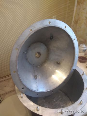

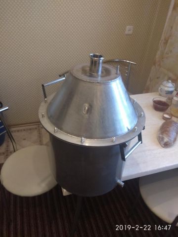

aleksey31 Опубликовано 22 февраля, 2019 Опубликовано 22 февраля, 2019 Вячеславу спасибо.уже 3й кубик заказываю.этот на 25л. под индукцию и тэн 1
Roman26 Опубликовано 22 февраля, 2019 Опубликовано 22 февраля, 2019 А зачем петельки на крышке изнутри?
CTAPbIU Опубликовано 22 февраля, 2019 Опубликовано 22 февраля, 2019 А зачем петельки на крышке изнутри? М.б. болото в бидончике подвешивать? Или мешок... Errare humanum est! (L.A.Seneca)
aleksey31 Опубликовано 22 февраля, 2019 Опубликовано 22 февраля, 2019 (изменено) Подвешивать жмых в мешке или сито со жмыхом над брагой Изменено 22 февраля, 2019 пользователем aleksey31 1
