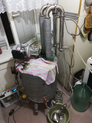

Oleg_MGN Опубликовано 29 января, 2019 Опубликовано 29 января, 2019 (изменено) А если 2 тэна по 3 кВт в рубашке? У меня 2 выхода по 2 дюйма. Соответственно и ручьи. Х.з. может и не полноценные ручьи ,но песня мне нравится. Омск мне понравился. Родня там живет на Птичке. В поселке. Ездил на авто к ним. В Иртыше купался. Сносит блин не по детски))) А вообще у вас даааа, река полноценная ))))) Вот мое фото: два 2-х дюймовых холодильника, 14 трубок внутри. Сколько перегородок не знаю. От Вячеслава. Первый перегон. Котелок трясется . Я "очкую". С одним дистиллятором не пробовал, но предвижу что будет еще "очковее" ))). Давление в рубашке очень не большое при этом. Не более 0,02 МРа . Опыта 8 месяцев и 24 перегона. Потому и напиСал про 2 выхода из котелка. Да, он 100 литров. Жалею сейчас , что не не заказал больший объем. Фото старое. Сразу заказал на али ДИФ автомат. Вернее сразу купил в местном магазе ИЭК дифавт. Но он по непонятным причинам почти сразу сгорел. За безопасность ратую. Изменено 29 января, 2019 пользователем Oleg_MGN
Naruto Опубликовано 29 января, 2019 Опубликовано 29 января, 2019 [b][member=Oleg_MGN][/b], Такой КТХ (кожухотрубных холодильник) один счжевывет если висит вниз - прямоточником то бишь до 4 кВт мощности, лучше его не строго вертикально ставить , а под уклоном., Если ты поставишь их последовательно два, то эфективность теплосьема увеличится и такая длинная сопля :) сжует на проточной воде из водопровода до 10 кВт запросто а не 8, для тебя это значит что сэм будет идти более холодный и запаха при работе будет меньше. Насчет того что там что то взорвется этого не будет, тыж пойми когда пар схлопывается на холодильнике он же теряет обьем и даже в полдюймовую трубку пролезет весь твой пар что тв там сможешь нагреть своими 6 кВт. ставить ДВЕ трубы диаметром 50 мм на выход из куба это не то что из пушки по воробьям это глушить их авибомбами :). два выхода разумно, на один можно поставить например коротку колонну и отбирать на ней головы и не снимать ее с куба вообще, на второй прямоток и через него заливать там в куб брагу/сырец.
Oleg_MGN Опубликовано 29 января, 2019 Опубликовано 29 января, 2019 (изменено) Ок. Благодарю за совет. Дображивает кукуруза. В пятницу после работы соберу "соплю" из 2-х холодильников. Попробую с одного - длинного ствола ))) Совет про головы с одного ствола и доливку в другой выход брагу для меня не актуален. Нет у меня столько браги и бочек. Все в одной емкости делаю. Вот очередную бочку полтинничек заполню (еще 2 затора) и останавливаюсь до июня. Изменено 29 января, 2019 пользователем Oleg_MGN
FOX65 Опубликовано 30 января, 2019 Опубликовано 30 января, 2019 Для этих двух КТ можно и 20 кВт вдувать. лучше его не строго вертикально ставить А почему?Вроде обсуждали,что вертикально самый большой КПД,а работать то конечно будет при любом углу-угле.
