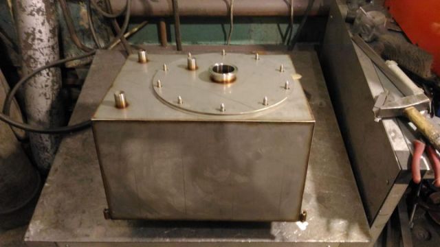

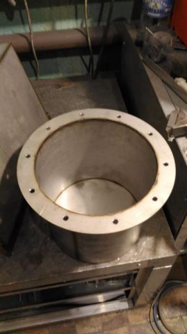

Shamilich Опубликовано 19 октября, 2018 Опубликовано 19 октября, 2018 Очередное изделие от Вячеслава, в поисках идеального куба для двухкомнатной квартиры. Общий объем 32 литра. Размер куба a*b*h=320х400х250 мм, будет упакован в коробку на колесиках 400х500х400 мм. Высота от пола (после упаковки и прикручивания колес) до клампа ожидается около 380-420 мм. Куб со вставышем, вставка объемом 10 литров для абсента и другого подобного (сейчас квасится экспериментально кочан капусты без соли). ТЭН Аристон 2 кВт. Качество исполнения куба на высоте, как обычно.

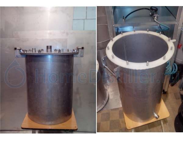

Кот Баюн Опубликовано 23 октября, 2018 Опубликовано 23 октября, 2018 Меня не терять на дня уехал на рыбалку "Вот и догадайтесь, насколько я уехал дней " Вячеслав, Вы можете изготовить крышку из нержавеющей стали - крышка диаметром 500 мм, кастрюльного типа, с ободком-желобком и уплотнительной резинкой. Крышка типа такой - В крышку нужно установить кламповое соединение. С уважением...
DVV Опубликовано 24 октября, 2018 Автор Опубликовано 24 октября, 2018 Привет нет не смогу сделать такую крышку 1
Nestr71 Опубликовано 24 октября, 2018 Опубликовано 24 октября, 2018 Кламп если по центру, вместо ручки. Но просто крышка играть будет под весом колонны или дистиллятора.
