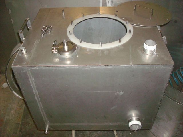

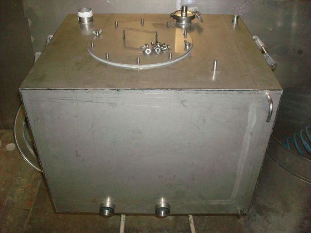

Доделал бак со встроенным ПГ
Как конкуренту скажу  нету.  Буду варить сфоткаю если не забуду .
Вячеслав, посылку получил, все супер, спасибо.

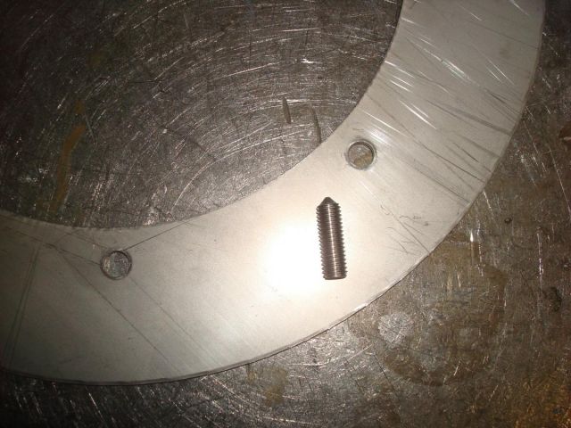

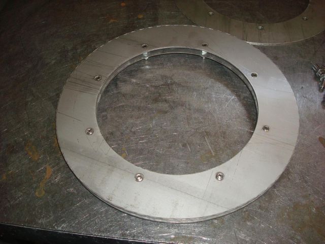

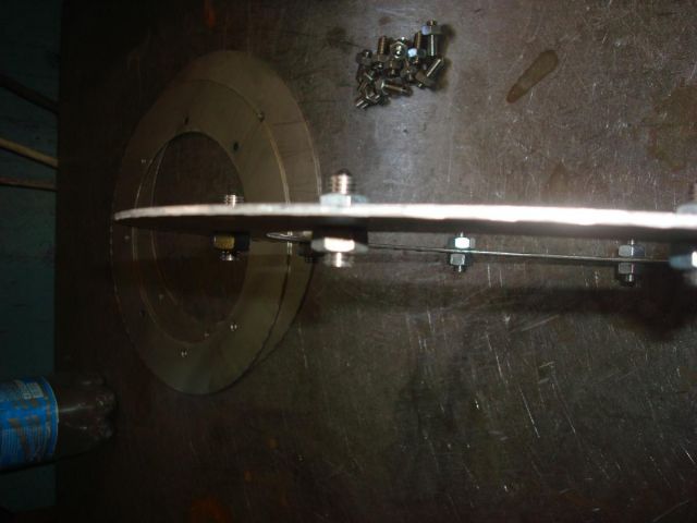

как ты болты на лючок ввариваешь?
догадываюсь что сначала готовится верхняя крышка и все приваривается изнутри .
Ну в общем то верно. Все стараюсь проварить изнутри чтоб  для заразы меньше щелей оставалось.
это и ежу понятно :)

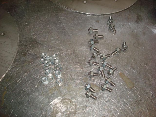

я раз варил болты и чтоб меньше греть железо, сначала шляпки стачивал практически до нуля... муторное дело

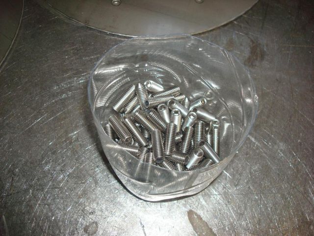

Шпильками пользоваться не пробовал ?  :-)   А впрочем пилите Шура пилите  они золотые.
так ты шпильки ввариваешь? так бы сразу и признался :)
у нас шпильки не торгуют - но можно с болтов шляпки посрезать!
 Так ты не спрашивал. Мыж не секретные рязанские пасаны  все скрывать.  :rofl:
Приспособу бы по хорошему надо сделать чтоб гайки туда сюда не гонять  но все руки не доходят.
А мне вот интересно  чем на баках добровара  побежалость вокруг шпилек  чистят. Задолбали эти серые пятна и кислота их не больно берет.   Явно  там абразивный какой то нструмент  узнать бы какой .
