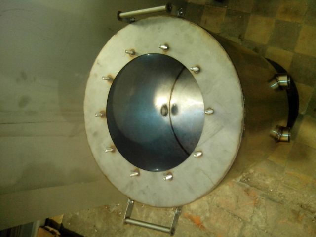

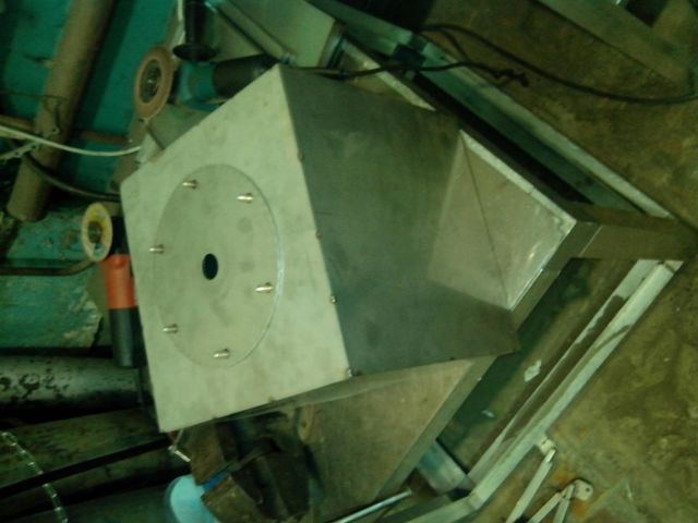

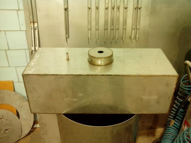

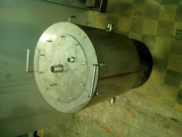

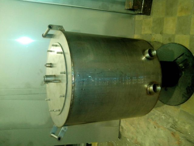

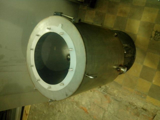

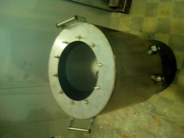

DVV Опубликовано 31 июля, 2015 Автор Опубликовано 31 июля, 2015 (изменено) привет, сколько примерно будет стоить куб размерами ширина 220мм. высота 400 мм., длинна 500мм. плюс слив, два отверстия под аристоновский тэн, уровень жидкости в кубе, отверстие под термометр. рабоать буду с резъбой 1дюйм ( ХД4), ну и ножки+ ручки, На газу будете греть или только ТЭНы? От этого будет зависить толщина дна И по горловине могу предложить 2 варианта Один внутренним диаметром на 100 мм второй вариант горловина на 150 мм но будет типа фланца по цене обе примерно одинаковые получатся пока значит так бак ДхШхВ 500х220х400 объем 40 л дно 2,0 нерж 304 стенки 1,5 нерж 304 верх стенка 1,5 мм нерж 304 горловина на 100 мм выход в дюйм слив 1/2 ? 2 муфты 1 1/4 указатель уровня жидкости вес 10,5 кг ручки понятно а по ножкам из болтов пойдут? цена 8250р Изменено 31 июля, 2015 пользователем DVV

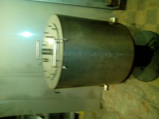

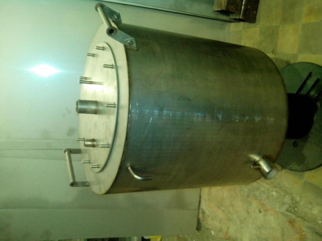

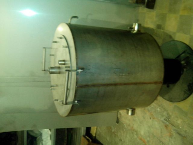

DVV Опубликовано 3 августа, 2015 Автор Опубликовано 3 августа, 2015 (изменено) Бак 50 л диаметр 400 мм высота 400 мм дно под индукцию. горловина 250 мм Изменено 5 августа, 2015 пользователем DVV 1
Николя1979 Опубликовано 7 августа, 2015 Опубликовано 7 августа, 2015 Привет и сколько стоит такой бак? и под какую резьбу выход на крышке?
DVV Опубликовано 7 августа, 2015 Автор Опубликовано 7 августа, 2015 Привет и сколько стоит такой бак? и под какую резьбу выход на крышке? куб 50 л диаметр 400 мм высота 400 мм дно толщиной 3,0 мм нерж 430 под индукцию стенка толщиной 1,5 мм нерж 304 верх бака толщиной 3,0 мм нерж 304 крышка толщиной 3,0 мм нерж 304 горловина 250 мм вес бака 13,5 кг выход в дюйм выход под термометр бак 7800р. муфты под ТЭН 2 шт. +900р слив 1 1/4 д + 450 р сгон 1/2 в крышку под группу безопасности + 200 р указатель уровня +300 р итого 10550 1
