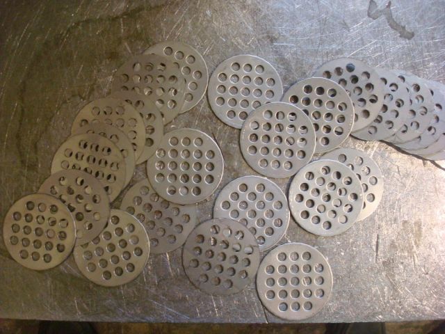

DVV Опубликовано 19 марта, 2016 Автор Опубликовано 19 марта, 2016 ответил в личку нарубил тарелок для тарельчатой колонны кому надо пишите
DVV Опубликовано 19 марта, 2016 Автор Опубликовано 19 марта, 2016 Вячеслав,привет,тарелки 2 дюйма? Легко но с вас эскиз
akvalang72 Опубликовано 19 марта, 2016 Опубликовано 19 марта, 2016 Понял),до тарелок надо основное оборудование запустить, кстати, движение есть по заказу?

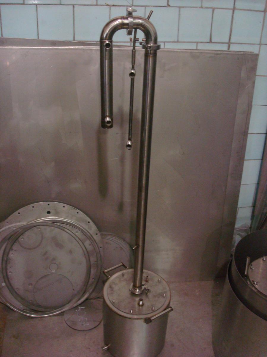

Miguel Опубликовано 20 марта, 2016 Опубликовано 20 марта, 2016 Подскажите кто поопытнее, в данном дефлегматоре нужна трубка для термометра или лучше оставить глухое колено?
kiliwin Опубликовано 20 марта, 2016 Опубликовано 20 марта, 2016 не нужен там термометр 1 оборудование самогонщика и пивовара силикон и утеплитель
Miguel Опубликовано 20 марта, 2016 Опубликовано 20 марта, 2016 [member=kiliwin], Спс за косультацию ,подскажи еще ,такой вопрос есть В царге точка установки термометра =20см от низа царги или от крышки куба ? Или там не так принципиально?
Vovhu Опубликовано 20 марта, 2016 Опубликовано 20 марта, 2016 От низа насадки 20 см. Так будет не всегда ...
DVV Опубликовано 20 марта, 2016 Автор Опубликовано 20 марта, 2016 Спасибо друзья за подсказки сам нифига не успеваю
kiliwin Опубликовано 20 марта, 2016 Опубликовано 20 марта, 2016 [b][member=Miguel][/b], и в царге не нужно - термодатчик к колонне просто приматай оборудование самогонщика и пивовара силикон и утеплитель
Miguel Опубликовано 20 марта, 2016 Опубликовано 20 марта, 2016 [member=COURIER], там труба 50, такчто все учтено)) 1
Mihalich Опубликовано 20 марта, 2016 Опубликовано 20 марта, 2016 Про "путанку" не забывайте! "Уполовиненная" РПН около 5 см занимает, да и обычный "шарик" для 50-й трубы - примерно столько же. А это место в плане разделения практически "безнасадочно"! Да, по моему скромному мнению доохладитель тоже не сильно нужен - но тут всё индивидуально. Помогу с оборудованием для наших дел Гонщик формулы С2Н5ОН
Перчила Опубликовано 22 марта, 2016 Опубликовано 22 марта, 2016 Если это РК, то собрано не так, да и высоты маловато. А термометр вверху не нужен. Но если планируете в режиме дистилляции работать на аппарате, то вместо узла отбора нужно колено 90 градусов с термометром. И предварительный дефлегматор обязательно.
Miguel Опубликовано 22 марта, 2016 Опубликовано 22 марта, 2016 Это в режиме дистиляции собрано, а для ндрф поворрачивается вверх. [member=DVV], Слав а в самом кт сколько перегородок?
Перчила Опубликовано 22 марта, 2016 Опубликовано 22 марта, 2016 [b][member=Miguel][/b], у меня создалось впечатление, что, мягко говоря, неправильно поставлен вопрос. Если для дистилляции - термометр вверху нужен, для ректификации - нет. А раз устройство универсальное, значит штуцер должен быть.
Miguel Опубликовано 22 марта, 2016 Опубликовано 22 марта, 2016 Мне нужно определиться что от него больше вреда или пользы.
