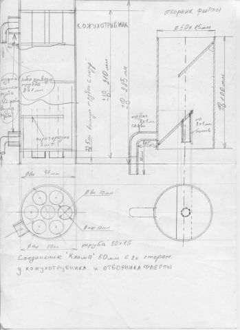

lektor Опубликовано 16 февраля, 2016 Опубликовано 16 февраля, 2016 (изменено) Здравствуйте, разберете мои каракули , возьметесь за изготовление? размеры и конструкция в небольших пределах изменяема. Изменено 16 февраля, 2016 пользователем lektor
DOH_MUXOH Опубликовано 16 февраля, 2016 Опубликовано 16 февраля, 2016 Честно говоря в нем перегонять не собираюсь, наверное сварка снаружи, сгоны сварка изнутри я так понимаю в любом случае нужна В нем будет нагрев и кипячение, брожение и перегон в другом
DVV Опубликовано 17 февраля, 2016 Автор Опубликовано 17 февраля, 2016 Здравствуйте, разберете мои каракули , возьметесь за изготовление? размеры и конструкция в небольших пределах изменяема. Прикрепленные изображения Привет ответил в личку
