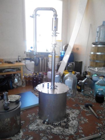

DVV Опубликовано 18 января, 2016 Автор Опубликовано 18 января, 2016 Слава,добрый день.Как с пвк дела обстоят.Интересетно на готовое изделие посмотреть или на заготовку хотя бы.В планах приобретение 100л пвк,но есть кое-какие ограничения(условия),так же нужен кубик для рк,литров на 50-60. Если нужно простую автоматику для Рк стучись к alexeyT,у него она не дорого стоит .Докупишь только РМ.Из плюсов,отбор голов периодикой,значительно сокращает время-без потери качества.Проста в управлении . Да пока смотреть особо нечего сварил только внутреннюю часть Дно с чуть на конус получилось с полным сливом Сварка дна и боковой шов изнутри Наружная часть рубашки пока не готова Еще пока не решил делать сразу плоскую крышку или сделать заужение на конус а потом варить крышку. В таком варианте смогу подлезть ко шву изнутри, поэтому склоняюсь к этому варианту. ну и вид изнутри Кубик на 50 л есть готовый, на 60 л есть заготовка если что обращайся Сегодняшняя моя работа дистиллятор с царгой

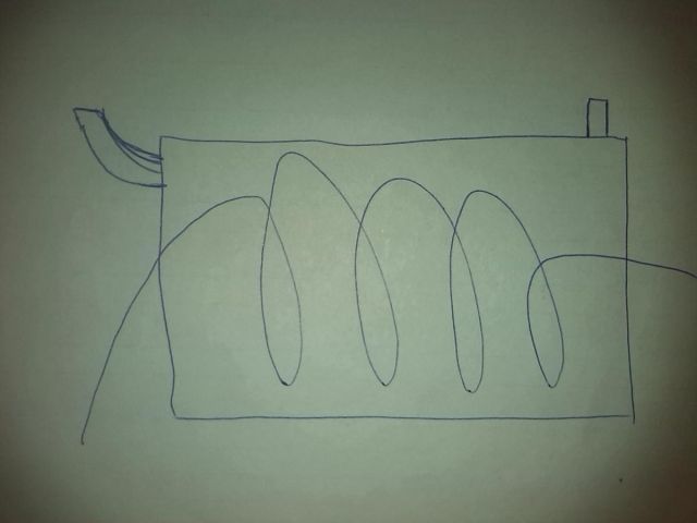

Alexey-56 Опубликовано 19 января, 2016 Опубликовано 19 января, 2016 (изменено) Доброе утро.Сможешь сделать такой проточник?Внутренняя трубка 8 мм длинна 2-2,5 м вход и выход воды такой же трубкой.Наружный диаметр 100-150 высота прим.200 можно меньше,лишь бы трубку не замять.Сори за гадкий эскиз.Цена вопроса? Изменено 19 января, 2016 пользователем Alexey-56
DVV Опубликовано 19 января, 2016 Автор Опубликовано 19 января, 2016 Доброе утро.Сможешь сделать такой проточник?Внутренняя трубка 8 мм длинна 2-2,5 м вход и выход воды такой же трубкой.Наружный диаметр 100-150 высота прим.200 можно меньше,лишь бы трубку не замять.Сори за гадкий эскиз.Цена вопроса? Привет ответил в личку 1
