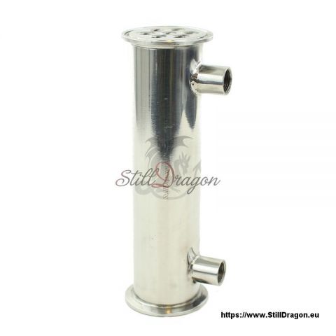

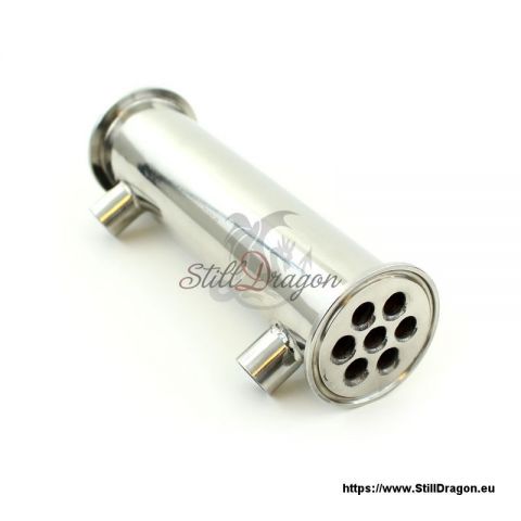

DVV Опубликовано 9 января, 2016 Автор Опубликовано 9 января, 2016 C праздниками всех с прошедшими! Подскажите чайнику для чего нужен кожухотрубник и какую он выполняет роль? КТ конденсирует спиртосодержащие пары.
Glog Опубликовано 9 января, 2016 Опубликовано 9 января, 2016 (изменено) для чего нужен кожухотрубник Для того, чтобы задать вопрос, не нужно весь пост копировать. Кожухотрубник вещь универсальная. Можно использовать в качестве прямого и обратного холодильника. Он компантен, имеет большой запас мощности. Где применяется: 1. В дефлегматоре, вместо димрота. Димрот из 3-х метров нержавеющей 6-ки утилизирует около 3-х кВт. Дефлегматор из кожухотрубника, при такой же длине и диаметре - около 5-ти. 2. В качестве прямоточника. Получается у тебя не один прямоточник из одной трубки Ф12 мм, а как бы 7 штук прямоточников стоят параллельно. По эффективности равноценен прямоточнику длиной 2 метра. 7шт *30 см=2.10 м 3. Короткий с большим сечением, в качестве обратного холодильника для организации отбора по пару, при ректификации, 4. или в качестве обратного холодильника, при работе дистиллятора в качестве пленочной колонны. 5. или тарельчатой. 6. Пара кожухотрубников позволяют построить НБК с предподогревом браги. Короче говоря - пара таких кожухотрубников - основа конструктора винокрура, для построения любой желаемой конфигурации оборудования. Потребуется добавить лишь пару углов на 90гр., пару царг разной длины, Т образный тройник, ну и заглушка с ввареной трубкой на 8 мм . Несколько фоток с Яндекса. Надеюсь Вячеслав проникнется и пустит эти железки в серию на постоянной основе. PS. Еще один момент. Кожухотрубник имеет меньшее гидравлическое сопротивление по сравнению димротом. Это важно при использовании автономного охлаждения. Можно использовать дешевый, менее производительный насос. Изменено 9 января, 2016 пользователем Glog Ох уж эти сказочки! Ох уж эти сказочники!

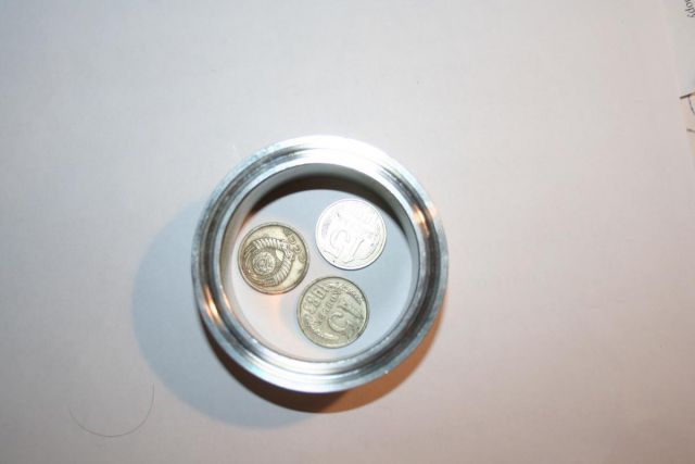

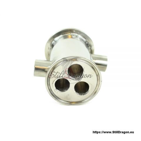

DVV Опубликовано 9 января, 2016 Автор Опубликовано 9 января, 2016 Ну вот, уйдут в дело. А в какую трубу их пихать? Сейчас прорисовал а в 51х1,5 3 трубы 20х1 не лезут Вячеслав, если есть возможность, давайте пообщаемся по скайпу, чтоб ветку не за флудить. Скайпа на ноуте нет, могу пересесть на стационарный копм но я за общение в личке. Если я что то забуду то всегда смогу открыть переписку и уточнить.

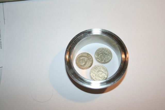

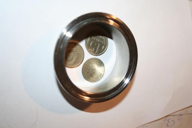

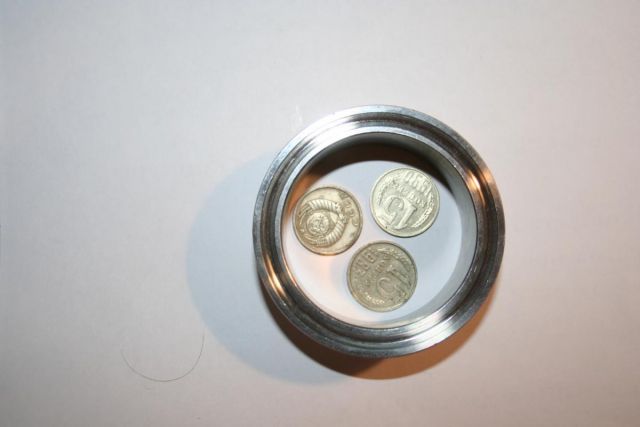

Glog Опубликовано 9 января, 2016 Опубликовано 9 января, 2016 20х1 не лезут Хм. Я не художник. Рисовать не умею. По моим "инженерным" практическим прикидкам лезут. На фото три 15 копеечные монеты внутри 51 фланца клампа. Внутренний диаметр клампа 49,2 мм. Монеты 19,8 мм. У 50,8 трубы, стенка 1,5 внутренний диаметр 47,8 мм. Три сложенные трубы 20,0 входят в окружность 42,8 мм. 5 мм зазора. Или я чего-то не понимаю? Ох уж эти сказочки! Ох уж эти сказочники!

DVV Опубликовано 9 января, 2016 Автор Опубликовано 9 января, 2016 У 50,8 трубы, стенка 1,5 внутренний диаметр 47,8 мм. Три сложенные трубы 20,0 входят в окружность 42,8 мм. 5 мм зазора. Или я чего-то не понимаю? Все так только зазор получается между всеми стенками все 1,5 мм . Устроит ?
Glog Опубликовано 9 января, 2016 Опубликовано 9 января, 2016 (изменено) все 1,5 мм . Устроит ? Да. Отлично! Эксплуатирую один из прямоточников медныех из трубок 15 и 18 мм. Зазор между ними 0,5 мм. Очень экономичный по воде холодильник. Пока проблем с накипью нет. Наверное вода хорошая, мягкая. Изменено 9 января, 2016 пользователем Glog Ох уж эти сказочки! Ох уж эти сказочники!
