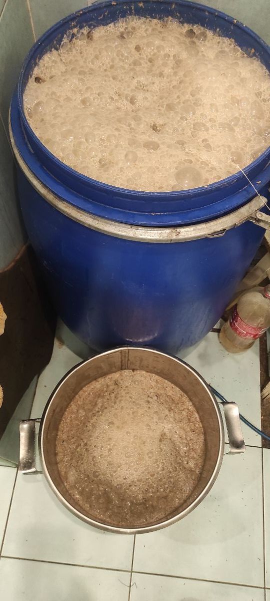

ig_rok Опубликовано 25 июня, 2025 Опубликовано 25 июня, 2025 В 03.06.2025 в 12:18, Naruto сказал: Зелёный солод будет источником диких дрожжей и прочих зверей Наконц слил первую брагу,перед сливом сделал солод,разбродил его.Отобрал ведро зерна ,то что бродило уже,вместо него залил разброженый солод(из общих 20 кг.зерна 8 кг.забрал,8 солода додал.)залил сиропом(в 130 л.бочке получилось литров 100 браги.),бродиить начала быстро,я накрыл марлей и занялся своими делами.Перед сном,думаю гляну.Захожу,а там шапка пены,как с рожью брага. Сразу разделил брагу-литров 20 отобрал.На Фейсбуке видел прикол с солодом,так и не понял там прикол,или правда.https://www.facebook.com/reel/607532355711875 1
Naruto Опубликовано 25 июня, 2025 Опубликовано 25 июня, 2025 @ig_rok мне лень ВПН включать что фб смотреть. Зеленый солод бродит очень бурно. Я как то ставил в пвк 75 литров бродить зелёный и закрыл его крышкой, оставил 20 см до верха, в кламп подключил полив шланг 1/2 газоотвод... В общем шланг забился махом и на след день . Когда я скинул кламп 2 дюйма (крышку я побоялся откручивать всю) струя херякнула в потолок сарая и полкуба браги вылетело фонтаном. 1
Gagarin Опубликовано 25 июня, 2025 Опубликовано 25 июня, 2025 1 час назад, ig_rok сказал: так и не понял там прикол Игорь, да это с любым мелким засыпаемым веществом практически так будет, на крупинках, попавших в насыщенную углекислым газом брагу начинают активно образовываться пузырьки этого растворённого газа. Простой пример - щепотку соли насыпать в бокал свеженалитого пива. 1 Съ незапамѧтныхъ времёнъ. Оставь политику всяк сюда входящий.
ig_rok Опубликовано 25 июня, 2025 Опубликовано 25 июня, 2025 4 часа назад, Naruto сказал: Зеленый солод бродит очень бурно. Если бы ты сказал раньшеА то я с зеленым никогда дела не имел и не встречал такого в интернете,может просто не попадалось на глаза.Да,на этот раз чуйка меня не подвела,посмотрел перед сном.Знал,на своем опыте о ржи.Одно хорошо,глянул,а пеногаситиля вообще капля на дне осталась.То заказал,завтра заберу. 4 часа назад, Naruto сказал: мне лень ВПН включать что фб смотреть AQOFJjM2Ufc-Prb-Q2Cm8Q0wN36q8k0ayDuTvXcG-liqFgDZqgpN1LmLFQhyJJ_0RIEWMq8q-wkyXA-G3V7zITV3.mp4 1
Naruto Опубликовано 26 июня, 2025 Опубликовано 26 июня, 2025 @ig_rok это другой эффект, это по типу как в кипящее сусло хмеля кинуть гранулы и вот та же все может случится. Когда с дробиной бродишь пеногаситель хуже помогает, но помогает, все же лучше оставлять побольше места. В бродилке. 1

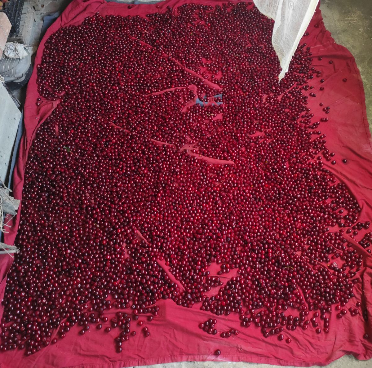

ig_rok Опубликовано 8 июля, 2025 Опубликовано 8 июля, 2025 (изменено) 44 минуты назад, Naruto сказал: Ее же не зря сектой назвали. Тут я согласен.Привезли сегодня вишень около 40 кг.Еще завтра столько же.Хочу водку сделать.Так только с фруктовыми дрожжами,а то вишню жалко.И фруктозу буду добавлять,а то совсем выхода не будет.Еще не решил как буду делать.Раньше делал,есть такой на Ютубе блогер *брянский винокур*,так по его рецепту.Сначала перемелюешь вишню,добавляешь немного воды и дрожжи.После того как отбродит,сливаешь,добавляешь фруктозу и второе брожение.Потом на перегон.А можна сразу добавить воды,фруктозы и после брожения перегнать.Вишня не кислая,так что фруктозы не очень много добавлю. Изменено 8 июля, 2025 пользователем ig_rok

Naruto Опубликовано 8 июля, 2025 Опубликовано 8 июля, 2025 6 минут назад, ig_rok сказал: перегнать.Вишня не кислая,так что фруктозы не очень много добавлю. Так себе самогон будет и мало, лучше настойку спиртовую сделай сначала из вишни, в уж потом жом вишни засыпь сахаром залей водой исходя из навески сахара и сброди. 1 минуту назад, ig_rok сказал: пророщеным.А ,на будущее,сколько пророщеного зерна нужно на 1 кг сахара Где то 1к1 каждый затор осадок 3-4 раза засыпаешь той же навеской сахара и воды столько же итого получится 1 часть солода и 3-4 части сахара. 1
