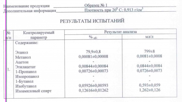

По поводу примесей в сахарном СС, пардон, может не по теме форума. Зерновыми пока только начинаю, скоро, надеюсь, будут данные. Не все так просто. Я гоню 40 литров сахарного  СС за раз. 10л головы, 5л сердце(которое сдавал на анализ) и 25л хвосты. Т.е. на анализ сдавалась самая чистая серединка. Изобутанол и изоамиловый спирт-яды. РК все чистит. В конце сентября надеюсь получить анализы по зерновым заторам, которые начал делать.

Понимаю юмор. Я СС делаю для ректификации, а 5 литров из 40, я брал просто для сдачи на анализ самого чистого места по примесям. Дистилляция сахарной браги мне не интересна, только как промежуточный продукт, для последующей ректификации.
