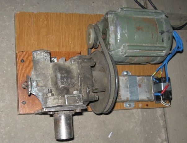

Алкобрат Опубликовано 12 июня, 2017 Опубликовано 12 июня, 2017 пытался помпу от "классики" приспособить под перекачку браги, но на примерно 500 об/мин не качает вообще.
Аквалюб Опубликовано 12 июня, 2017 Опубликовано 12 июня, 2017 [b][member=Алкобрат][/b], Воздушная пробка ? Если хочешь быть счастливым - будь им ! (Козьма Прутков )
Alexgo Опубликовано 12 июня, 2017 Опубликовано 12 июня, 2017 [b][member=Алкобрат][/b], шкивы местами поменяй,на классике холостой ход 900 об/мин, рабочая 2000-2500 об/мин 1
Алкобрат Опубликовано 13 июня, 2017 Опубликовано 13 июня, 2017 [b][member=Аквалюб][/b], пробка - маловероятно. соединял рукавом на 38 мм при чём уровень в заторнике был выше насоса на метр. [b][member=Alexgo][/b], я вот про 500 об/мин по этому и написал... тоже мысль такая же посетила, что ему поболее нужно. менять местами шкивы с этим движком нельзя, у него мощи всего 180 ватт, долго не проживёт... буду делать дубль два с другим двигателем...

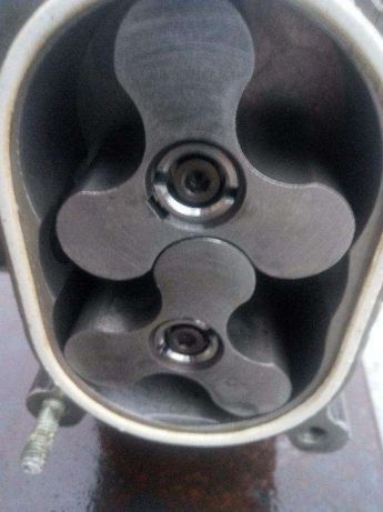

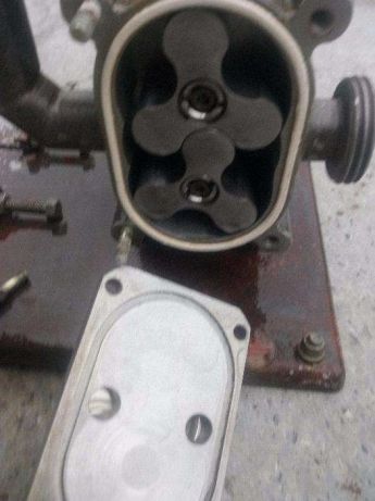

Naruto Опубликовано 19 декабря, 2017 Опубликовано 19 декабря, 2017 (изменено) Что скажете по теме про такой Эти насосы используются гомогенизаторах, если попадется включение твердое будет ему не айс. Посморти какой зазор между кулачками. Изменено 19 декабря, 2017 пользователем Naruto
жорж Опубликовано 19 декабря, 2017 Опубликовано 19 декабря, 2017 жидкость идет не между кулачками а вокруг....кулаки крутятся в разные стороны
Naruto Опубликовано 19 декабря, 2017 Опубликовано 19 декабря, 2017 [b][member=жорж][/b], Да, затупил... там между кулаками ничего попадать не должно, видел такой просто на гомогенизаторе :).

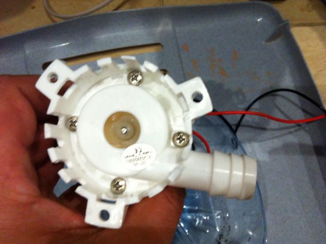

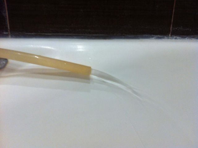

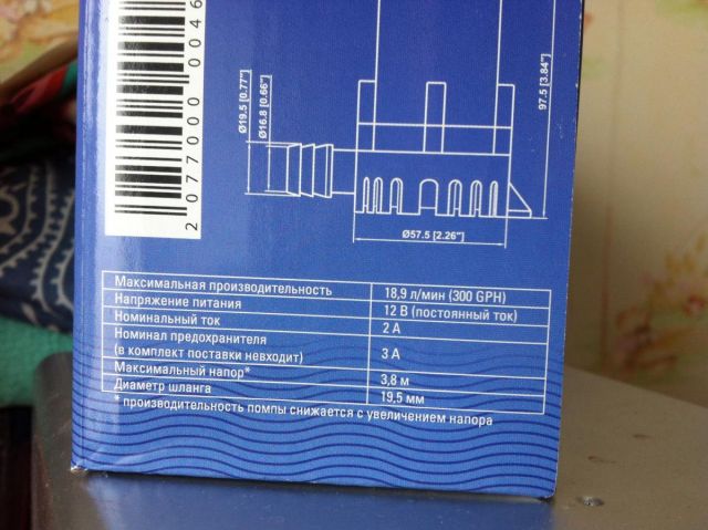

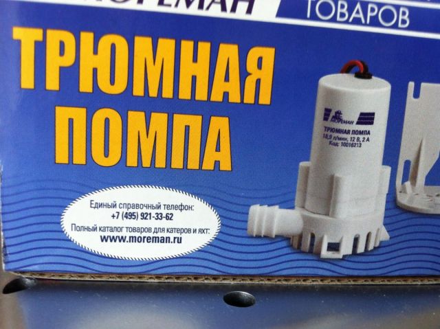

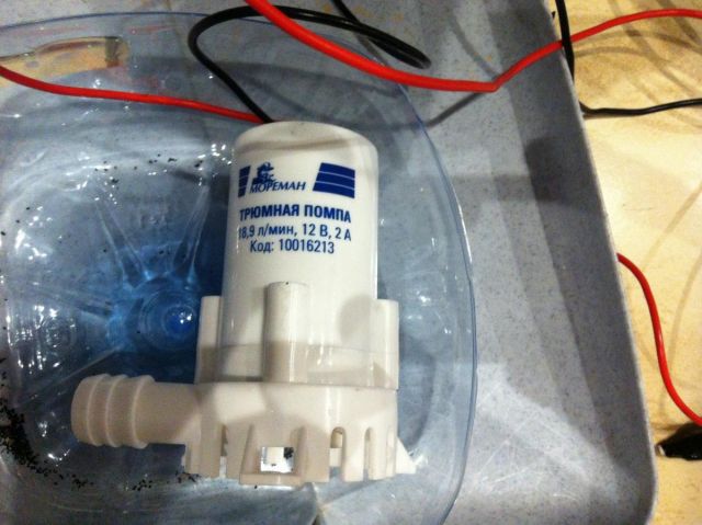

Вадим Б. Опубликовано 10 марта, 2018 Опубликовано 10 марта, 2018 Всем привет! Не стал открывать новую тему, решил здесь разместить. Ранее приобретенный насос крякнул и что бы не тягать бочки подискал себе нового помощника. Погружной, работает тихо примерно как современная электробритва на холостом ходу, даже тише. Поменяю шланг на жесткий, тогда отпишу честный литраж в минуту. Пока мой экземпляр десятку за 49 секунд перекачивает. Куплял за 950 рублей.
ванечка Опубликовано 10 марта, 2018 Опубликовано 10 марта, 2018 (изменено) [member=Вадим Б.], обычный центробежный насос с крыльчаткой, малой мощности. крыльчатка "дохленькая" из слабой пластмассы как правило. крайне не советую перекачивать что либо кроме сахарной браги или чистой воды. к тому же в горячее никак нельзя. Изменено 10 марта, 2018 пользователем ванечка 1
Вадим Б. Опубликовано 10 марта, 2018 Опубликовано 10 марта, 2018 [member=ванечка], именно для сахарной браги купил. Мне очень важно что бы жужжал не громко. У китайцев для горячей сахарной барды заказал такой:https://ru.aliexpress.com/item/New-DC-12V-Solar-Hot-Water-Circulation-Pump-Brushless-Motor-Water-Pump-3M/32699394521.html?af=32572&cv=22433055&cn=43p2kalimeizf0fk7pp2yatxadaghsv5&dp=v5_43p2kalimeizf0fk7pp2yatxadaghsv5&mall_affr=pr1&aff_platform=default&cpt=1515960486705&sk=jqf2Rf6&aff_trace_key=b37d86f7d9cd4ec2b410178730a2ee47-1515960486705-09954-jqf2Rf6&terminal_id=d8de49181c4948dba3454d2a2fe61fb3 Для своего спокойствия буду в куб холодненькой добавлять, на всякий.
