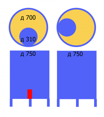

Сэмогонщик Опубликовано 18 февраля, 2015 Автор Опубликовано 18 февраля, 2015 (изменено) Вот принципиальная схема устройства. Агв клон из нержи находится внутри котла 700мм. И рубашка примерно 20мм по кругу. в рубашке спец система распределения холодной воды, тк толщина 20мм широко для быстрого протекания. Но в силу конструктивных особенностей, меньше сделать нельзя. Там стоит согнутый нержавеющий квадрат. Толщина стенок 1мм Реальные фото выложу позже. Предполагается котел может работать и как пароводяной, за счет развитой поверхности АГВ, и как ПГ, если нужно кипения сусла. Предполагается автоматика управления газовой горелкой и доливом воды в АГВ. Изменено 18 февраля, 2015 пользователем Сэмогонщик
