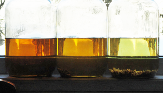

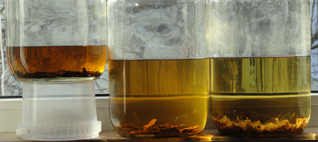

Сэмогонщик Опубликовано 12 февраля, 2015 Автор Опубликовано 12 февраля, 2015 (изменено) Как поживают наши чипсы и опилки. Раствор 45%. Прошли первые 12 часов настоя. Жаренные банка №1 по цвету вышли в явные лидеры. на опилках №3 раствор чуть чуть светлее, чем на чипсах №2. Мне больше внушает доверия №2 с обычными чипсами. Медленный набор цвета больше похож на выдержку в бочке. А опилки №3, на первый взгляд, выглядят вяло. Будем ждать. Дело винокурное не быстрое. ПС Возможно на стружке передержал. Надо попробовать вымачивать стружку 1раз, чтобы что-то в ней осталось. ПСС Наверно обжарку надо делать самому, думаю меньше, тогда можно контролировать финал. Ну очень темный цвет №1. Изменено 12 февраля, 2015 пользователем Сэмогонщик

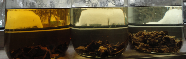

Сэмогонщик Опубликовано 13 февраля, 2015 Автор Опубликовано 13 февраля, 2015 (изменено) 40 часов 45%. №2 и №3 потихоньку набирают цвет. Может получится разобраться с чипсами и стружкой. Очень удобные эти 4х литровые банки. Широкое горло, рука влезает, а голова-нет, приходится в рюмку наливать. Изменено 13 февраля, 2015 пользователем Сэмогонщик

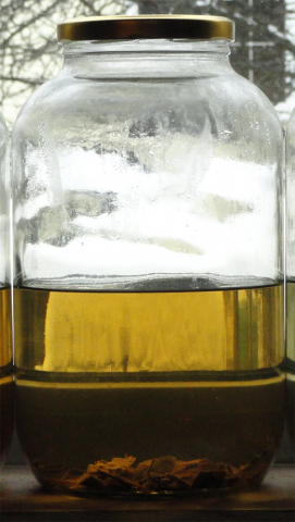

Сэмогонщик Опубликовано 14 февраля, 2015 Автор Опубликовано 14 февраля, 2015 (изменено) Вот такой экспресс метод хочу освоить. Интересно. А когда планируешь? И нужна статистика. Т.е. несколько новых бочек. Только не совсем понятно есть ли что кроме дубильных веществ и алгоритм сравнения. И при выпаривании не подгорает? У тебя фото сухого остатка есть? ПС 60часов 45% Без ощутимой разницы. После первых 7 дней надо провести первую дегустацию. Если будет плинтус, есть возможность долить 2л раствора 45%, тогда получится 5гр щепы/л. Сейчас 10г/л. Изменено 14 февраля, 2015 пользователем Сэмогонщик

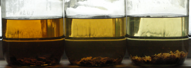

Сэмогонщик Опубликовано 18 февраля, 2015 Автор Опубликовано 18 февраля, 2015 (изменено) И так, пора подводить промежуточные итоги. Прошла неделя настаивания. Банка №3 с необжаренными стружками- запах слабый, вкус не интересный. Думаю по этой технологии стружку делать нельзя. Умные люди об этом мне говорили. Но, как говорится, надо испить чашку до дна. Стружка хороша быстрой экстракцией, поэтому после неудачи, я не кричу, что все стружки говно, только бочки гуд. Есть идея более тонкого подхода и легкой обжарки, печурку уже прикупил. Банка №2 с необжаренными чипсами- запах и вкус лучше чем в предыдущем варианте, но все не интересно, и кажется не будет. Банка №3 с обжаренными чипсами. Тут произошла неожиданность Пробовал я её вчера первой, в предчувствии я ставил на успех №3 и №2, по причине не насыщенного цвета. И тут...............!!!!!!!!!!!!!!! Я не могу сказать, что это самый вкусный напиток, а в магазине на полках стоит пойло, и воще я крутой. Мое ИМХО. Запах приятный коньячный (естественно без тонов винограда) вкус приятный дубово коньячный (естественно чувствуется, что спирт нейтральный) Никакой буратинки-плинтусовки. Естественно не хватает выдержки, думаю от времени вкус сбалансируется и станет лучше. Подводя итог "опилочной" темы могу сказать. Можно спокойно покупать у Ставропольского бондаря обжаренные чипсы, это бюджетно 10руб на литр и не париться. Но если бы мы не хотели париться, то пили бы до сих пор казенку. ПС почищу тему для будущих поколений ПСС Главное в танке не обос, ой, главное правильный дуб и правильная обжарка. Изменено 18 февраля, 2015 пользователем Сэмогонщик

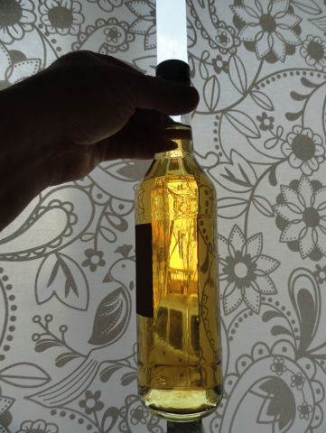

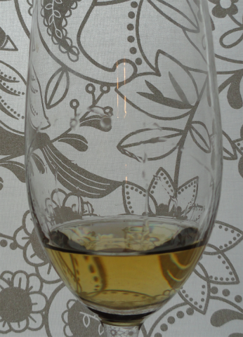

Сэмогонщик Опубликовано 23 февраля, 2015 Автор Опубликовано 23 февраля, 2015 (изменено) Продолжается эксперимент Бочка. Возвращаясь к первому посту этой темы. В графинчике была 50% водка после месяца выдержки со вкусом деревяшки. Прошло без 3х дней 2 месяца. Так я ничего не сделал с содержимом бочки, и не зря! Вчера провел дегустацию. Вкус деревяшки почти не ощущается, органолептика напитка улучшилась, и явно есть тенденция к дальнейшему улучшению. Посмотрим, что будет происходить с банками с чипсами. Пока явный лидер-бочка. Появилась мысль выработки алгоритма правильной обжарки чипсов. Основная мысль вот в чем. Не обжаренные чипсы не интересны в настое по органолептике. Те кто их обжаривают и продают, думаю, не винокуры, и им пох. Думаю самый главный момент, это правильная обжарка чипсов. Сейчас буду втыкать в мою печурку цифровую автоматику для контроля температуры. На фото водка из бочки выдержка 2 мес, цвет заметно не изменился после месяца и двух выдержки, это наводит, что в дальнейшем, все будет гуд. Правда появились спиртовые горьковатые тона, посмотрим. ПС На бокале появились "ножки". Изменено 23 февраля, 2015 пользователем Сэмогонщик

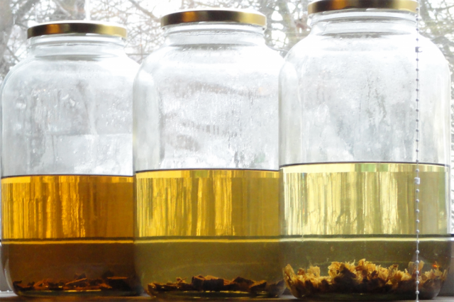

Сэмогонщик Опубликовано 13 марта, 2015 Автор Опубликовано 13 марта, 2015 (изменено) Прошел месяц выстаивания чипсов. Судя по фото, рейтинг понятен. Резюме. Месяц для настоя оптимален. Лидирует вариант №1 вкус приятный с легкой сладостью, аромат с елеуловимым дымком. Добавил туда АРС ржаного хлеба, просто класс! http://forum.grainwine.info/index.php/topic/164-rzhanaia-vodka-ili-distilliat-po-novomu/page-2?do=findComment&comment=6661 Два остальных варианта в этом способе приготовления у меня интерес не вызывают. ПС В бутылочке вариант №1 Изменено 13 марта, 2015 пользователем Сэмогонщик
