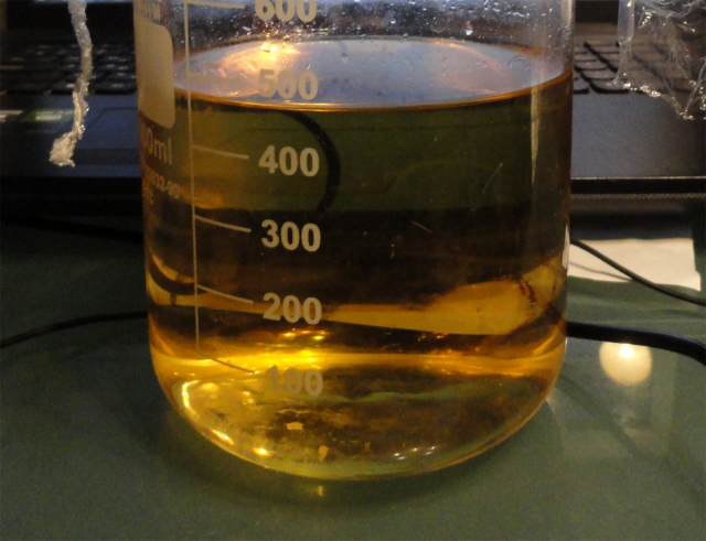

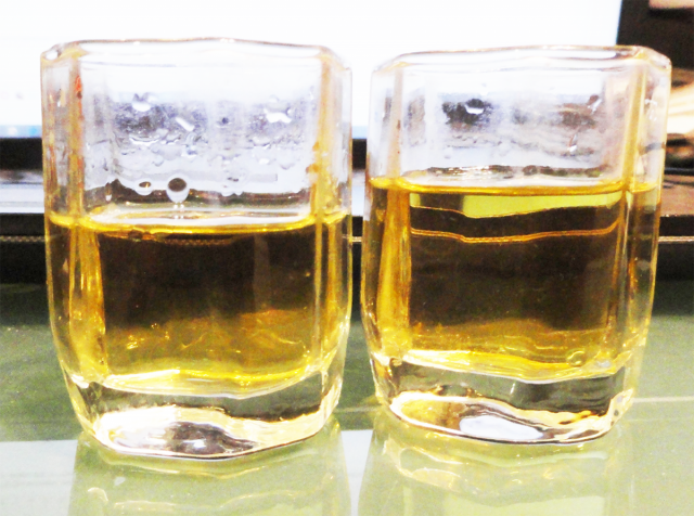

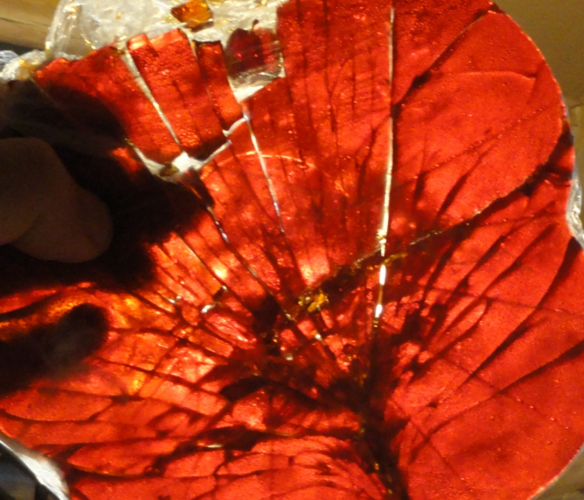

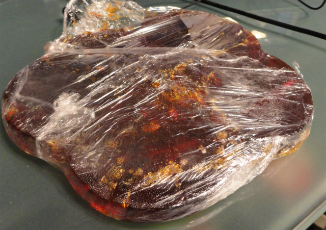

Я подкрашиваю карамелью. Главное ее не пережечь, до дыма и черноты варить не надо. Для определения температуры пользуюсь тестером с термопарой, можно цифровым термометром, но это менее удобно. При варке доводить до 150С и варить минут 10 и помешивать, помешивать.
№1Вот просто спиртовода с колером, беру 15г карамели на литр.
№2 карамель.
№3 на просвет.
 Как я понял- фильтрование это первая ступень купажирования. Поскольку фильтрование на цвет не влияет, лишний вкус им можно убрать.
