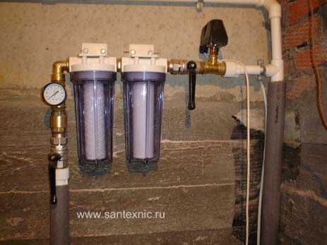

МихалычЪ Опубликовано 5 февраля, 2015 Опубликовано 5 февраля, 2015 ..Фильтрация (механическая) снижает жгучесть напитка, вызванную компонентами дуба, но не настолько, как восхищаются на ХД. Для фильтрации лично я использую нейтральный полипропиленовый картридж.. Кто нибудь, проясните плиз на пальцах, как с помощью подобного картриджа происходит процесс? там давление надо какое то создавать или как ? И второй вопрос. Картридж и фильтровальная бумага, разница в чем ? только в размере частиц которые отфильтруются ?
gabriel 61 Опубликовано 5 февраля, 2015 Опубликовано 5 февраля, 2015 (изменено) Кто нибудь, проясните плиз на пальцах, как с помощью подобного картриджа происходит процесс? там давление надо какое то создавать или как ? Покупаешь корпус водяного фильтра, два штуцера , шланги , насосик аквариумный , и гоняешь бак с вискарем сутки. Катридж 1мкм. Изменено 5 февраля, 2015 пользователем gabriel 61 1
victorchik Опубликовано 5 февраля, 2015 Опубликовано 5 февраля, 2015 Цепляешь такую колбу с пятимикронным к обычному баку, стекает самотёком практически мгновенно. Оборудование для пивоварения и винокурения. Обучение.
Сэмогонщик Опубликовано 5 февраля, 2015 Автор Опубликовано 5 февраля, 2015 (изменено) 5 микрон, 1 микрон, кто меньше, я делаю 0,5 микрон. У меня две емкости из нержи, одна 10л чисто под водку, что бы не было каких либо остаточных не нужных примесей, и одна 6л для фильтрации всяких настоев трав, ягод итд. Емкости герметичные сверху заливная горловина и штуцер под аквариумный компрессор, снизу выход и хлопконабивной фильтр. Льется тонкой струйкой как сэм на 0,5кВт мощности. Но фильтрует отменно, но медленно. По моим задачам до сегодняшнего дня, все было ОК. Но если появятся объемы бочковые 20-100л и более, буду думать и перенимать опыт коллег. Изменено 5 февраля, 2015 пользователем Сэмогонщик

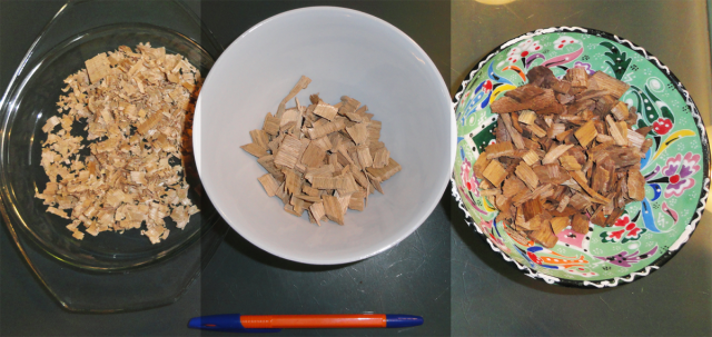

Сэмогонщик Опубликовано 8 февраля, 2015 Автор Опубликовано 8 февраля, 2015 (изменено) Получил вчера опилки и чипсы из горного дуба. Остановлюсь вскользь на Автотрейдинге-уёвая копания, больше ей ни ни. По запаху, опилки и чипсы пахнут одинаково ароматно деревянно. Поджаренные пахнут чуть поджаркой без дыма. Сейчас мысли такие. Поставить 6 банок и сделать 2 варианта настоя. 3 банки в чистом виде опилки, чипсы не жаренные, чипсы жаренные. 3 банки то же самое, только вымочить их в воде. На счет дозировки в раздумье. Друзья, у кого есть мысли по этому поводу? ПС на фото пытался подогнать цвет, более-менее. Только у поджаренных рис 3, цвет не бьет. Сегодня так чудно попарился в бане, делать что-либо лениво! Изменено 21 февраля, 2015 пользователем Сэмогонщик

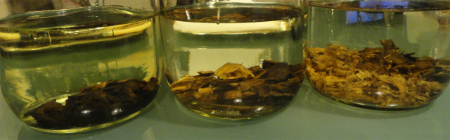

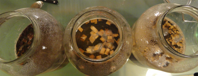

Сэмогонщик Опубликовано 8 февраля, 2015 Автор Опубликовано 8 февраля, 2015 (изменено) Залил чипсы и опилки горячей водой. У меня бойлер, поэтому горячая вода хорошая. Прошел час. В первой банке обжаренные, 2 банка не обжаренные чипсы. 3ая банка опилки. Видно не вооруженным глазом на опилках вода темнее. Клал по 20г в каждую банку. Изменено 18 февраля, 2015 пользователем Сэмогонщик

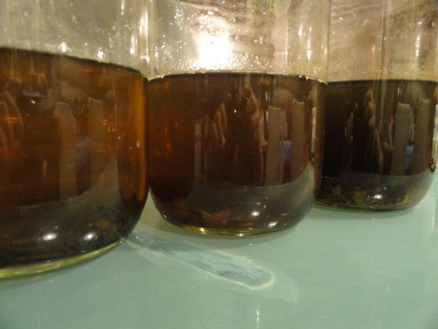

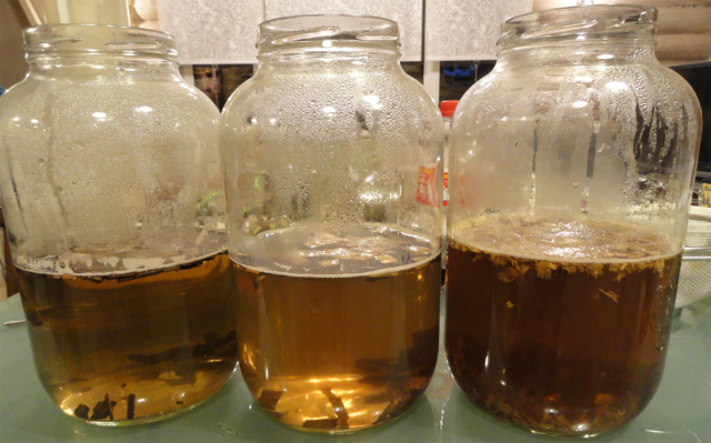

Сэмогонщик Опубликовано 9 февраля, 2015 Автор Опубликовано 9 февраля, 2015 Итак, прошли сутки. Заря окрасилась, ой, брюки превращаются. Не то. Банки набрали цвет. Первые две банки с чисами обжаренными и просто, одинакового цвета. Опилки совсем зачифирились. По ощущению раза в два темнее. Планы меняются. Думаю в чистом виде чипсы нельзя настаивать на "растворе"(спиртосодержащей жидкости). И тут пошел азарт как в картах. Еще, еще, перебор. Где найти эту золотую середину, когда хватит вымачивать, а когда перебор, это же не клепка. Один умный человек написал мне в личку рекомендации как правильно. Будем двигаться всем фронтом, испробуем все. Извини, дружище печень! ПС Леша мечтал стать космонавтом, Коля мечтал стать полярником, Вася мечтал стать пьяницей. Леша спился, Коля спился, А вот Вася добился своего. Продолжение следует.
daniil0677 Опубликовано 9 февраля, 2015 Опубликовано 9 февраля, 2015 @Сэмогонщик, ИМХО, ты много положил, я как то покупал чипсы , вот такие к ним шли рекомендации степень обжига: небольшая, средняя или сильная, в зависимости от запросов клиентов. Каждая из степеней предполагает различные ароматы и вкусыЦвет: от светло до темно-коричневоговлажность: менее 4% на упаковку (в среднем: 2%)дозировка: от 1 до 4 г/л, в зависимости от желаемого эффектавремя выдержки: эффективность продукта после ~ 3 недель, наилучшего результата достигают при низкой дозировке (2г/л или меньше) и длительном выдерживании (2 месяца или более). Для достижения быстрого экстрактирования рекомендуется использовать чипсы малого размера, которые наилучшим способом подходят для броженияхранить в прохладном, сухом помещении, избегать проникновения посторонних запахов
Сэмогонщик Опубликовано 9 февраля, 2015 Автор Опубликовано 9 февраля, 2015 ИМХО, ты много положил, я как то покупал чипсы , вот такие к ним шли рекомендации По поводу дозировки чипсов, я покупал другие чипсы, там дозировка была 5гр на литр. Не совсем понятен сам принцип. Как подсказывает логика, если переборщить с дозировкой на первом этапе- экстрагировании, вопрос можно решить разбавлением. Мне видится два этапа дубового вкуса. 1ый это экстрагирование дубом, это могут быть опилки, или свежая бочка. 2ой выдержка. При выдержке изменяется первоначальный экстрат дуба. Будем пробовать.

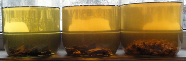

Сэмогонщик Опубликовано 11 февраля, 2015 Автор Опубликовано 11 февраля, 2015 Итак. пошли 3сутки. Это вторая вода. Первая банка чуть с зеленцой, там чипсы обжаренные. Чипсы и опилки необжаренные, практически сравнялись по цвету. Поменяю воду сейчас еще разок, пусть еще постоят. Сценарий такой. Буду вымачивать до очень светлой воды, осталось не долго, а потом залью раствором 45%.
Сэмогонщик Опубликовано 11 февраля, 2015 Автор Опубликовано 11 февраля, 2015 3ая заливка ничего не дала. На жаренных чипсах, еле заметная зеленца. Две остальные банки цвета практически не дали. Простояли около 12ч. Думаю третий залив можно было и не делать. залью сейчас в каждую банку 45% раствор.
