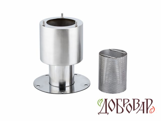

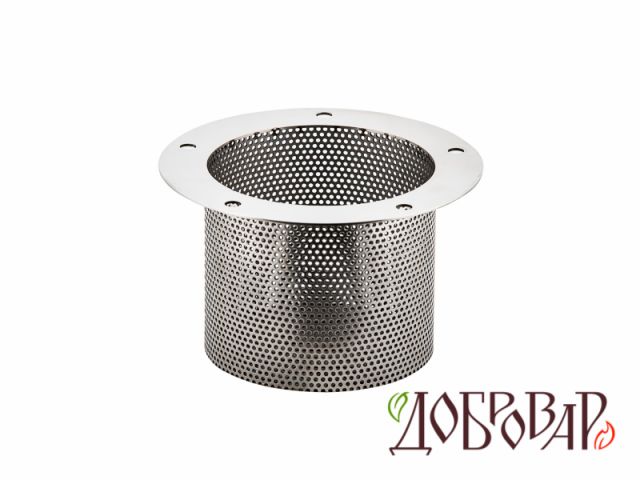

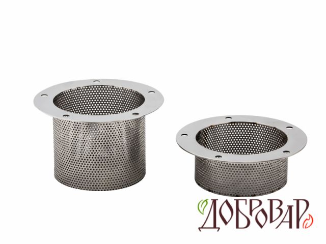

Добровар Южный поток Опубликовано 22 июня, 2016 Автор Опубликовано 22 июня, 2016 Всем добрый вечер. Вот замутил такую джин корзину на бак, что скажите? Перфорированная джин-корзина используется в процессе приготовления ароматных водок (джина) и предназначена для ароматизации самогона (дистиллята). Подходит ко всем перегонным кубам серии «Добровар.Стандарт». Устанавливается непосредственно в куб с диаметром горла 120 мм. Имеет стандартный размер крышки, так что подойдет под любой аппарат из серии «Добровар.Стандарт» или «Добровар.Профи». Джин-корзина применяется при повторной дистилляции, для насыщения спиртовых паров ароматами трав или ягод. В сетчатую корзину насыпается смесь из трав или сухофруктов. Корзина устанавливается в куб, а сверху устанавливается самогонный аппарат. Спиртовые пары, проходя через джин-корзину, насыщаются ароматами. На выходе из аппарата получается уже готовый продукт. Он не требует дополнительно настойки в течении длительного времени и практически сразу готов к употреблению. Это устройство заметно сэкономит ваше время, а Джин получится довольно мягким и вкусным. Технические характеристики: Материал – нержавеющая сталь AISI304 Внутренний диаметр - 110 мм Высота - 100 - 50 мм тел. 89654225555 "Южный поток"
Budka Опубликовано 29 июня, 2016 Опубликовано 29 июня, 2016 Вадим здравствуйте. А эти джин- корзинки подойдут для баков с 8 крепежными винтами? Судя по фото они для новых баков с ребрами жесткости? Или можно заказать для старого бака? Спасибо. С уважением Алексей.
Добровар Южный поток Опубликовано 24 июля, 2016 Автор Опубликовано 24 июля, 2016 (изменено) Или можно заказать для старого бака? Думаю что можно будет заказать и для восьми шпилек. Барботер. Изменено 24 июля, 2016 пользователем Добровар тел. 89654225555 "Южный поток"
