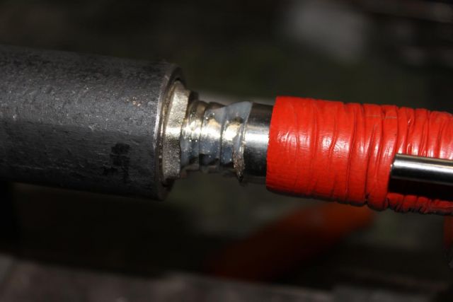

Добровар Южный поток Опубликовано 5 января, 2015 Автор Опубликовано 5 января, 2015 (изменено) У меня прессовка просто и надежно. Царга нужна только для сетки и фитинга можно еще укоротить на пару сантиметров. А если делать на прямую соединит без царги чисто через фитинг то получиться что в нутри сухопарника будит бортик с высоту гайки значит помешает возврату флегмы и сетку не приваришь. Изменено 5 января, 2015 пользователем Gagarin последний раз удаляю полное цитирование предыдущего сообщения. потом будут предупреждения. тел. 89654225555 "Южный поток"

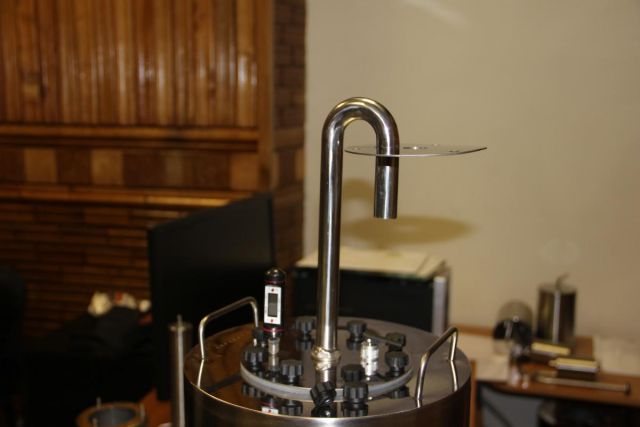

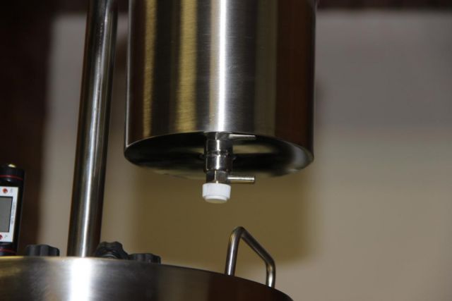

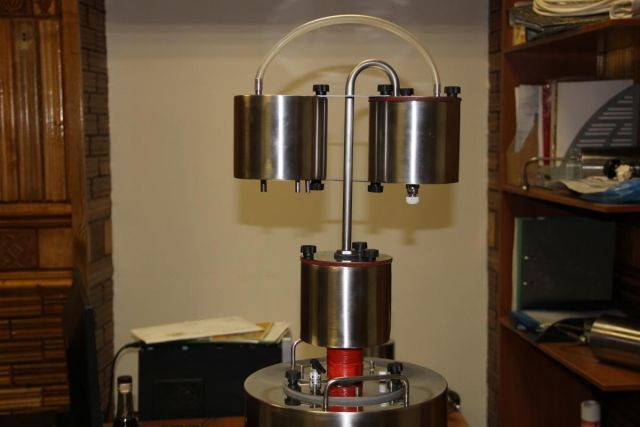

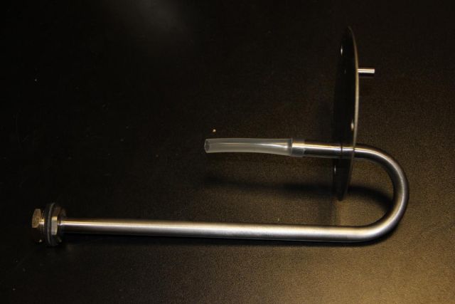

Добровар Южный поток Опубликовано 8 января, 2015 Автор Опубликовано 8 января, 2015 Добрый вечер друзья. Вот сегодня мысли и идеи как всегда переполняют и хочется что то доработать сделать боле удобным и полезным в использовании. Сделал сухопарник он же и мокропарник, собрал воедино. Флегма подымается через сухопарник на травах потом пошла на мокропарник, если снять силиконовую шланку то получиться обычный сухопарник со сливным краном. Щас вот сежу и думаю как удобней прикрепить холодильник. тел. 89654225555 "Южный поток"
127L Опубликовано 8 января, 2015 Опубликовано 8 января, 2015 Меня как дипломированного инженера изучавшего 3 года сопромат, кидает в дрож при взгляде на конструкции "держащиеся на воздухе". Это не критика, это мое ощущение полученное от фото. Вадим, ты не единственный "эквилибрист" в этом плане. То что положено в нижний бачок, может распарится, превратится в пюре и постарается полезть в верхней бочек, если оно там застрянет, что будет? Раствор коварен!
Добровар Южный поток Опубликовано 8 января, 2015 Автор Опубликовано 8 января, 2015 (изменено) То что положено в нижний бачок, может распарится, превратится в пюре и постарается полезть в верхней бочек, если оно там застрянет, что будет? Ты прав возможно полезет поэтому надо сетку поставить сверху прямо на крышке нет в трубку надо ставить. А вот трубка тонкая слов нет на данный момент над этим работаю поставлю 20 мм просто тут проблема надо собирать из отводов завтра попробую про катать посмотрим что получиться. Изменено 8 января, 2015 пользователем Добровар тел. 89654225555 "Южный поток"
127L Опубликовано 8 января, 2015 Опубликовано 8 января, 2015 Вадим, не нужно соединять баки трубой да еще трубой в которой сетка. "Подрывники" придется ставить Берешь одни бак, ставишь на него второй бак вместо крышки, в дне второго бака делаешь отверстия 8 - 10 мм, на дно два/три слоя сетки 1 мм (сетка съемная и заменяемая). Мокропарник ни какой не нужен, можешь поставить на второй бак еще один будет дефлегматором и полостью для пюре, если попрет. С последнего бака трубу вверх, потом поворот на 180 и вниз на прямточник. Привинчивать баки друг к другу не нужно, сделай (если сможешь) нормальную посадку конус в цилиндр. Раствор коварен!

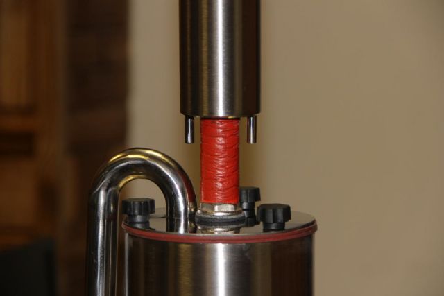

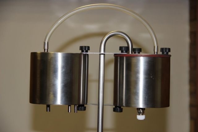

Добровар Южный поток Опубликовано 9 января, 2015 Автор Опубликовано 9 января, 2015 (изменено) Три богатыря. Название говорит само за себя. Сделал холодильник. Изменено 9 января, 2015 пользователем Добровар тел. 89654225555 "Южный поток"
Сэмогонщик Опубликовано 9 января, 2015 Опубликовано 9 января, 2015 (изменено) Все сделано правильно, надо только испытать и написать в инструкции максимальный уровень заполнения бункеров. Штатного подрывного клапана хватит, если будет давление в нижнем сухопарнике, сработает штатный клапан, а в верхнем, сорвет шланг, хотя врядли это возможно, только если тупо забить баки под завязку. Изменено 9 января, 2015 пользователем Сэмогонщик
127L Опубликовано 9 января, 2015 Опубликовано 9 января, 2015 Штатного подрывного клапана хватит еще один сапер Раствор коварен!
Сэмогонщик Опубликовано 9 января, 2015 Опубликовано 9 января, 2015 Кстати о подрыве. Я на днях побывал у Вадима на предприятии, купил хороший бачок. Работа кипит, оборудование хорошее. Дома попробовал продуть ртом подрывничок, не получилось. Вопрос к Вадиму, на какое давление он подрывается, потому как 0,5 бара продуваю.
Добровар Южный поток Опубликовано 10 января, 2015 Автор Опубликовано 10 января, 2015 Вопрос к Вадиму, на какое давление он подрывается, потому как 0,5 бара продуваю. Добрый день. Примерно 3 атмосферы. тел. 89654225555 "Южный поток"
127L Опубликовано 10 января, 2015 Опубликовано 10 января, 2015 Вадим, 3 атмосферы, это пипец как много, твои баки разлетятся по кухне раньше чем сработает "подрывник". Такого давления в кубе не должно быть и не может быть не при каких условиях. Зачем делать бомбы? Раствор коварен!
Сэмогонщик Опубликовано 10 января, 2015 Опубликовано 10 января, 2015 (изменено) Вадим, надо ослаблять пружинку, 0,5 бар -самое оно. Потому как это 750мм рт. столба, а в баках давление до 100мм рт. с. Изменено 10 января, 2015 пользователем Сэмогонщик
Добровар Южный поток Опубликовано 10 января, 2015 Автор Опубликовано 10 января, 2015 Давайте я проверю на скольких она срабатывает потом буду думать что с ней делать. тел. 89654225555 "Южный поток"
Добровар Южный поток Опубликовано 12 января, 2015 Автор Опубликовано 12 января, 2015 Добрый вечер. Ребята проверил можно не переживать клапан на единице срабатывает. тел. 89654225555 "Южный поток"
Сэмогонщик Опубликовано 13 января, 2015 Опубликовано 13 января, 2015 Единица, нормально.Только на сколько повторяется этот результат. По хорошему проверять каждый. Вадим успехов!

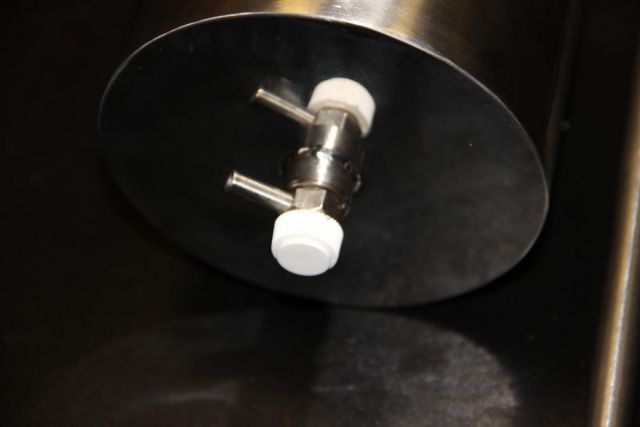

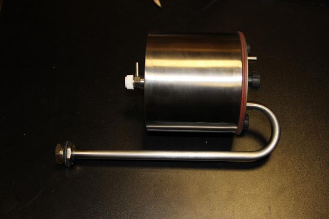

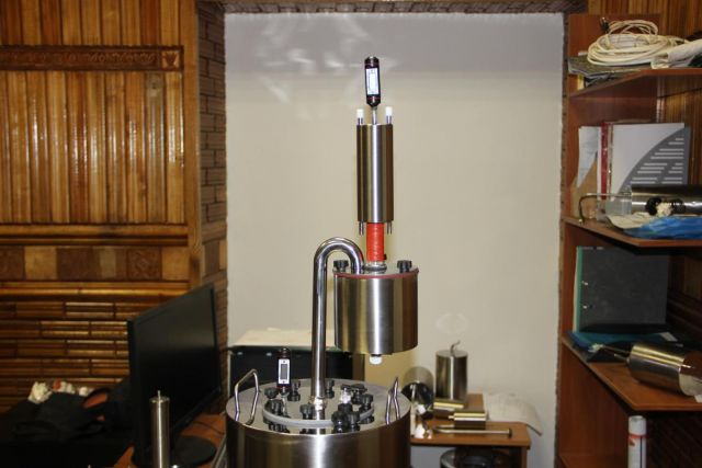

Добровар Южный поток Опубликовано 13 января, 2015 Автор Опубликовано 13 января, 2015 (изменено) Добрый вечер друзья. Вот сделал такой сухопарник думаю что может подойти к любому дистиллятору. У меня вопрос к специалистам в дистилляции, подскажите в чем сущность-принадлежность мокропарника? Я к тому, что сухопарник может стать мокропарником. Вот я, и хочу понять стоит ли овчинка выделки? Изменено 20 апреля, 2016 пользователем Добровар тел. 89654225555 "Южный поток"
Сэмогонщик Опубликовано 13 января, 2015 Опубликовано 13 января, 2015 (изменено) Вадим, в этом варианте будет работать сухопарник, в этой конструкции, он будет останавливать брызгоунос (бражный туман). При расширении сечения в сухопарнике, скорость пара уменьшается и туман конденсируется в сухопарнике. Холодильник находится совсем рядом с емкостью сухопарника, поэтому, если надеть на внутреннюю трубку силиконовый шланчик, чтобы достать до дна, то как соберется конденсат, пар начнет через конденсат пробулькивать, получится мокропарник, в этом варианте возможен брызгоунос уже из мокропарника, поскольку холодильник рядом. А вообще лучше попробовать, в чем проблема. Если нужно, могу хоть завтра у себя, бачок есть.)) Только не пойму, зачем такая толстая труба от бачка, горелка выдает в районе 1КВТ, а это труба потянет все 7-10КВТ. По сечению 10мм больше не надо, если только для прочности. Изменено 13 января, 2015 пользователем Сэмогонщик
127L Опубликовано 13 января, 2015 Опубликовано 13 января, 2015 Вадим, в результате усовершенствований сухо/мокропарников придешь к схеме аламбика, как того велосипеда который давно изобретен. Трубу убери, надень маленький бак на большой, аппарат можешь оставить на месте и будет вполне красивая работоспособная модель, - аля аламбик. Раствор коварен!
Сэмогонщик Опубликовано 13 января, 2015 Опубликовано 13 января, 2015 (изменено) Трубу убери, надень маленький бак на большой, аппарат можешь оставить на месте и будет вполне красивая работоспособная модель, - аля аламбик. В этом варианте второй бак (шлем) надо делать больше диаметр 150-200мм, высота 200мм, настоящий аламбик. А на дне сделать сеточку, можно класть травки и т.д. Можно и существующий диаметр и сделать подлиннее. Между сухопарником и баком сделать крепление 15 трубкой, скажем 20мм (растояние между баком и сухопарником), далее как есть. Изменено 13 января, 2015 пользователем Сэмогонщик

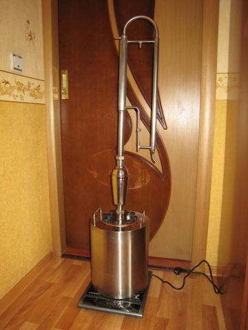

Сэмогонщик Опубликовано 15 января, 2015 Опубликовано 15 января, 2015 (изменено) Ну не знаю, вчера мастер за пару часов, сделал горловину к баку под мой шлем, по сути это два бака, один большой, другой маленький. А фоточку предъявишь? Тут на ХД фотка попалась, все уже придумано. Бак Вадима, БК 223го. Изменено 15 января, 2015 пользователем Сэмогонщик
Гость Max Cup Опубликовано 15 января, 2015 Опубликовано 15 января, 2015 [member=Сэмогонщик], Интересная у вас штука! а можно в такой сухопарник что либо закладывать? травы или сухофрукты?
Сэмогонщик Опубликовано 15 января, 2015 Опубликовано 15 января, 2015 (изменено) Этот сухопарник делает Игорь Шульман, самогон и водка. Там все подробно, фотка не моя, с форума ХД. Сделан он из шейкера, где взять не знаю, если кому попадется телеграфируйте сюда. http://samogon-i-vodka.ru/shop/group_2001/group_2020/ Изменено 15 января, 2015 пользователем Сэмогонщик
