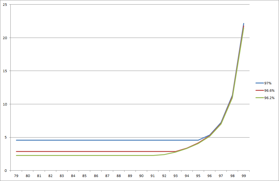

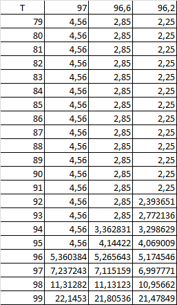

посчитал для 96.6% . Вышло ФЧмин = 2.8-2.9,  до 10% об
посчитал для 96.2%.  Вышло ФЧмин = 2.2-2.3 , до 12% об
итого
стремление всенепременнейше получить 97% об приводит к  увеличению ФЧмин в 2 раза
Теперь становится понятно, почему ГОСТовский спирт с нижней границей 96.2...96.3%об. Что бы получить крепче надо резко увеличивать ФЧ и, соответственно, затраты
это - ФЧ мин, теоретическое.
для практики нужно умножать на 1.5 - 2
