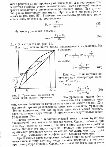

alexeyT Опубликовано 9 июля, 2019 Автор Опубликовано 9 июля, 2019 (изменено) можно пользоваться шпорами. только понимать. что разговоры про минимальность/оптимальность - неприемлемы Пока не будут скорректированы графическим методом. тяжкий труд... нужно касательные подбирать, потом пересчитывать Изменено 9 июля, 2019 пользователем alexeyT

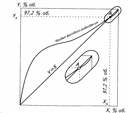

alexeyT Опубликовано 11 июля, 2019 Автор Опубликовано 11 июля, 2019 поглядим. что выходит по формуле.... совсем не нравятся падения вниз .... в самом конце интервала... я лично могу объяснить это только ограниченной применимостью формулы.... что и подчеркивали Стабников и Цыганков

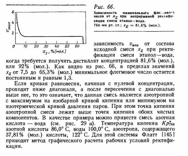

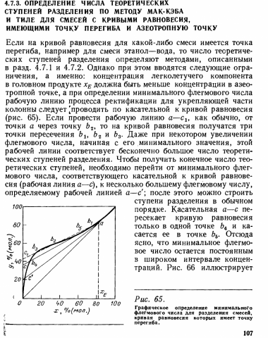

alexeyT Опубликовано 12 июля, 2019 Автор Опубликовано 12 июля, 2019 а вот, что у Креля.... именно про спирт-вода... так что все "шпоры", особенно в области высокой спиртуозности продукта, - ...... 1

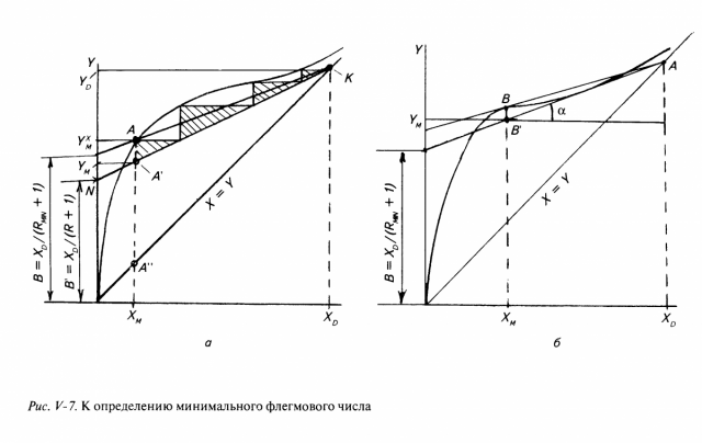

alexeyT Опубликовано 12 июля, 2019 Автор Опубликовано 12 июля, 2019 ну а теперь - к практике.... итак, берем за цель - продукт =97% об=88.82%мол

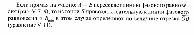

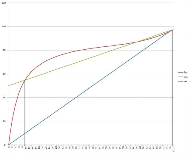

alexeyT Опубликовано 12 июля, 2019 Автор Опубликовано 12 июля, 2019 (изменено) строим касательную.... она пересекает кривую равновесия в точке 1.8% мол = 5.61% об и касается в точке 86%мол = 96.25 %об ФЧ мин = 4.56 что по формуле, что графически.... Как-то так, братцы... это минимальное нужно еще домножить на рекомендуемые Цыганковым 1.3-1.5, а потом - еще на рекомендованный Игорем Одесским к-т неидеальности..... итого = 8-9 . ИМХО! Доклад закончил... УДАЧИ!! Изменено 12 июля, 2019 пользователем alexeyT 2 1

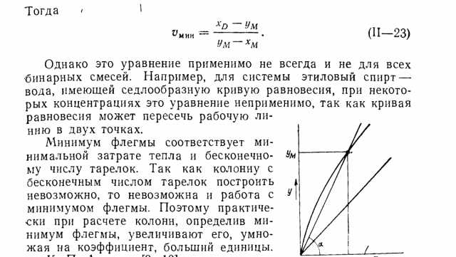

alexeyT Опубликовано 16 июля, 2019 Автор Опубликовано 16 июля, 2019 (изменено) Master_1, Иван... Еще раз... Шпоры , расчитанные по формулам из Стабникова, НЕ работают на спирту... Сам же Стабников и пишет об этом.. Нужно вычислять ФЧ графическим методом. Что я сделал для примера для спиртуозности на выходе =97% Будет настроение, посчитаю для 96.6% и 96.2%. Пысы. Когда-то давно Руди писал, что для получения 97%+ фч должно быть не менее 8..... Изменено 16 июля, 2019 пользователем alexeyT 1

Galaxa Опубликовано 16 июля, 2019 Опубликовано 16 июля, 2019 Как применить на практике: - если необходима крепость в отборе более 97+%об, то флегмовое число должно быть не менее 8 (ФЧ мин = 4.56) - если необходимо 96%об, то ФЧ не менее 4 (alexeyT надеюсь уточнит). При флегмовом числе менее 4,56 при любой высоте колонны и любой насадке не получить крепость в отборе более 97+%об 1

alexeyT Опубликовано 17 июля, 2019 Автор Опубликовано 17 июля, 2019 ВОблин, о ФЧ и отборе. как их правильно считать 3 варианта 1. тепловой расчет. Котище, Меккаод, Дее. Вообще не учитывается возврат флегмы в куб 2. Шпоры Грова-Сереги и Игоря. Вызывают сомнения на высокой спиртуозности тела и исходника 3. Графический метод. Описанный у Стабникова и Цыганкова
alexeyT Опубликовано 17 июля, 2019 Автор Опубликовано 17 июля, 2019 9 часов назад, Master_1 сказал: своё флегмовое число,получилось 6.1, берем расчитанное 4.56, умножаем на 1.3 = 5,93 если умножить на 1.5, то = 6.84 но это для 97% если плюсануть 0.1%, т.е. поставить цель получения 97.1%, то как раз и выйдет ФЧ под 8-9 1
