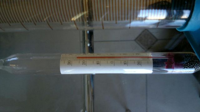

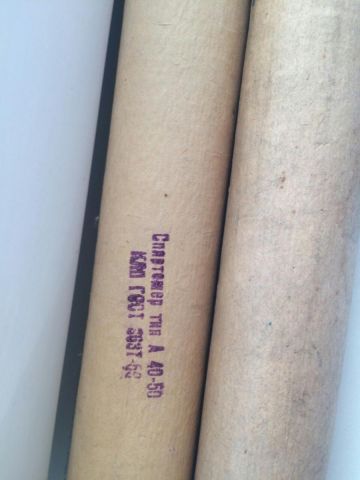

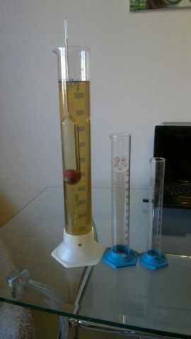

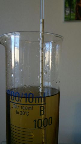

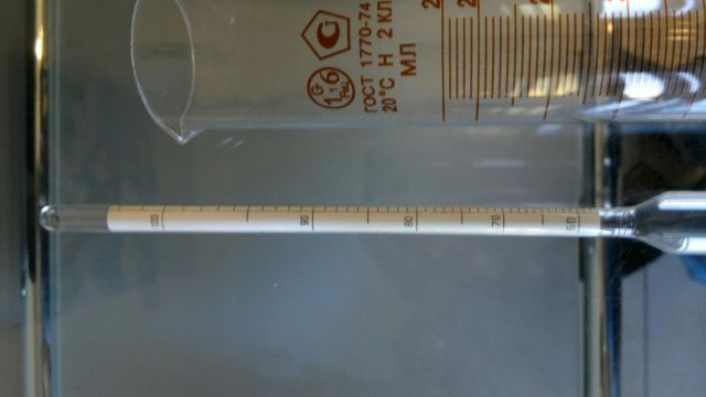

moroz-85 Опубликовано 29 июня, 2018 Опубликовано 29 июня, 2018 (изменено) Вчера прикупил: 1) Цилиндр на 1л 2) Спиртомер 40-50% с ценой деления 0,1% 3) Спиртомер 60-100% со встроенным термометром Оба два длиннее стандартных АСП. На 40-50% вообще впервые встретил. Залил вчера для проверки дист на щепе настоянный, охладил его до 20С и на тебе показывает на 1,5 градуса больше, чем разбавлял по АСП. Мне не критично, но с такими высокоточными приборами можно "водку" до десяток разбавлять. Интересно, щепа влияет на плотность и показания? Изменено 29 июня, 2018 пользователем moroz-85
alexeyT Опубликовано 29 июня, 2018 Опубликовано 29 июня, 2018 [member=moroz-85],все влияет. Ареометр показывает плотность бинарного раствора. Только спирт и вода
moroz-85 Опубликовано 29 июня, 2018 Опубликовано 29 июня, 2018 [b][member=alexeyT][/b], Тогда возникает вопрос: "Как в принципе мерить "градус" после бочки, например?"
alexeyT Опубликовано 29 июня, 2018 Опубликовано 29 июня, 2018 (изменено) Для диста +/- 1% пофиг.имхо Изменено 29 июня, 2018 пользователем alexeyT
КАРАБАС Опубликовано 30 июня, 2018 Опубликовано 30 июня, 2018 (изменено) КЛП из старых запасов наверное? Их вроде не делают уже. Изменено 30 июня, 2018 пользователем КАРАБАС
БайбаК Опубликовано 30 июня, 2018 Опубликовано 30 июня, 2018 (изменено) [member=moroz-85],если нужно точно то перегоном теста, или +-. Рефрактометр тоже врет в этом конкретном случае. Изменено 30 июня, 2018 пользователем БайбаК
moroz-85 Опубликовано 2 июля, 2018 Опубликовано 2 июля, 2018 [member=КАРАБАС], Да, это все остатки от старой хим.лаборатории урвал. Новые по ГОСТам новым уже идут.[member=БайбаК], Понял. Буду иметь ввиду на будущее.
КАРАБАС Опубликовано 2 июля, 2018 Опубликовано 2 июля, 2018 [b][member=moroz-85][/b], У меня КЛП с 1988 года, расхождения с новым АСП - 1 не более 0,1.
