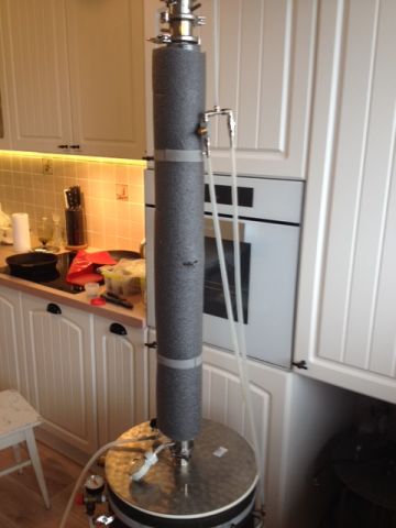

AlexRed Опубликовано 3 июня, 2019 Опубликовано 3 июня, 2019 (изменено) [member=Strike01], Высота подвески утки перелива над крышкой куба как-то определяется или при наличии крана до тройника без разницы? Ты температуру куба вооще не меряешь у тебя там в штуцере манометр стоит? Изменено 3 июня, 2019 пользователем AlexRed
Strike01 Опубликовано 3 июня, 2019 Автор Опубликовано 3 июня, 2019 (изменено) Высота подвески утки перелива над крышкой куба как-то определяется или при наличии крана до тройника без разницы? Поставь см на 5-10 ниже середины колонны, на таком уровне затопишь примерно на 70%, захочешь еще поднять уровень, краник на переливе в помощь.Ты температуру куба вооще не меряешь у тебя там в штуцере манометр стоит?конечно замеряю, у меня сейчас отбор реализован по кубовой температуре, на старых фото китайский градусник стоит, в крышке 2 штуцера Изменено 3 июня, 2019 пользователем Strike01 1

7721 Опубликовано 3 июня, 2019 Опубликовано 3 июня, 2019 т.е. выше не рекомендуется? Нет,там затоп,а далее захлеб идет,у меня по крайней мере так,диоптров нет Янова контролька тока,но все видно. Поставь см на 5-10 ниже середины колонны, на таком уровне затопишь примерно на 70%, Дим,да поболее 70%,под 90% будет если еще синхронизировать с увеличением мощности. 1

Strike01 Опубликовано 3 июня, 2019 Автор Опубликовано 3 июня, 2019 (изменено) [member=AlexRed], Алексей, считает, что это неправильно и вредно, 223-й наоборот. Я попробовал и так и так, разницы не заметил, так как ты работаешь по классической схеме, без спец. автоматики ЦП не топи, тяжело будет уровень удержать Дим,да поболее 70%,под 90% будет если еще синхронизировать с увеличением мощности.У меня на метровой царге, примерно 70-80 было на старте, потом в процессе уровень поднимался как раз на 90-95. Это все на одинаковой мощности от начала до конца П.С. В первый пост добавил описание классической схемыА если у меня манометр воткнут в УПО на баке вместо градусника, для ЭМУ это прокатит, потому как у меня в крыше штуцер одинлишь бы трубка конденсатом не заполнилась, а так никах проблем Изменено 3 июня, 2019 пользователем Strike01 1
7721 Опубликовано 3 июня, 2019 Опубликовано 3 июня, 2019 , потом в процессе уровень поднимался как раз на 90-95. Это все на одинаковой мощности от начала до конца Все верно,я при пуске-наладке игрался мощностью,высотой перелива,практически те же циферки имею..., высота ЭМУ-царги-1200мм,утка на 550мм-/+,далее уже и не трогаю ничего.

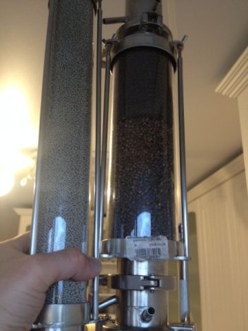

Х-П Опубликовано 3 июня, 2019 Опубликовано 3 июня, 2019 лишь бы трубка конденсатом не заполнилась, Если как на фото-заполнится точно.Манометр только вертикально вверх и лучше чуть трубку к нему нарастить. ,Т встала 78,44 глазу приятно,температура спирта. Так рано радоваться,должна быть на порядок ниже в этой точке. 2

7721 Опубликовано 3 июня, 2019 Опубликовано 3 июня, 2019 (изменено) У мну при сильно затопленной Т в 20см высокая где-то 85* как в кубе,а это нафиг надо. Вить,поднимай выше датчик,ИМХНУ,20см мало будет,у Дяди 3-датчика вроде стоит,запытай его на эту тему.Я свой на 300мм от низа насадки закрепил,свистоплясок нет и небыло,видать угадал с ходу Изменено 3 июня, 2019 пользователем 7721 1
Х-П Опубликовано 3 июня, 2019 Опубликовано 3 июня, 2019 (изменено) .Так,что уровень убавить или мощность? Так,что уровень убавить или мощность? Мощность ни причём,ты ей пожалуй только производительность регулируешь.Уровень ниже 40 см будет уже практически предзахлеб,но не ЭМУ.Илья правильно написал,что надо лучше искать точку замера температуры,хотя она опять же зависит от подаваемой мощности. на затопленной колонне не должно быть такой низкой температуры в 20 см, в колонне давление повышено Наверно ты имел ввиду "высокой Т".Не смотря на повышенное давление в колонне температура в этой реперной точке ниже чем на плёнке.Где то выше это уже обсуждалось как аномалия-нет это норма.По крайней мере по моим наблюдениям. Изменено 3 июня, 2019 пользователем Х-П 1
