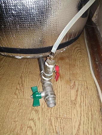

AlexRed Опубликовано 30 мая, 2019 Опубликовано 30 мая, 2019 [b][member=Strike01][/b], Спасибо. Вопрос такой есть, а если возвращать флегму в куб не вниз куба через слив, а в крышку куба( штуцер под термометр или у меня есть еще штуцер под старую конструкцию подрывника) Есть какие-то грабли и ограничения?
alexeyT Опубликовано 30 мая, 2019 Опубликовано 30 мая, 2019 [b][member=AlexRed][/b],лучше - в сливной кран, вниз куба 1
AlexRed Опубликовано 30 мая, 2019 Опубликовано 30 мая, 2019 [b][member=alexeyT][/b], Это как догма каких-то происходящих физических процессов или просто общепринятое правило. Извиняйте за дотошность.
FOX65 Опубликовано 30 мая, 2019 Опубликовано 30 мая, 2019 [b][member=AlexRed][/b],У тебя ее будет подпирать паром.Не думаю,что можно . Или трубку примастрячить,чтоб в жидкости конец был. 1
Strike01 Опубликовано 30 мая, 2019 Автор Опубликовано 30 мая, 2019 (изменено) Есть какие-то грабли и ограничения? никаких проблем, только шланг слива должен быть опущен в куб почти до дна, поэтому как отметил Алексей, проще в кран слива Изменено 30 мая, 2019 пользователем Strike01 1
AlexRed Опубликовано 30 мая, 2019 Опубликовано 30 мая, 2019 (изменено) [member=FOX65], Я тоже пришел к такому выводу про пар. Спасибо всем кто откликнулся. Просто хотел себе жизнь облегчить :-) у меня слив с бака 1" нужно что-то под шланг колхозить. Изменено 30 мая, 2019 пользователем AlexRed
Антел Опубликовано 30 мая, 2019 Опубликовано 30 мая, 2019 (изменено) нужно что-то под шланг колхозить. Тройник и вверх штуцер елочка. Себе так делал. А можно еще проще. Заглушку и трубку вверх. Изменено 30 мая, 2019 пользователем Антел 1
AlexRed Опубликовано 30 мая, 2019 Опубликовано 30 мая, 2019 [b][member=Антел][/b], Спасибо. Причем тройник уже есть.
FOX65 Опубликовано 30 мая, 2019 Опубликовано 30 мая, 2019 [b][member=AlexRed][/b],Так все и делают.Тройник на слив,потом кран. У меня после крана еще тройник,туда вода сливается и все это в каналью. 1
Рифей033 Опубликовано 30 мая, 2019 Опубликовано 30 мая, 2019 Вопрос такой есть, а если возвращать флегму в куб не вниз куба через слив, а в крышку куба( штуцер под термометр или у меня есть еще штуцер под старую конструкцию подрывника) Есть какие-то грабли и ограничения? Грабли в том что давление столба флегмы может быть больше давления в кубе и весь спиртовой пар обратно завернешь в куб ...- надобен гидрозатвор и сопротивление .... Грубо ...) с двух дырок будешь вдувать ...- а откуда сливать ? Какая дырка которую передавит ? Не вариант ... 1
AlexRed Опубликовано 30 мая, 2019 Опубликовано 30 мая, 2019 [b][member=Рифей033][/b],Понял уже, спасибо, за ликбез. Кручу штуцер на слив с куба :-)
Рифей033 Опубликовано 30 мая, 2019 Опубликовано 30 мая, 2019 Там делов то на сливе тройник с елкой перед краном ....
