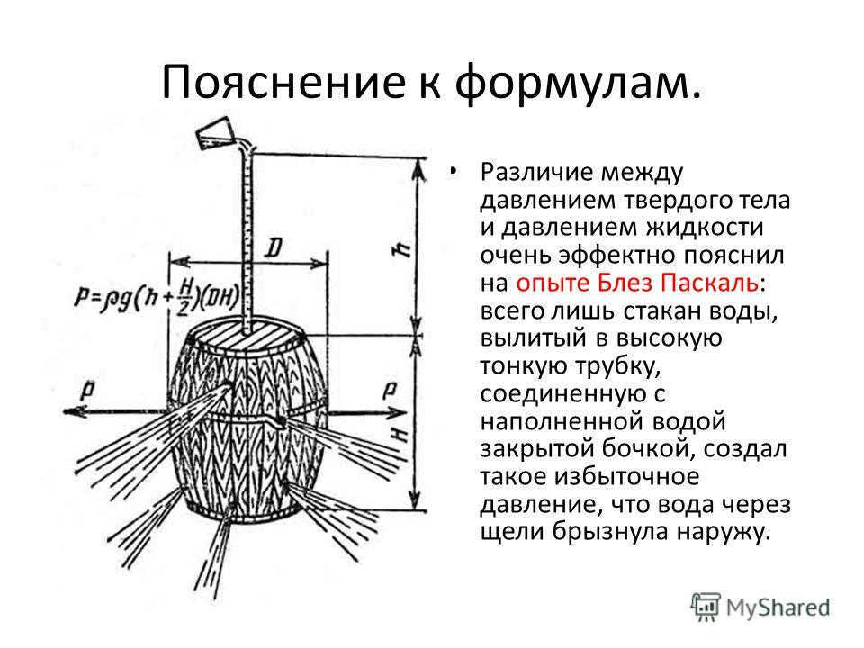

Mr. N Опубликовано 22 декабря, 2019 Опубликовано 22 декабря, 2019 9 часов назад, alexeyT сказал: чем выше , тем больше тебе вдувать придется. Чтобы поддерживать уровень Э.. как так?.. д.Леша.. как бы 120вт.. не продуют стопятьсот метров, трубы?..или даже километров?
alexeyT Опубликовано 23 декабря, 2019 Опубликовано 23 декабря, 2019 5 часов назад, Mr. N сказал: не продуют потому что это не обычный режим с дырами для пролета пАра, а все эмульсией заполнено. и нужен БАЛАНС, чтобы снизу не дуло больше, чем давит сверху см пример выше. берем не 2, а ,скажем, 10 м. это уже не 60, а 300 ртути, почти пол-очка
Mr. N Опубликовано 23 декабря, 2019 Опубликовано 23 декабря, 2019 10 часов назад, alexeyT сказал: почти пол-очка Ну и что? Хоть 100вт, хоть 200 будут кипятить, пар будет идти, .. Мин. мощн.. колонны в умульгац, режиме..определяется узлом ввода пара..

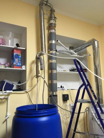

RSM Опубликовано 21 января, 2020 Опубликовано 21 января, 2020 24.12.2019 в 16:21, FOX65 сказал: Так и эму автоматизируется. Например я беру 40л спирта.Первые тридцать Т стоит на месте.На четвертой банке начинает подрастать,стх снижает отбор и так до конца. 5 часов на головы и сутки на тело. FOX, как-то сильно просто до примитива вплоть! Т.е. ты устанавливаешь первоначальный отбор по максимуму ,и 3\4 погона он у тебя он у тебя не дрогнет?А затем - обычный ШИМ по дельте Т в колонне? Можно по- подробнее. Дельта сколько, где датчик Т?
FOX65 Опубликовано 21 января, 2020 Опубликовано 21 января, 2020 25 минут назад, RSM сказал: просто до примитива Именно так.Датчик СТХ стоИт на колонне точно не помню 20-25см от низа. Т не плавает.Под конец начинает подрастать СТХ убавляет отбор.Декремент 10.До суха не жму,по количеству спирта вижу,что норма. Дельта 0,25.
7721 Опубликовано 21 января, 2020 Опубликовано 21 января, 2020 Только что, FOX65 сказал: .До суха не жму,по количеству спирта вижу,что норма. Дельта 0,25. Вить,скока ректификаций у тебя 1-2 товарного?
FOX65 Опубликовано 21 января, 2020 Опубликовано 21 января, 2020 33 минуты назад, RSM сказал: первоначальный отбор по максимуму Этого не могу сказать.Скорее по среднему. Отбор 1,7л/ч.на весь период.,вначале можно бы 2-2,5л легко,но я не спешу. Илья,одну ректификацию делаю.СС два раза на прямом.Укрепление только,уменьшение объема. Вот бы нужно такую автоматику,чтоб убавляла отбор по Т в кубе,без закрывания клапана. Потому,что в эмму долго восстанавливается Т, 2
