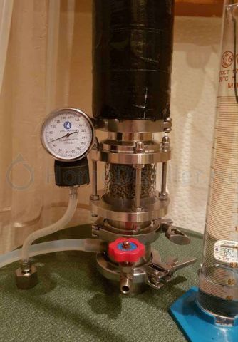

Дополнительно к стандартному оборудованию понадобятся следующие элементы:
1) Узел ввода пара (УПО с заужением свободного сечения 1:10)
Может быть реализован различными способами, в литературе это колпачок.
2) Перелив, он состоит из шлангов, тройника и штуцера установленного в кран слива куба.
3) Зажим гофмана или краник на выходе из УПО для регулирования уровня затопления
4) Еще рекомендую диоптр, с ним намного проще вести первый запуск.
Схема сборки:
- Куб
- УПО с заужением
- Колонна, в учебнике сказано о недопустимости разрыва в насадке, размер насадки СПН рекомендую не менее 3х3
- Диоптр
- ЦП(желательно)
- Дефлегматор

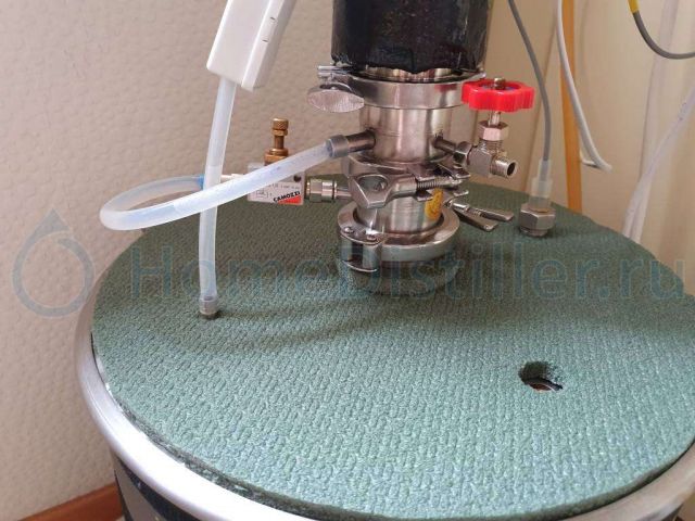

Собираем колонну в указанном выше порядке, после чего устанавливаем перелив.

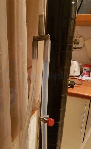

1) Сначала надеваем шланг на штуцер УПО
2) Далее его необходимо опустить ниже уровня жидкости в кубе, тут я для удобства ставил П образный соединитель.
3) После этого пускаем шланг вверх не доходя 5-10см до середины колонны
4) на этом уровне устанавливаем тройник
5) на вернюю трубку тройника одеваем шланг, по высоте достаточно 30-40 см
6) из тройника опускаем шланг до штуцера, установленного в кране слива из куба

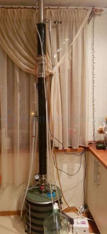

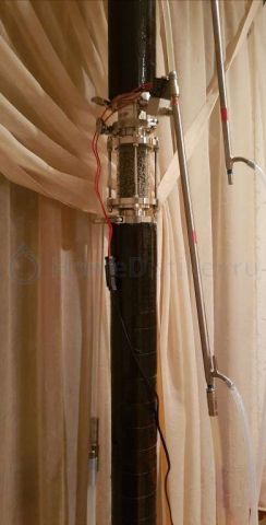

post-8980-0-41186500-1558272847_thumb.jpgpost-8980-0-23903500-1558272850_thumb.jpgpost-8980-0-32864900-1558272853_thumb.jpgpost-8980-0-93317900-1558272856_thumb.jpg

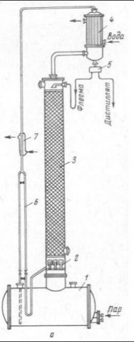

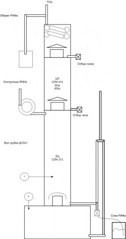

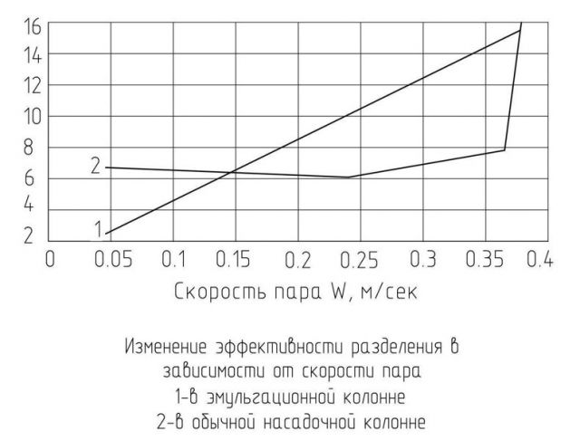

График и схема из учебника:
В схеме хочу уточнить несколько моментов, она для работы под вакуумом, поэтому в нашем атмосферном варианте, не нужен холодильник 7, а так же соединение переливного тройника с дефлегматором. В узле ввода пара достаточно одного колпачка.

2. Вариант работы с автоматикой по давлению
Тестил на днях новый режим автоматики, а именно поддержание заданного давления мощностью и заодно разные схемы оборудования.
Первый вариант: с тройником и краником на переливе - все работает, но в таком режиме можно и без автоматики, как всем и известно. Давление в кубе 55мм.
Второй вариант: под царгой тот же УПО с заужением, но с дополнительным узлом под ним, для слива флегмы в куб, без перелива. Тут без автоматики по давлению никак.. Давление задал то же, что и в первом варианте, уровень эмульсии был ровно на том же уровне, крепость и органалептическое качество спирта один в один. Автоматика отрабатывает отлично.
Третий вариант: вспомнил про то, что десятигранка 3×3 самозатопляемая.
Убрал все узлы под царгой и поставил на куб диоптр с той же насадкой.
На мощности 1500, давление было 10мм.
На мощности 1800, колонна начинает затапливаться, причем снизу как и надо.
Задал на автоматике давление 59мм и ограничение мощности 2200вт, получил стабильный уровень эмульсии, на пару см ниже верхней части насадки.
Качество спирта с первыми 2-мя вариантами, без изменений.
Так и отобрал 12 литров, замерил сегодня итоговую крепость - 96.8.
Навалка в кубе 80%, стартовая мощность была 1800, к 97° в кубе, автоматика подняла до 2150вт.
Отбор до 85° вел без снижения, 1600мл в час, после 85 по шпоре вниз, хотя тут нужна коррекция, так как мощность плавно увеличивается.
Вроде ничего не забыл.
post-8980-0-14203900-1558273346_thumb.jpgpost-8980-0-17836600-1558273342_thumb.jpgpost-8980-0-60581400-1558273337_thumb.jpg

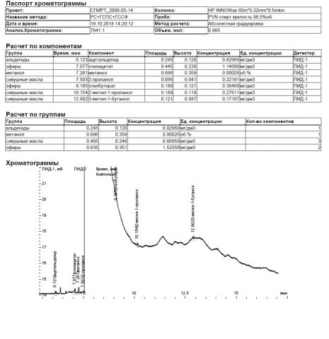

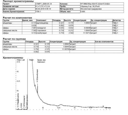

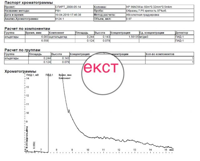

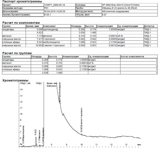

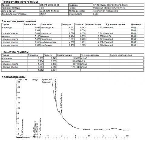

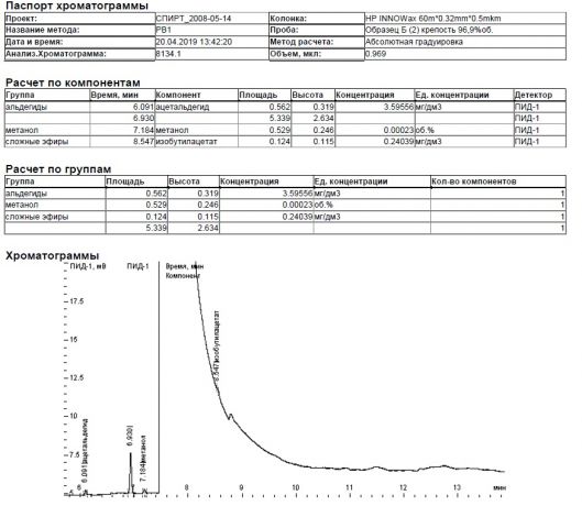

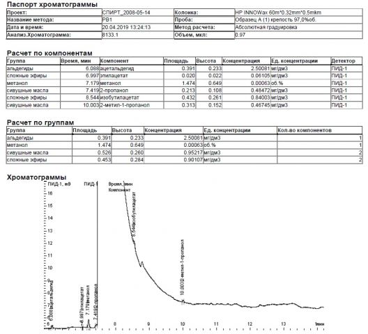

 гх Рифа. 2019
Комментарии к ГХ этого года (2019) :
Образец 7 сахар ЭМУ 1,5 л/ч
Образец 13 изики в ЭМУ 1,5 о/ч
Образец 14 п/гол в ЭМУ 0,65 л/ч
Образец 15 п/гол в ЭМУ 1л/ч
Образец16 п/гол в ЭМУ 1,5 л/ч
post-202-0-45495800-1558317362_thumb.jpg  post-202-0-27888600-1558317372_thumb.jpg
post-202-0-20958600-1558317381_thumb.jpg  post-202-0-59403400-1558317390_thumb.jpg
P.s. Перелив на высоте 130 см , давление 80 мм рт ст .

Выложил 4 ГХ Рифа, этого года (на 1й стр)

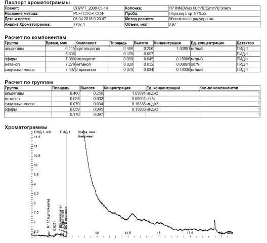

РИФ еще прошлогодние нашел

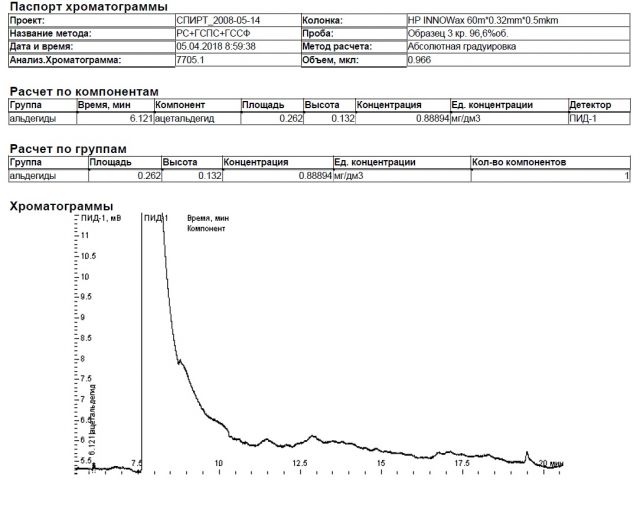

Образец 3- спирт ЭМУ с голов
Образец 5- спирт ЭМУ сах сырец -1л/ч
Образец 6- спирт ЭМУ сах сырец -2 л/ч
post-202-0-98539500-1558321324_thumb.jpg  post-202-0-57690400-1558321334_thumb.jpg  post-202-0-20296500-1558321346_thumb.jpg
Получилось вставить с телефона. Спирт получен в Эму.
