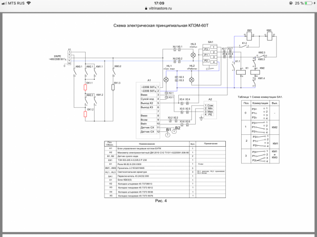

Норильчанин Опубликовано 11 мая, 2020 Опубликовано 11 мая, 2020 Добрый день. Пытаюсь восстановить функции КПЭМ 60. Котёл мне достался полностью разобранный, только рама и колба с рубашкой. Мне под сыроварку. Подскажите, можно ли заменить контакторы LC1E3201M5 (Schneider) на KME-23210 (iEK) ?
