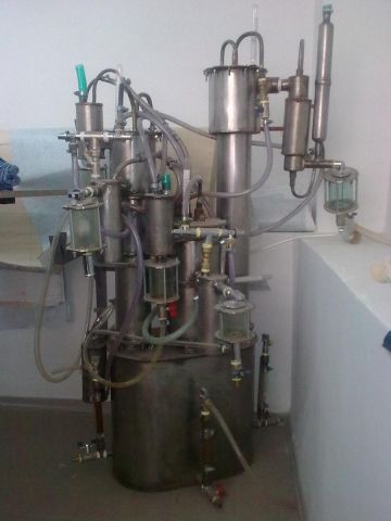

[member=Алкобрат],на одном кубе ,несколько колон?
[b][member=Shumadan][/b],Олег, давно это было. в кубе вода, у каждой колонны в кубе, в воде теплообменник. т.е. все колонны греются глухим паром. отводы барды , и лютера наружу. в кубе вода не выкипает.
[member=Алкобрат],Серж,так понимаю,куб на секции поделен,каждая секция с индивидуальным нагрев(мощность под индивидуальную колонну),подпитка воды непрерывно.
Что уж высоты маловато? Или там дистиллят добывали?
[member=Алкобрат], Матьчесна...хор пятницкого..!
Не я видел просто тема была, если лить бражку на типа вершину конуса..и она ровненько будет стекать вниз..по всей поверхности..конус изнутри греется паром..то типа с кв.дм., чуть не 4квт можно сдуть... Вот я за что Вовочку пытаю.. он вроде отписывался, что делал, после чего и пропал..
[b][member=Shumadan][/b], да , там виноматериал перерабатывали. бражная колонна, эпюрационная , ректификационная и х.з. что там ещё. но нижняя часть колонн представляет из себя кожухотрубные теплообменники опущенные в воду.
куб заполнен водой, в воде теплообменники. куб греется , колонны работают. на мой вопрос: а как ты рассчитывал площадь теплообменников? автор сказал что делал по интуиции, т.е. наобум.
