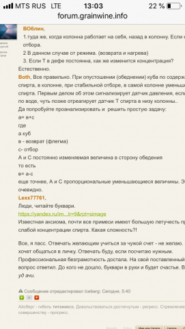

Iceberg Опубликовано 3 марта, 2019 Автор Опубликовано 3 марта, 2019 (изменено) Потому что нагрев (мощность) и давление - синонимы. Вот это я и пытаюсь донести до общественности. Чтобы это понять, надо осознать как работает насадка. У нас у всех есть колоссальный опыт ректификации, сопоставив который, легко сделать соответствующие выводы. По этой причине я пытаю втянуть народ в оживленную дискуссию. А он, кроме троллей, пассивен... Если это никому не надо, зачем тогда обсуждать? Валера, пока люди не поймут законы, на которых мы работаем, бесконечные споры не прекратятся. А все это кончится тем, что останутся лишь пчелы.... и ХД. А данный форум умрет за невостребованностью. Иван, я Стабникова вообще не читал. Я на барботажных тарелках не работаю. К чему мне дизель, если моя тачка на бензине? Не нравится манера? Зачем общаешься? Не я к тебе в гости пришел... ты ко мне. Изменено 3 марта, 2019 пользователем Iceberg Айсберг - гибель титаников. Довольствоваться достигнутым - регресс. Стремление к совершенству - прогресс.

Iceberg Опубликовано 3 марта, 2019 Автор Опубликовано 3 марта, 2019 (изменено) О, пошел разговор по существу... а что в кубе, в конце ректификации падает, кончается в смысле? Или что ты измеряешь датчиком Т в низу колонны - и тоже давлением. Если не понял, прикинь сколько джоулей требуется на испарение грамма 40% спиртоводного раствора, и сколько на 5 % раствора. Сравнив энергию, ты увидишь куда спряталось давление... Что касается вашего жевания... если вы с места не сдвинулись, значит жевать надо дальше. Я предлагаю сдвинуться. Изменено 3 марта, 2019 пользователем Iceberg Айсберг - гибель титаников. Довольствоваться достигнутым - регресс. Стремление к совершенству - прогресс.

Iceberg Опубликовано 3 марта, 2019 Автор Опубликовано 3 марта, 2019 (изменено) Ну где же Руди... Валера, сколько энергии требуется на испарение литра спирта, а сколько для воды. Не вдаваясь в цифры, ты сам прекрасно знаешь, что вода требует больше энергии. По этой причине, при обеднении кубового состава энергии для испарения на литр раствора требуется больше. На практике это означает, что для поддержания заданного давления приходится добавлять нагрев к концу перегонки. Все элементарно и закономерно. Так зачем это делать вручную, Если Волькин прибор это сделает за тебя и, заметь, очень своевременно. Изменено 3 марта, 2019 пользователем Iceberg Айсберг - гибель титаников. Довольствоваться достигнутым - регресс. Стремление к совершенству - прогресс.

Iceberg Опубликовано 3 марта, 2019 Автор Опубликовано 3 марта, 2019 (изменено) Нет, Валера, затем, чтобы обеспечить максимальное разделение спирта и воды. Для правильной работы насадки. Для ее максимального заполнения флегмой. Не будет флегмы, насадка превратится просто в трубу. Если не будет нужного потока восходящего пара, флегма будет просто стекать, а не зависать в насадке. Так же плохо будет при избытке нагрева. Давление - нам показывает вес флегмы в колонне или количество жидкого спирта Уменьшилось давление, то есть уменьшилось количество флегмы в насадке, а это значит, что часть насадки уже не работает, а просто превратилась в трубу, и чем меньше работает насадки, тем меньше ТТ в колонне... и все спирт худшего качества. Все элементарно и зависимо. На седня все. Изменено 3 марта, 2019 пользователем Iceberg 1 Айсберг - гибель титаников. Довольствоваться достигнутым - регресс. Стремление к совершенству - прогресс.
