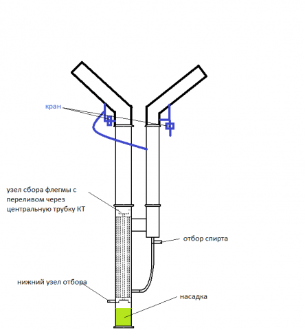

Master_1 Опубликовано 17 марта, 2019 Опубликовано 17 марта, 2019 [b][member=Iceberg][/b],Давай всё заново, отбор не регулируемый, возврат регулируем ,с петлёй или без петли, делал подсос воздуха в верху, результат один и тот же,заполняется трубка и всё,водопад. Высота петли, диаметр трубки на петле ,роли не играют.Результат один и тот же. Выставить хоть какой то, отбор вариантов нет ,либо не течёт либо течёт рекой.
Iceberg Опубликовано 17 марта, 2019 Автор Опубликовано 17 марта, 2019 (изменено) [member=Master_1], смотри внимательно мое фото и рисунок Фирта. (отбор на левом дефе) Если твоя конструкция совпадает, то следуем дальше Внимательно читаем мой пост Иван. Первое и главное - забудь про шпоры, а смотри на цифры. Итак, нагрев должен быть таким, при котором датчик внизу колонны будет показывать самую минимальную температуру. Это выставляется после отбора голов в режиме работы колонны на себя. Или сч самым минимальным отбором, читай капельным. При этом запоминаешь рабочее давление. Это будет рабочим давлением твоей колонны. В процессе работы (обеднения навалки) оно будет постоянно уменьшаться, а ты в свою очередь прибавляя вольт будешь его поддерживать. Далее, как регулировать отбор. Закручивая пережималку ты получишь отбор, количество которого будет зависть от нижнего датчика в колонне. ТО есть закручиваешь его до тех пор, пока не начнет уменьшаться дельта между низом и дефом. В зависимости от твоей колонны (ТТ) нижний датчик допустимо чтобы подрос, для начала, не более чем на пол градуса, а лучше на пару десяток. Вообще, пережималка, как показа практика, очень грубый инструмент. Чтобы поймать нужный отбор, помучаешься вдоволь. Она сильно реагирует на сквозняки. Я это к чему. Если ты работаешь на повышенном давлении, на неправильном, то модель работать не будет. Важен правильный нагрев. Это первая причина. Вторая, твоя пережималка. Скорей всего она слишком грубая, меняй зажимной винт на более мелкую резьбу, на 2- 3 мм. И еще. напиши ТТХ колонны, размер насадки, высоту, диаметр колонны и давление на котором работаешь. Было бы здорово увидеть фото твоего узла отбора. Изменено 17 марта, 2019 пользователем Iceberg Айсберг - гибель титаников. Довольствоваться достигнутым - регресс. Стремление к совершенству - прогресс.
Iceberg Опубликовано 17 марта, 2019 Автор Опубликовано 17 марта, 2019 с петлёй или без петли петли у меня нет делал подсос воздуха подсос воздуха должен быть через связь с атмосферой в дефе Айсберг - гибель титаников. Довольствоваться достигнутым - регресс. Стремление к совершенству - прогресс.
Master_1 Опубликовано 17 марта, 2019 Опубликовано 17 марта, 2019 ТТХ колонны, размер насадки, высоту, диаметр колонны и давление Насадка 3.5*3.5*0.2 мм семигранка , царга 1м 55см внд 50 мм, нуо, цп, деф клюшка. Обычный у /о для клюшки ,шланги местами , переставил .Давление 29 мм ,1700 вт раб, работаю по шпоре Игоря,к спирту вопросов нет. Единственно что меня сейчас интересует, ускорение процесса и напрягает отсутсвие нормальной автоматики ( имею в виду уменьшение отбора) С давление-мощность игрался и раньше по этому принципу , вышел что то около 600 вт 2 мм ртс, никаких преимуществ не увидел .
