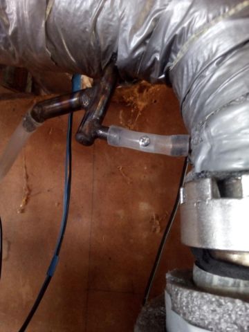

Iceberg Опубликовано 17 марта, 2019 Автор Опубликовано 17 марта, 2019 Давление влияет на слив больше, нежели чем на возврат. Впрочем гемор есть, я решил его так, как на фото. Внутри силикона жиклер из второпласта, внутри которого сквозное отверстие регулируемое поперечным винтом, обычный кран. Только в этом случае температурные расширения от сквозняков не влияют. Айсберг - гибель титаников. Довольствоваться достигнутым - регресс. Стремление к совершенству - прогресс.

Master_1 Опубликовано 17 марта, 2019 Опубликовано 17 марта, 2019 (изменено) А я проверил,так как на фото , точно не работает, 4 часа проторчал на табуретке отрегулировать хоть сколько нибудь точно невозможно, не то что точно вообще никак, стоит только в трубке отбора появится жидкости она начинает работать как поршень,пытался вставлять иголку , чтобы исключить поршень ,до задницы,начинает хреначить вместе с паром. Изменено 17 марта, 2019 пользователем Master_1
firt Опубликовано 17 марта, 2019 Опубликовано 17 марта, 2019 отрегулировать хоть сколько нибудь точно невозможно, не то что точно вообще никак Я ж говорю, там перепад высот нужно делать. Так только задрочиться можно, проходил этот момент. На сколько я понимаю по фиксированному возврату работаю только я. Так вот есть один нюанс, про который Владимир не говорит почему то. Я уже писал, где то выше, в чем суть.[member=Пчёл], да погоди ты со штанами своими, ща подождем автора, и все выясним.[member=Master_1], да ещё тебе петлю надо было сделать на отборе.
firt Опубликовано 17 марта, 2019 Опубликовано 17 марта, 2019 [member=Пчёл], я до непрерывной не дошло, тренируюсь на кубовой, хренли лезть в неприрывки, если ещё на кубе нет нужного результата. Возврат у меня постоянный, но я стереотипы не ломаю, флегмово число у меня меняется. Но пути у нас разные, вы уменьшаете отбор, а я отвожу часть подоваемой энергии в колонну, вот и всего лишь.
Master_1 Опубликовано 17 марта, 2019 Опубликовано 17 марта, 2019 , да ещё тебе петлю надо было сделать на отборе. Петлю делал , сначала с 5мм силикон, потом с 10мм погрешил на капиллярный эфект, потом на петлю поставил иголку зелёную , чтобы устранить поршень , пох.., затем красную , пробовал ставить на шланг отбора иголки ,пробовал без иголок , до жопы, не может эта система работать, стоит появится жидкости в трубке, всё поршень.Ещё погрешил что маленький столб жидкости над отбором, добавил снизу ещё один тройник, верхний заглушил, то же самое.
