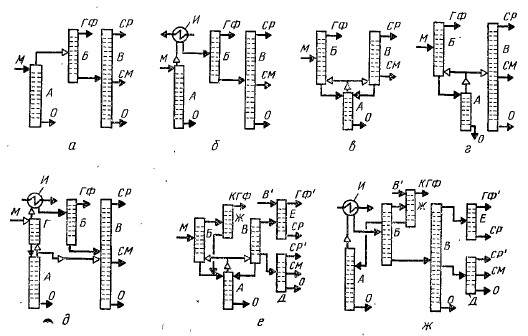

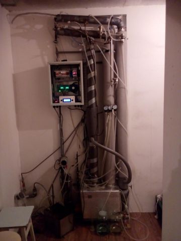

Iceberg Опубликовано 3 марта, 2019 Опубликовано 3 марта, 2019 (изменено) В данной ветке рассуждаем о непрерывной ректификации. Вот ее виды: представлен пятью основными компонентами или группами компонентов: этиловым спиртом (С), головными примесями (Г), промежуточными примесями (Я), концевыми примесями (К) и хвостовыми (X). Концевые и промежуточные примеси влокальных условиях могут быть отнесены к головным или хвостовым, поэтому рассматриваемую смесь можно привести к трех-компонентной (С, Г, X). Для разделения трехиомпонентной смесидостаточно иметь 2 колонны, соединенные по одному из вариантов, приведенных на рис. 10 а.В практике ректификации спирта-сырца применяют схемы,построенные как по первому, так и по второму варианту, однакопреимущественное распространение получил первый из них. Моя установка построена по второму принципу, с частичным использованием первого. ТО есть уже на стадии перегонки браги частично извлекаются головы и сивуха. На фото левая колонна бражно-эпюрационная, она разделена пароотводом в центре (почти) колонны. Снизу бражная сверху эпюрационная. Далее СС по пару (самотеком) переходит во РК, а из него спирт в жидком виде, опять же, самотеком перетекает в КОО. Все. п.с. Чтобы не отвечать постоянно на один и тот же вопрос,пишу ТТХ установки. Потребляемая мощность около 3 Кв/ч, скорость отбора около литра в час, крепость не ниже 96.6 Спирт проходит любой ГОСТ с запасом. Специфические запахи отсутствуют. Работает непрерывно, пока есть брага, электричество, не сгорит ТЭН или насос. Шланг на насосе меняется в процессе производства. Установка работает при температуре от минус 20 до плюс 45. За исключением электроники срок службы пожизненный, пока не сгниет нержавейка. В настоящее время установка не продается по причине неготовности автоматики. В будущем, Бог позволит, планируется. О чем сообщу дополнительно желающим. Предполагаемая цена около 10 штуков европейских ряпчиков. Габариты установки умещаются в шкаф 500*1000*2500 с запасом. Изменено 4 марта, 2019 пользователем Iceberg 1 Айсберг - гибель титаников. Довольствоваться достигнутым - регресс. Стремление к совершенству - прогресс.
Iceberg Опубликовано 3 марта, 2019 Автор Опубликовано 3 марта, 2019 (изменено) ЭК-БК-РК-КОО она же (ЭК) так. Рабочие схемы: Изменено 3 марта, 2019 пользователем Iceberg Айсберг - гибель титаников. Довольствоваться достигнутым - регресс. Стремление к совершенству - прогресс.

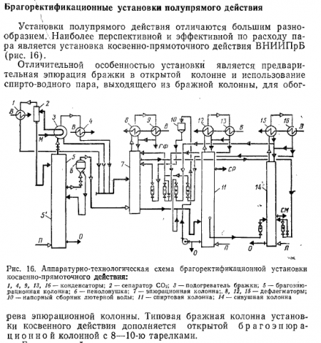

Iceberg Опубликовано 3 марта, 2019 Автор Опубликовано 3 марта, 2019 (изменено) Про стоимость. Я уже говорил. не продается, пока. В будущем, если ничего не изменится, цена около 10 штук еврорублей. Не продается по причине неготовности автоматики. Железо не продается, по причине "объяснять как работать". Я пару агрегатов своим родственникам сделал, они меня достали вопросами. Так что торговлю здесь не обсуждаем. Если кому ну очень хочется раскошелится вопросы в личку. п.с насадки в данном варианте около 10 литров тройки. Принцип работы эпюрации браги. Изменено 3 марта, 2019 пользователем Iceberg Айсберг - гибель титаников. Довольствоваться достигнутым - регресс. Стремление к совершенству - прогресс.

firt Опубликовано 3 марта, 2019 Опубликовано 3 марта, 2019 (изменено) Тема про конкретную конструевину, или вобщем про неприрывную ректификацию? У меня как то попроще все, но возникла проблема с промежуточными, забросил пока за отсутствием времени, да и склоняюсь уже что не надо оно мне. Изменено 3 марта, 2019 пользователем firt
Iceberg Опубликовано 3 марта, 2019 Автор Опубликовано 3 марта, 2019 На старом видео два насоса, один качает воду в НПГ, второй подает брагу. Это видео почти пятилетней давности. Сейчас в качестве источника пара служит барда. Хочу отметить, при переходе с воды на барду пришлось переделать НБК. Сильное вспенивание не позволило работать на старой колонне. Про промежуточные примеси,это серьезная проблема. Чтобы от них избавиться полностью, требуется отбирать головы и в начале и в конце. Особенно это актуально на бражках где присутствует метанол. У меня есть где-то видео, когда установка работала в мороз. Если найду на старом телефоне - выложу. Айсберг - гибель титаников. Довольствоваться достигнутым - регресс. Стремление к совершенству - прогресс.
Пчёл Опубликовано 3 марта, 2019 Опубликовано 3 марта, 2019 [member=Iceberg],Так что же ты там в давлении то умерил?Смотрю аж три манометра воткнул.Вопросов много,но задавать не интерено даже,всё равно ведь соврёш.
Iceberg Опубликовано 3 марта, 2019 Автор Опубликовано 3 марта, 2019 Что тут дивного, на три трубы - три манометра... надо же как-то контролировать процесс Пчел, а ты уже нашел ответ на мой вопрос, что мы измеряем давлением?! Айсберг - гибель титаников. Довольствоваться достигнутым - регресс. Стремление к совершенству - прогресс.
