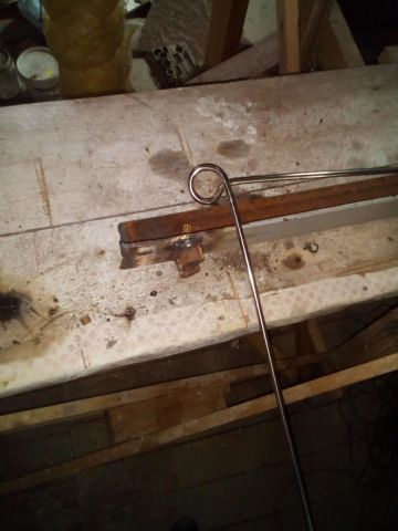

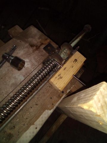

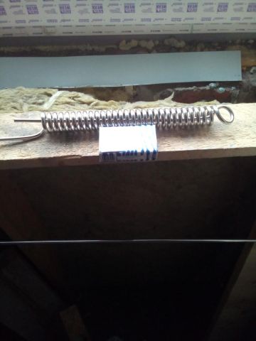

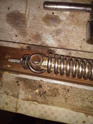

отнечегоделать Опубликовано 11 марта, 2019 Опубликовано 11 марта, 2019 (изменено) Ничего не засыпал,трубка 6*1мм, мотал на оправку из полдюймовой газовой трубы, заломов нет. Единственное, нержа пружинит и получилось 36мм по наруже и немного петля не по центру, но в Ф42мм входит нормально. Петля Мотаем на оправке, нержу не хочу.Вороток держать очень крепко. По линии вращения ничего и никого не должно быть,и самому не подлезть, если только врага поставить . Изменено 11 марта, 2019 пользователем отнечегоделать 5

отнечегоделать Опубликовано 11 марта, 2019 Опубликовано 11 марта, 2019 Трубку, в навивку Там скорее от воротка прилетит, он в конце намотки прим. на два оборота отпружинивает, с непривычки на ногах не устоиш .

отнечегоделать Опубликовано 11 марта, 2019 Опубликовано 11 марта, 2019 Для массовости стоит заморочиться!!! Я сделал приспособу ради спортивного интереса. Все из того что валялось под ногами,сварка, болгарка, уголок, труба... А чтобы понять механику мотал на опраске из картонной фтуки от ламината и алюминиевого провода. Пару часов на резку, сварку, ну и на димрот ушло минут тридцать.
