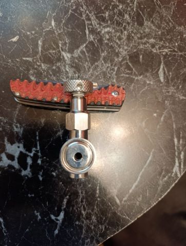

Shkonda666 Опубликовано 1 февраля, 2025 Опубликовано 1 февраля, 2025 Получил краны , покрутил повертел изделие конечно своих денег стоит однозначно , ход мягкий практически без усилий ,крутилочка приятная в тоже время нечего не соскользнет Мне очень важен внешний вид ,тут глазу есть чем порадоваться , это мерседес среди кранов ,пожалел что не взял с микрометром Цена конечно ощутимая , но тут как раз тот случай что понимаешь что каждая копейка не зря заплачена , как доберусь до аппарата , сниму видео в сравнение с китайцами и Губеровскими кранами , дополню отзыв , Михаилу огромное спасибо за его нелегкий труд , и продолжайте радовать нас своими замечательными изделиями 1

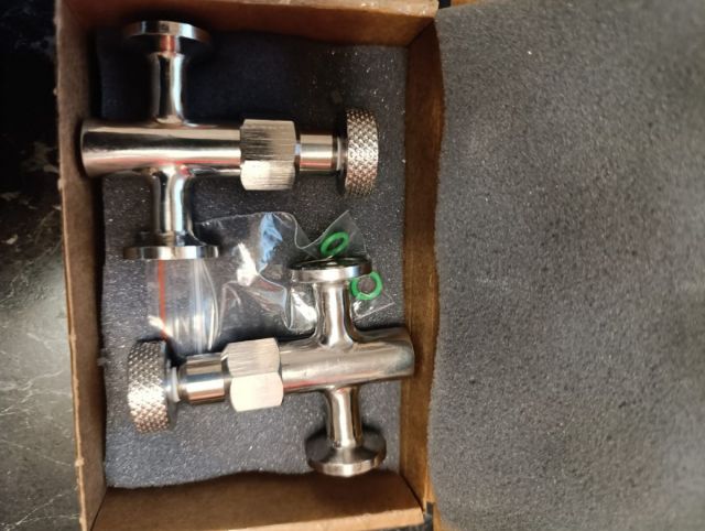

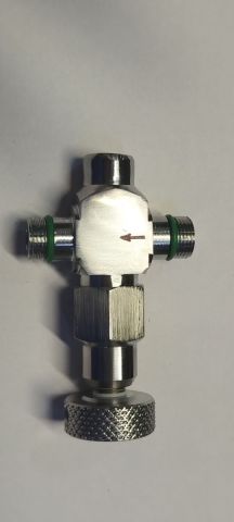

Kot73 Опубликовано 27 февраля, 2025 Опубликовано 27 февраля, 2025 Доброго времени🤝 всем, кран получил, 🤝 благодарю за работу, вложенных сил и средств, стоит своих потраченных🤗 многие его уже описали, достаточно емко протестировали, сравнили с "Мерседесом"... Да действительно, есть с чем сравнивать рукотворный труд☺️ могу только поддержать 👍 всё сказанное 🤝 дабы не повторяться... Ремесленнику творческих успехов, новых идей.. Для нашего хобби🤗 Единственное соглашусь, что не взял типа "микрометр", но в следующий раз, ещё нужно будет 🙂 Внёс свою лепту добавил маркировку "стрелочку" на кран🙂 1

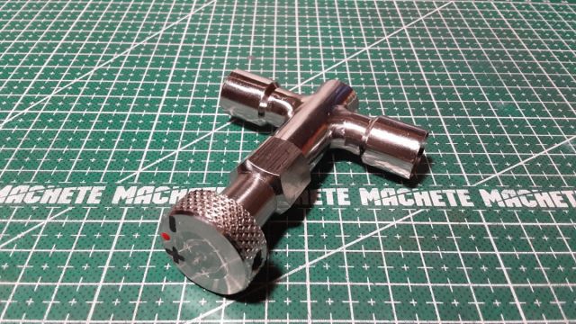

comrad Опубликовано 14 марта, 2025 Опубликовано 14 марта, 2025 (изменено) На днях потестил свой кран в реальных условиях. Давление в кубе 23 мм.рт.ст. Спиртовой столб от узла отбора до крана 1,6 метра. 1 оборот 0,940 л/ч 1,2 оборота 1,060 л/ч 1,4 оборота 1,140 л/ч 1,6 оборота 1,060 л/ч ??? 1,8 оборота 1,200 л/ч 2 оборота 1,380 л/ч 2,2 оборота 1,530 л/ч 2,4 оборота 1,630 л/ч 2,6 оборота 1,530 л/ч ??? 2,8 оборота 1,680 л/ч 2,9 оборота 1,900 л/ч 3 оборота 1,950 л/ч Дальше не стал проверять, так как моё оборудование даёт нормальный продукт при отборе 1,9 л/ч и я остановился на 2,9 оборота крана. У меня раздельно организовано охлаждение дефлегматора и доохладителей узлов отбора и я забыл открыть воду на доохладители, продукт шёл горячий, после того как включил охлаждение доохладителей, температура ОЖ упала до 10°С и продукт стал менее текучим, а отбор с 1,900 л/ч упал до 1,530 л/ч. Я ради интереса опять перекрыл охлаждение доохладителей и отбор опять вернулся точно на прежнее значение 1,900 л/ч Этот кран по сравнению со старым, небо и земля, поэтому я заказал ещё один для отбора голов. 11 часов назад, Нахал22 сказал: Он показывает количество оборотов, или просто служит как ориентир? Дело в том, что риска на теле крана, по своей толщине почти равна 1 обороту ручки и точной картины не передаёт, я думаю на сегодняшний день нереально под каждый кран сделать точную разметку, а если и сделают, то ценник будет заоблачный. Поэтому я наклеил самоклейку, заточил остро карандаш и на каждом обороте делал риску, затем прозрачным скотчем перекрыл сверху. Потом вычислил длинну окружности ручки, разделил на 10 частей, взял узкий малярный скотч, наклеил на стол и разметил его с помощью линейки на 10 частей, затем этот скотч наклеил на ручку крана и сверху замотал прозрачным скотчем. Получился очень точный микрометр. Поначалу риски на теле крана делал подряд, но так как оборот крана передвигает ручку относительно тела меньше милиметра, то даже очень тонкие линии карандаша сливались между собой и рябили в глазах, потом я на все чётные обороты крана сделал короткие риски по центру шкалы, а нечётные разнёс влево и вправо, получилось отлично, когда подходишь к рану и смотришь на шкалу, чётко видно сколько оборотов открыто на кране. Изменено 14 марта, 2025 пользователем comrad 2

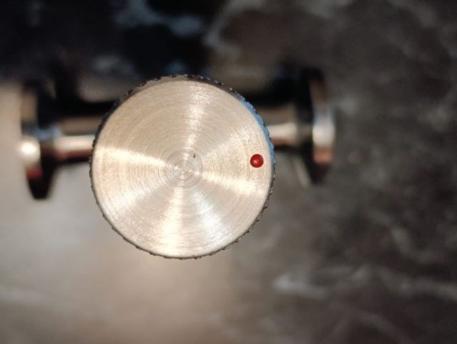

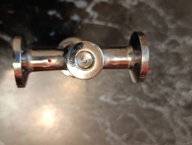

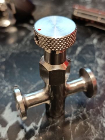

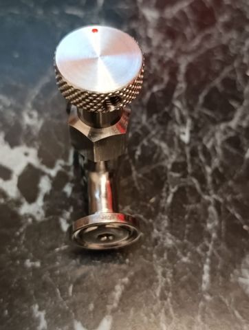

RSM Опубликовано 18 марта, 2025 Опубликовано 18 марта, 2025 Получил свой кран. Очень красиво, продуманно, качественно. Ещё не тестил. Красная точка? Вход или выход?
