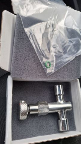

Даниил Гущин Опубликовано 14 января, 2025 Опубликовано 14 января, 2025 11.01.2025 в 17:37, Mixmet3d сказал: ...один отправлен в ялту... Кран в Ялту приехал вчера, сегодня забрал. Упакован по всем правилам, + запасная деталь, приятно увесист, ход плавный как у микроскопа. Впечатлён! Как пройдут испытания, обязательно поделюсь мнением. 1

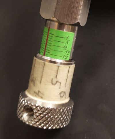

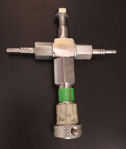

comrad Опубликовано 17 января, 2025 Опубликовано 17 января, 2025 Так как до перегона далеко, решил потестить новый краник самотёком. Спиртовой столб до крана 185 - 195 см. Поначалу не понял, что происходит, чем больше открывал кран, тем меньше был отбор, потом немного постучал по крану и дальше всё пошло как надо. Вот мои замеры отбора: Ручка крана в положении "Ноль"= 32 мл/ч 0,1 оборота = 140 мл/ч 0,2 оборота = 260-270 мл/ч 0,3 оборота = 400 мл/ч 0,4 оборота = 650 мл/ч 0,5 оборота = 730 мл/ч 1 оборот = 1200 мл/ч 2 оборота = 1500 мл/ч 4 оборота = 2000 мл/ч 5 оборотов = 3200 мл/ч 6 оборотов = 4400 мл/ч 7 оборотов = 5600 мл/ч 8 оборотов = 6400 мл/ч 10 оборотов = 7200 мл/ч 12 оборотов = 11600 мл/ч Всего у моего крана 19,4 оборота. При ректификации со старым краном я отбирал тело 2 литра в час при открытии крана на 0,4 оборота, так что новый кран меня полностью устраивает и плавность хода у него намного лучше, чем у старого. П.С. замеры отбора приблизительные, так как отбирал с секундомером по 20 мл. 4
Mixmet3d Опубликовано 17 января, 2025 Автор Опубликовано 17 января, 2025 Приветствую "comrad". Проделанная вами работа достойна низкого поклона. Просто осознавая что сейчас самый ценный ресурс это время.... - огромное вам спасибо что уделили его!!! По цифиркам - у вас самые суровые вводные по ТЗ))) Сиртовой столб 1. 9м (190см)..... Ну это не у многих, факт.... Поспрошал людей... Говорят это когда колонну с пола 1ого до потолка 2ого этажа делаешь, то так оно где то и получается. Самое забавное что при среднестатистическом столбе в 30 см положения крутилки смело можно умножать на 4-5. Посмотрим что будет у других людей (кто тестит) Осталось проверить стабильность на длительных погонах. Не тороплю.... Этож хобби, оно должно быть в радость.
RSM Опубликовано 18 января, 2025 Опубликовано 18 января, 2025 10 часов назад, comrad сказал: потестить новый краник самотёком. Спиртовой столб до крана 185 - 195 см. Молодец, хорошая лабораторная работа! А если столб другой, то примерно можно пересчитать.Например, если здесь 1 об=1200, то при 60см будет примерно в 3 раза меньше, т.е. 400мл/час. Вероятно, кран от крана всё-таки чуть отличаются.
Mixmet3d Опубликовано 18 января, 2025 Автор Опубликовано 18 января, 2025 К сожалению нет там прямой пропорциональной зависимости. 2 часа назад, RSM сказал: Вероятно, кран от крана всё-таки чуть отличаются. Да ,даже мизерные 2 сотки (0.02мм) на игле дают очень ощютимую разницу в характеристиках.
comrad Опубликовано 18 января, 2025 Опубликовано 18 января, 2025 13 часов назад, Mixmet3d сказал: Говорят это когда колонну с пола 1ого до потолка 2ого этажа делаешь, то так оно где то и получается. Так как узел отбора находится на втором этаже, а отбор и регулировка на первом, то при комфортном расположении крана для меня, получается примерно 180 см от узла отбора до крана. В квартире я поставил бутылку со спиртом на шкаф, а регулировка краном почти лёжа на полу, мягко говоря неудобно. 3 часа назад, RSM сказал: Вероятно, кран от крана всё-таки чуть отличаются. Не только кран от крана будет отличаться, даже на одном кране, особенно в начале до 1 оборота, когда я закрутил кран меньше "ноля" на 0,02 оборота, то отбор был 16 мл/ч Думаю, что при таком давлении и текучести спирта, даже микронное смещение иглы относительно оси влияет на отбор.

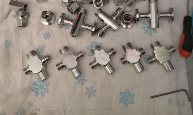

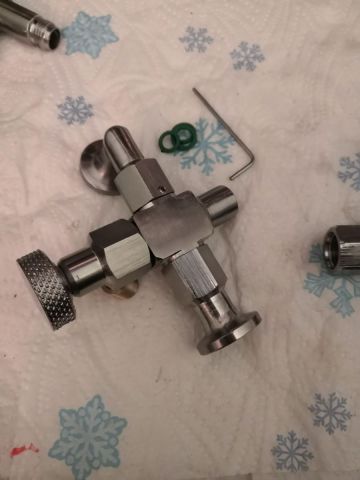

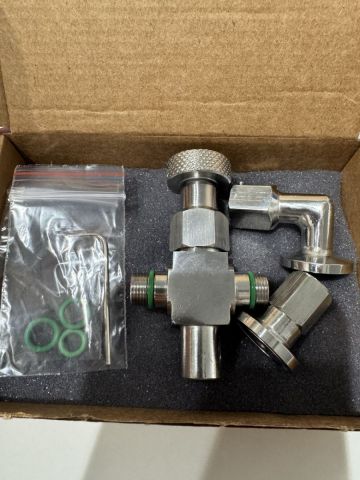

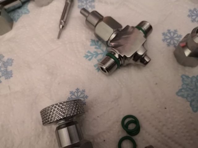

Mixmet3d Опубликовано 22 января, 2025 Автор Опубликовано 22 января, 2025 Приветствую комрады. Спрашивали за " как крепится угловой миникламп и вообще какого он вида??? " Можно подрегулировать на 3 стороны и завернуть стопор. Шестигранник в комплекте. Тип гермитизации нитриловые кольца. А если прям старовер можно их снять и льном замотать))) Как подмечено заказчиком " фон салфеток зимний" 1

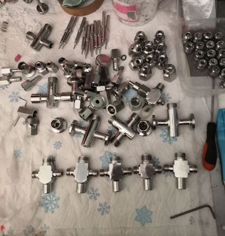

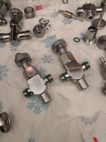

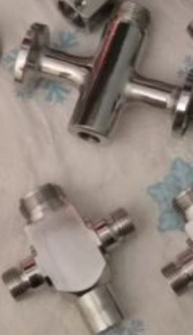

Mixmet3d Опубликовано 27 января, 2025 Автор Опубликовано 27 января, 2025 (изменено) Здравствуйте. Кому обещал понедельник. Краны на сборке только с полировки. Завтра до вечера будут собираться Вопрос, пока идет отладка. Эксперементирую с дизайном тела болванки. Какой лучше??? Мне больше нравится 2 вариант слева Изменено 27 января, 2025 пользователем Mixmet3d
Даниил Гущин Опубликовано 28 января, 2025 Опубликовано 28 января, 2025 А кроме формы, в чём отличие между нижним и верхним краном?
Mixmet3d Опубликовано 28 января, 2025 Автор Опубликовано 28 января, 2025 Только форма 10 часов назад, Даниил Гущин сказал: нижним и верхним краном?
Даниил Гущин Опубликовано 28 января, 2025 Опубликовано 28 января, 2025 Кто не погружен в тему металлобработки, навряд ли оценит особенности производства. Как по мне, на ряду с прочими, немаловажную роль в использовании предмета, играют тактильные ощущения. Углы и грани добавляют цепкости, а если они избыточно остры, то и дискомфорта. А вот почему на изделии нет клейма мастера, мне не понятно. Да, кран персонифицирован и пользователи безошибочно его узнают, но уже появилось две новых модификации, возможно и ещё что-то в разработке... Думаю именник не помешает.
Mixmet3d Опубликовано 29 января, 2025 Автор Опубликовано 29 января, 2025 Здравствуйте. 12 часов назад, Даниил Гущин сказал: немаловажную роль в использовании предмета, играют тактильные ощущения. Как там говорится "Можно чувствовать а можно ощющать, кое что кое где"))) шутка. Хз есть в этих гранях что то из кельских напевов ( крестов) Ксиво же))). 12 часов назад, Даниил Гущин сказал: Думаю именник не помешает. Клеймо это когда человеку или организации хочется чтоб все знали что это его..... А у меня же это хобби

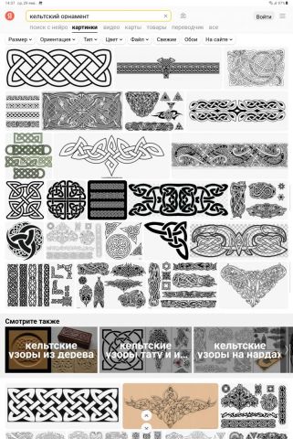

Даниил Гущин Опубликовано 29 января, 2025 Опубликовано 29 января, 2025 Раз уж речь про кельтские мотивы, тогда и орнамент будет не лишним...
Vladimir@ Опубликовано 29 января, 2025 Опубликовано 29 января, 2025 Здравствуйте. Как преобрести себе два игольчатых крана из нержавейки для отбора спирта? .
Mixmet3d Опубликовано 29 января, 2025 Автор Опубликовано 29 января, 2025 (изменено) 3 часа назад, Vladimir@ сказал: Как преобрести себе два игольчатых крана из нержавейки для отбора спирта Здравствуйте. Написать в лс что требуется. Входа выхода( какие) И какой внешней формы хотелось бы, в первом сообщении темы указано что могу предложить. По поводу приобретения..... До марта все поступления забронированы людьми. Очереди терпеть не могу, и списки больше месяца не составляю. Если надобность не отпадет ( после прочтения 1 сообщения) напишите в марте в лс. Изменено 29 января, 2025 пользователем Mixmet3d
Mixmet3d Опубликовано 29 января, 2025 Автор Опубликовано 29 января, 2025 (изменено) 5 часов назад, Даниил Гущин сказал: тогда и орнамент будет не лишним... А центр крана обьемная, выграверованная голова медведя..... -"чугунный мост" Смех смехом у меня отец в 90-93 охотничьими ножами промышлял. Они такой херней занимались. На лезвии реально обьемная вытравленная картина. Не просто травление, а многократное послойное травление. 16 Слоев делали. Красиво было но оч дорого)))) Сейчас наверное дешевле отгравировать или отлазерить.... Ну это так фантастика. Изменено 29 января, 2025 пользователем Mixmet3d

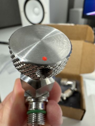

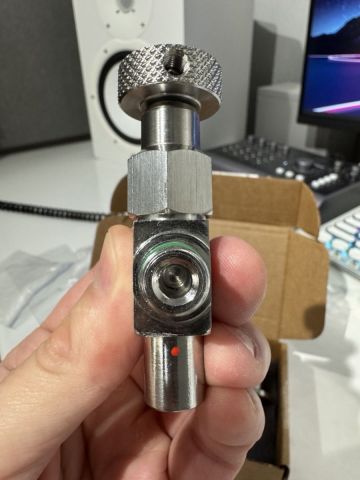

Yanislat Опубликовано 1 февраля, 2025 Опубликовано 1 февраля, 2025 Получил свой кран, выглядит профессионально! Детали проработаны до мелочей, спасибо Mixmet3d. Уже руки чешутся поработать. Красная точка на штоке - это вход. Причем мне как-то приглянулся именно квадратной формы и мне же его и выслали) Тесты не ректификате смогу провести только через 2 месяца, пока нет времени. Колонна стандартная - 3 дюйма высота 1,5м, СПН 3х3 (0,2мм.) 1
Mixmet3d Опубликовано 1 февраля, 2025 Автор Опубликовано 1 февраля, 2025 Спасибо за обратную связь и Вашу оценку(реально важно). Приятного и качественного гона
