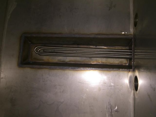

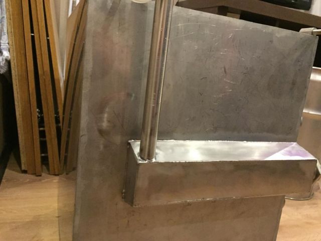

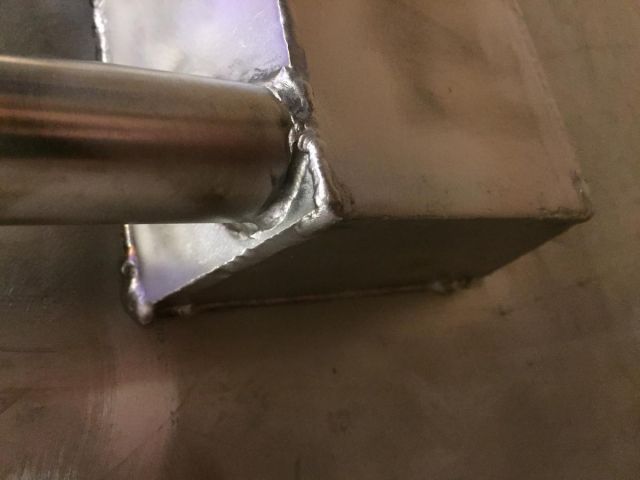

Вадим Б. Опубликовано 3 декабря, 2018 Опубликовано 3 декабря, 2018 Здравствуйте Марк. Спасибо за работу! Не хотел ничего писать, особенно что-то хорошее)) Надеюсь всплывёт какой нибудь просчёт и я с радостью напишу гневный отклик. Пока делюсь тем что есть, по факту.

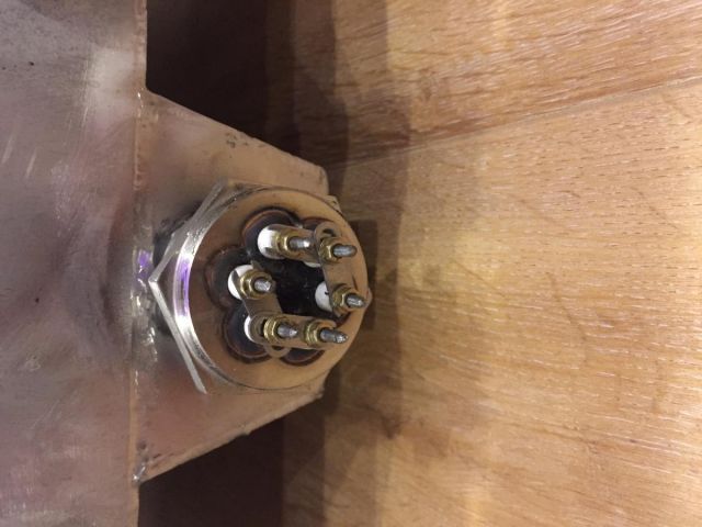

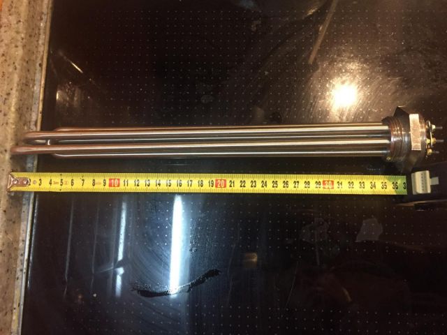

Вадим Б. Опубликовано 3 декабря, 2018 Опубликовано 3 декабря, 2018 [member=Валдис], ещё не заливал, только только домой притащил. Обмываю неснижаемый как раз. Но у меня Тэн на 12 кВт. Буду по одной спиральке подключать.
Mihalich Опубликовано 4 декабря, 2018 Опубликовано 4 декабря, 2018 Тэн на 12 кВт А не трехфазный ли он случаем? У меня в кубе стоит 3Ф тэн на 12 кВт, выглядит один-в-один (у Алекс25 брал). Так вот при подключении к 1-о фазной сети ЕМНИП мощность около 3,5-3,6 кВт. Измерь сопротивление . Помогу с оборудованием для наших дел Гонщик формулы С2Н5ОН
Вадим Б. Опубликовано 4 декабря, 2018 Опубликовано 4 декабря, 2018 [member=Mihalich], у Алекса и брал. Сопротивление замерять не грамотный я, надо соседку позвать будет. Дело то сурьезное.
Marcony Опубликовано 5 декабря, 2018 Автор Опубликовано 5 декабря, 2018 (изменено) [member=Валдис], У Вадима :-) неснижаемый остаток получился примерно 2 литра.[member=Лафаня], На 40 молочках не делал, делал на 50 под эпюрацию - там две трубки вварины - одна на тройник, другая на отбор. Надо обсудить детали. Изменено 5 декабря, 2018 пользователем Marcony 1
Вадим Б. Опубликовано 5 декабря, 2018 Опубликовано 5 декабря, 2018 У Влада У меня просто большой, 330 мм примерно)) А что, хвастаюсь...))Или ты про Влада? Даже вот, чёта приуменьшил слегка ))
