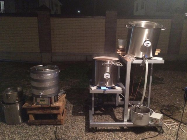

MrDanger Опубликовано 21 марта, 2016 Опубликовано 21 марта, 2016 Интересная у пиндосов тема варить пиво на улице... глянул другие видео,подсунутые ютубом, во многих или в гараже на корточках,или на улице. Зачем?..
АлексейЕсс Опубликовано 21 марта, 2016 Опубликовано 21 марта, 2016 Я тоже на улице варю. Не оставляю отпечатков – ухожу на бровях!
MrDanger Опубликовано 21 марта, 2016 Опубликовано 21 марта, 2016 где на улице, тоже на корточках сидя? неудобно же... или у тебя стационарное оборудование? после варки как охлаждаешь?
АлексейЕсс Опубликовано 22 марта, 2016 Опубликовано 22 марта, 2016 (изменено) где на улице, тоже на корточках сидя? неудобно же... или у тебя стационарное оборудование? после варки как охлаждаешь? Во дворе, под навесом, оборудование на станине, охлаждение чиллер, так и варим. Изменено 22 марта, 2016 пользователем АлексейЕсс Не оставляю отпечатков – ухожу на бровях!
porony Опубликовано 21 апреля, 2016 Опубликовано 21 апреля, 2016 или в гараже на корточках,или на улице. Зачем? А где еще южанам одноэтажным варить?)) Посмотрим, что набродится. Пахнет вкусно, сусло красивое. А, показалось что больше белка плавало при варке. Вкусно набродилось) По-моему, даже прозрачнее обычного. 1
