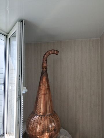

Зачёт! Красиво, молодец.
Не мало времени потрачено на изготовление. А делал где, в офисе?
Сколько весит, вся эта конструкция?
Я за такой размер, даже не взялся бы.

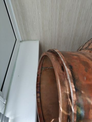

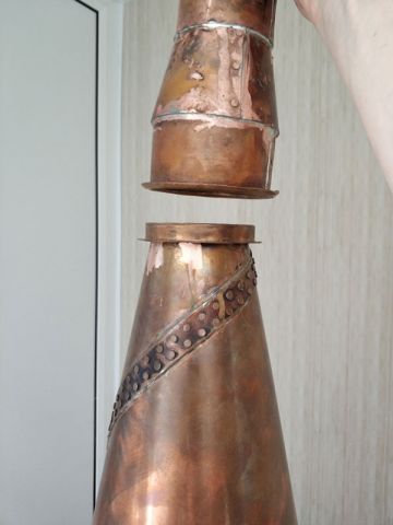

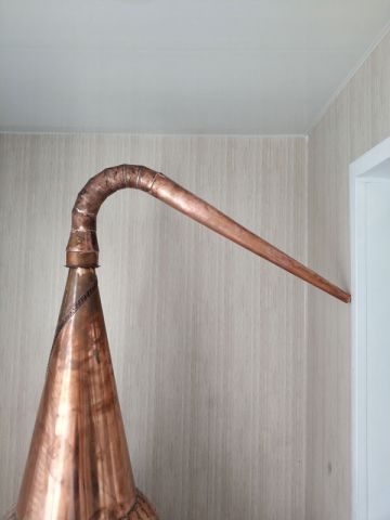

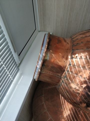

Скажи, почему решил сделать купол так, что бы он надевается на горловину куба, а не вставляется внутрь, как у всех!?
Изменено пользователем vous
делал в офисе, да)) нет у меня другого места, все мечтаю гаражик прикупить... потому и схема такая изготовления
 куб и маковку пока не взвешивал, но они получились подъемными, т.е. я один спокойно поднимаю.
купол сделал на самом деле и так и так, он встает сверху, но внутри будет часть которая будет попадать внутрь шеи аламбика, там еще и уплотнение грамотное будет у меня уже оно есть я его в форму отливал (я эти элементы еще использую при постройке домашних пивоварен из меди), просто изделие не готово еще и всех нюансов не видно...

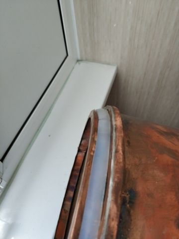

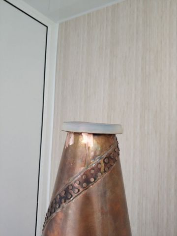

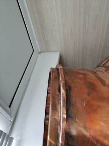

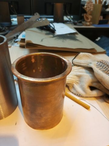

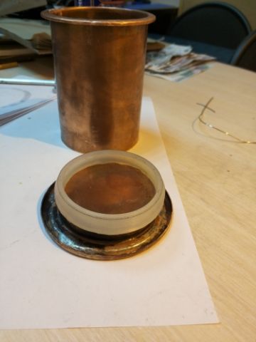

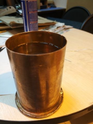

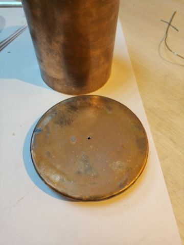

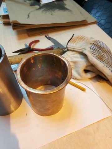

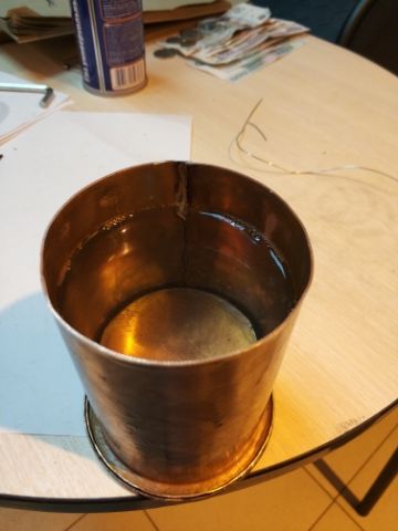

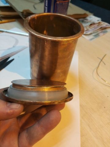

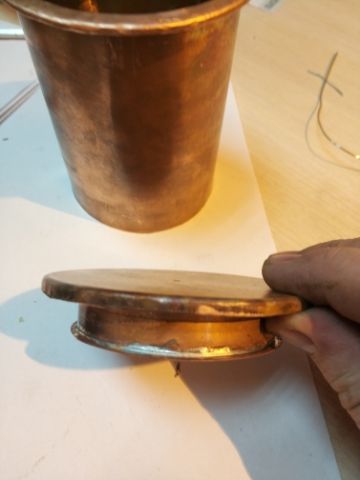

подготовил заготовку для сливной горловины и заготовку лючка запорной арматуры:
1. скрутил горловину и отковал обичайку
2. спаял детали крышки, в наружной части крышки просверлил отверстие, иначе крышку схлапывает при остывании
3. примерка силиконового уплотнения и проверка герметичности арматуры  водой
post-6825-0-24969500-1522656165_thumb.jpgpost-6825-0-17134600-1522656172_thumb.jpgpost-6825-0-19984300-1522656177_thumb.jpg
post-6825-0-68636000-1522656182_thumb.jpgpost-6825-0-22391400-1522656189_thumb.jpgpost-6825-0-10740600-1522656195_thumb.jpg
post-6825-0-15823000-1522656201_thumb.jpgpost-6825-0-50678600-1522656460_thumb.jpgpost-6825-0-83684000-1522656207_thumb.jpg
Изменено пользователем ledsky
[member=ledsky], думаю, твой аламбик с удовольствием и не плохие деньги приобрел бы ресторан в стиле стимпанк, типа такого  http://insurgent.ru/content/stimpank-restoran-«-edison»  авторская, ручная работа...
Изменено пользователем Evgen407
пусть приобретают, сделаем новый )))  вот только сначала на этом тестовые варки сделаю что бы понимание появилось и тд и тп

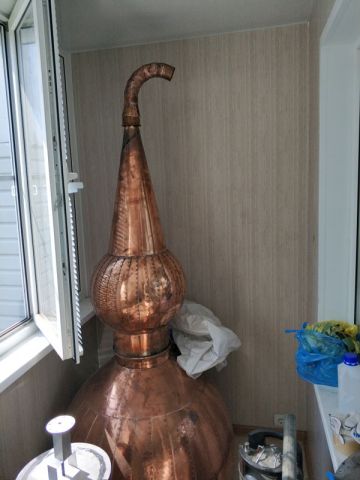

появилось немного времени, отлил уплотнение на горловину из мягкого пищевого силикона. опресовал воздухом, держит...! сделал горелку, испытал, для эксперимента пока потянет. приближаюсь к испытаниям ))
  • + репутация 3
Колоссальная работа, это сколько же времени и точных расчетов, аплодирую!

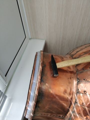

ну я собственно делал после работы по часу по два занимался, так прикидывал что если бы делал по 8 часов в день, то дней 10 заняло бы такое занятие. если делать поточно, то конечно быстрей, просто переход от одной операции к другой то же требует времени и подготовки, сами понимаете. а на счёт расчётов то не особо долго, друг есть просто ведущий инженер по двс, я эскиз нарисовал, за тем прикинули тепловые расчёты, а после сделали модель в компасе, разделили всё на сегменты и в полученных выкройках добавили припуски на швы под заклёпку с пайкой. сложнее было это проковать так, что бы получалась сфера, но тут опять же помог товарищ у которого нашёлся правильный чеканный молоток, ну и я сделал шаблончик для проверки закругления при проковке. вот собственно и всё.
ударов только  много пришлось сделать, первые пару дней рука с непривычки не комфортно себя чувствовала, а дальше как по маслу. в общем глаза бояться, а руки делают. не бином Ньютона всётки ))))
А, вот ещё прикол, ну так, поржать.... изначально на 700 литров был он задуман )) но материалу всего на два листа больше меди ушло бы.....  потом дверные проёмы промерял и понял что из помещения мне его будет не вынести  )))))  пришлось придушить хомяка с жабой и умерить амбиции.... о чём не жалею, с нагревом была бы та ещё жопито.....

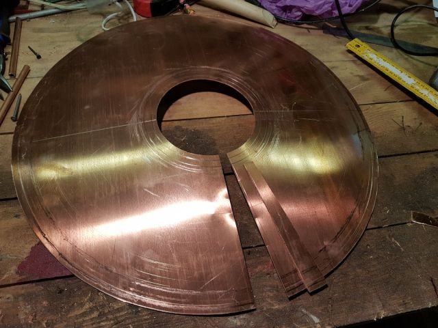

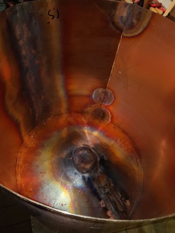

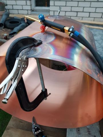

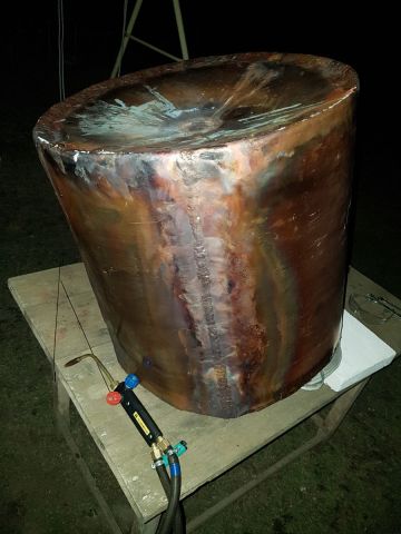

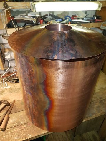

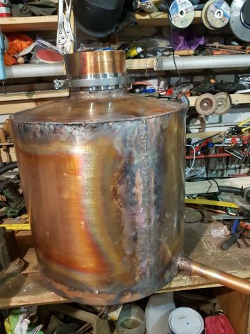

Приветствую, коллеги.

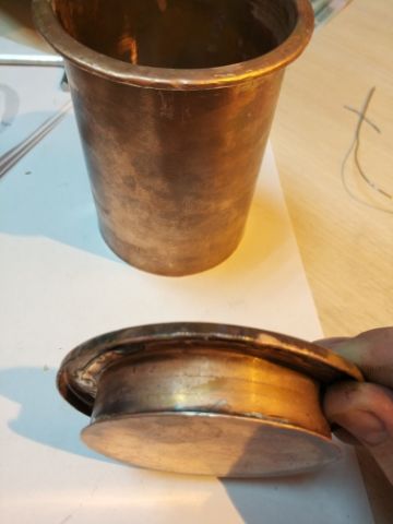

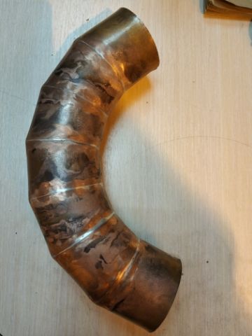

Буду выкладывать процесс изготовления медного аламбика на 130 литров.
ТТХ такие: диаметр 550 мм, высота обечайки 600 мм. Бока и верх 1.5 мм, дно 2.0 мм. Форма верха и дна - конусы. Почему 130 л? Чтобы сделать дно из листа шириной 600 мм. Высота также полный лист 600 мм. Шлем соединяется с кубом клампом 8 дюймом. Опционно будет ставится кетайская тарельчатая колонна 4 дюйма. Слив - труба 42мм. Будет еще барботер под пароген.  Нагрев - скорее всего дровами :) Газом такой 1 раз нагреть - минус 600 рублей, а дрова бесплатны.
Паяется все меднофосфорным припоем, клампы - оловом.
Пока эстетика хромает, ну и хрен с ней, главное, чтобы дешево и надежно.20200331_193736.thumb.jpg.5e5a210f24c537a63793eca08c280440.jpg
3 часа назад, Georgios сказал:
дешево и надежно

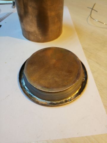

Коллега, а дно без отбортовки?
10 часов назад, Glog сказал:
Донья были номиналу, вставлялись внутрь, а загибалось по 10 мм от обечайки. Без отбортовки, конечно, лопнет. Фосфорный припой хрупкий, ударил молотком и привет.
Изменено пользователем Georgios
