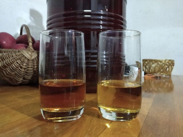

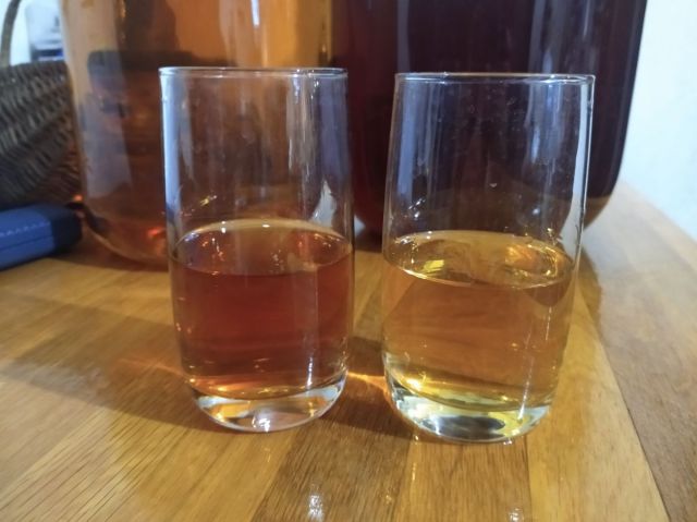

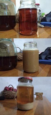

Abel Опубликовано 30 декабря, 2022 Опубликовано 30 декабря, 2022 (изменено) Вообще, оклеил я бурбон белком: До и после: Видно, что цвет заметно прибился до магазинного уровня. Самое главное, из-за чего всё и затевалось, вкус бочки почти исчез! Это плюс. Минусы – напиток стал заметно суше, аромат бедный и плоский, типа недорогого виски. Вкус сухой, кисловатый и какой-то простенький. Даже не знаю, стоит ли весь чистить... Вообще, метод работает, результат неоднозначный. Изменено 30 декабря, 2022 пользователем Abel
ComandanteFi Опубликовано 30 декабря, 2022 Опубликовано 30 декабря, 2022 1 минуту назад, Abel сказал: оклеил я бурбон белком: Изменения во вкусе в лучшую сторону есть?
Daniil Опубликовано 1 января, 2023 Опубликовано 1 января, 2023 @Abel , результат называется переоклейка. Оклейка с перебором. Дальнейшие варианты: Первый. Взять исходный неоклеенный бурбон и пробовать купажировать с оклеенным в разных соотношениях: 2:1, 1:1, 1:2 и т.д. Если есть подходящие компромиссные по органолептике варианты, то и дооклеить необходимый по пропорции объём. Второй вариант - оклеенный бурбон ставить на довыдержку в истощённую бочку. Третий вариант - оклеивать, но с меньшим количеством белка. Можно оклеивать также желатином. анализ самогона методом газовой хроматографии
Pepel_zbei Опубликовано 1 января, 2023 Опубликовано 1 января, 2023 25.12.2022 в 22:07, Abel сказал: в новой 15-шке сильного обжига очень сильно тяжело контролить бочку такого маленького объема пятно контакта большое и окисление проходит быстрее такой бочёнок блатнее использовать для финиша если предварительно зонировать его например хересом Внимание к мелочам, стремление к идеалу.
Abel Опубликовано 18 января, 2023 Опубликовано 18 января, 2023 (изменено) 01.01.2023 в 11:48, Daniil сказал: Оклейка с перебором. Да, ты прав. Уменьшил дозировку белка, 3шт/5л. Попал в точку. Цвет - старое золото, с красноватым оттенком. Аромат - типичный бурбоновый, с заметным, но ненавязчивым бочковым оттенком. Вкус - опять же бурбоновый, сладковатый, очень мягкий. Послевкусие недолгое, без горечи. Результатом я доволен, всем спасибо за участие и советы! Изменено 18 января, 2023 пользователем Abel 1

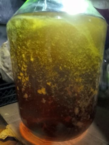

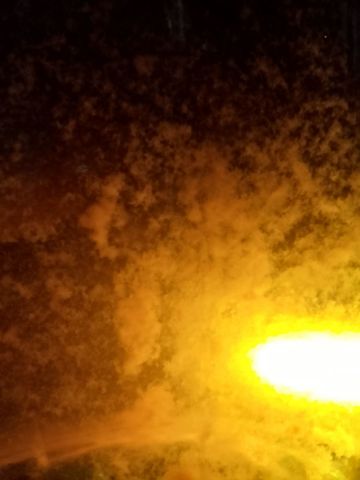

Abel Опубликовано 30 ноября, 2023 Опубликовано 30 ноября, 2023 (изменено) Глубокий космос! Туманность Виски! Похолодало, и пришло время сливать и фильтровать виски. Так выглядит разбавленный до 42% и охлаждённый до 0° виски. Интересно, что это за хлопья? Изменено 30 ноября, 2023 пользователем Abel
okun Опубликовано 30 ноября, 2023 Опубликовано 30 ноября, 2023 5 часов назад, Abel сказал: Интересно, что это за хлопья? Есть версия, что кислОты. Вроде недавно обсуждалось. Я тут выгнал по своей извращенной технологии самогон из куки+ячки+ржи типа бурбон 93% об. Разбавил до 70% об., помутнел. Поставил на щепу 2гр/л неделя. Выпал осадок. Разбавил до 43%об., помутнения не было. Профильтровал Шульмановской фильтровалкой через сэндвич: ватный диск-зеленая лента-ватный диск-синяя лента-ватный диск. Напиток прозрачный, питкий... я бы даже сказал вкусный. Самый вкусный из всех моих "бурбонов", включая вакуумные.
Naruto Опубликовано 24 марта, 2024 Опубликовано 24 марта, 2024 (изменено) @okun новые бочки, особенно сильного обжига, если их не готовить часто после выдержки выдают вот такой осадок. Я приобрёл пресс фильтр с картоном. Фильтрую один-два раза. Помогает. На мой взгляд это экстракты дуба, фильтрат сладковатый на вкус . Чистота дистиллята не влияет, зависит только от бочки. После одной выдержки бочка уже не насыщает так. После фильтрации продукт светлеет и насыщенность вкуса уменьшается. Бочки желательно готовить к выдержке, если щепа такое выдает то значит то же минимально подготовлена или не подготовлена вовсе. Хлопья эти безвредны и при взбалтывании растворяются, повышается мутность, снять с осадка очень сложно, чуть из тронул и они растворяются, если на холодную поставить в морозильник в высокой колбе с уже установленным декантером, то можно попробовать снять аккуратно. Так же эти хлопья расходятся если нагреть дистиллят, но при остывании до комнатной снова образуются. Изменено 24 марта, 2024 пользователем Naruto
Pepel_zbei Опубликовано 24 марта, 2024 Опубликовано 24 марта, 2024 4 часа назад, Naruto сказал: на холодную поставить именно так и отфильтровать с помощью вакуума почти у всех серьёзных производителей в технологической карте указана холодная фильтрация 1 Внимание к мелочам, стремление к идеалу.
Naruto Опубликовано 24 марта, 2024 Опубликовано 24 марта, 2024 33 минуты назад, Pepel_zbei сказал: технологической карте указана холодная фильтрация На холодную имеет смысл если декантировать, а так то пресс фильтр с картоном хорошо работает и при комнатной температуре, вакуумная то же норм тема, но чашка нужна и фильтр бумага так же, хб ткань пропускает. На холодную больше экстракта выпадет в хлопья.
