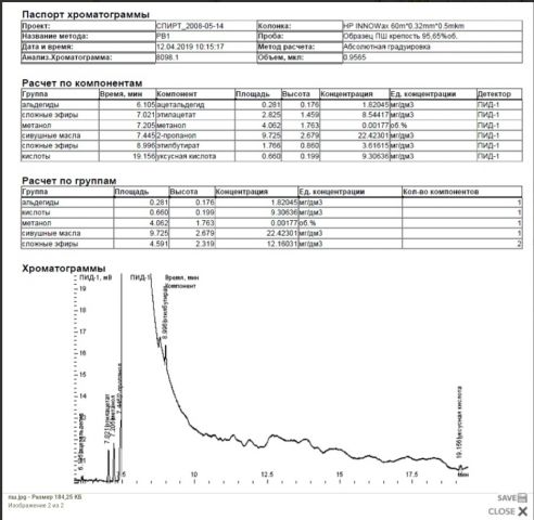

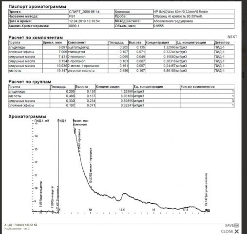

127L Опубликовано 16 июня, 2019 Опубликовано 16 июня, 2019 (изменено) а выходит, что не зерно виновато, а ГМ затора, о чем было известно как минимум 120 лет назад, ты это не читал? изменение гм ведёт к снижению примесей Изменено 16 июня, 2019 пользователем 127L Раствор коварен!
Garik80 Опубликовано 16 июня, 2019 Опубликовано 16 июня, 2019 ты же даже не в курсе на что влияет ГМ ты уверен в этом что бы так громко об этом заявить? Твою водку с гм 1:10 в декабре 2017 года раскатали. Сахар нынешний с гм 1:10 и 1:4 нихрена разницы не дал. Плюс и там и там кбонусом голов до 600 мг добавилось. Есть куча гх на опыты по марке сахара, разным температурам, разным дрожжам, подкоркам. Каждый параметр даёт свое последствие. Даже брагу с одного ведра берешь, если она постояла, если не перемешаешь, получишь разные объемы сырца с первой половины и второй. Так что мне тут не рассказывай какой ты умный, а я дурак. С гх я по более твоего пообщался и лабораторными испытаниями. И все твои выводы твоя фантазия. Потому что если полезть сейчас фотографию испытания смотреть, там много чего у тебя не сойдется и все это могло повлиять на результат.И я тебе ещё не хамил. Пока культурно разговариваю. "Когда уходят герои, на арену выходят клоуны". (Генрих Гейне)

Garik80 Опубликовано 16 июня, 2019 Опубликовано 16 июня, 2019 [member=127L], Андрей, нормальные я имел ввиду люди в НИИ и лабораториях при испытаниях чего либо. При чем тут ГХ? Ты делаешь какой-то опыт. Ты должен исключить посторонние факторы влияния на результат. В нашем случае их очень много: температура, дрожжи, время, гм, объемы браги. Если ты делаешь один образец с одним ГМ, одной температурой, одной рассой дрожжей, а второй образец на этом же сырье, но все параметры разные и получаешь другой режультат, как ты будешь утверждать какой параметр повлиял? Я тащусь с вас, дорогая редакция)))Ладно, уговор есть уговор. Делаю заторы, гх и смотрим чего там получается. Полтора года назад на сахаре тоже очень интересные цифры были. "Когда уходят герои, на арену выходят клоуны". (Генрих Гейне)
127L Опубликовано 16 июня, 2019 Опубликовано 16 июня, 2019 (изменено) А нормальные люди сбраживают на одном ГМ два разных затора, отгоняют до нуля и смотрят чего там набродило. Разницу понимаешь? Андрей, нормальные я имел ввиду люди в НИИ и лабораториях при испытаниях чего либо. ну-ну зы. кстати статья поляков выше очень показательна, это как раз те самые "нормальные" люди из НИИ которые не читали Меркера, Изменено 16 июня, 2019 пользователем 127L Раствор коварен!
Garik80 Опубликовано 16 июня, 2019 Опубликовано 16 июня, 2019 ну-ну и что тебя тут удивляет? На солодовом заторе при разных ГМ содержание сивухи будет разным или нет? "Когда уходят герои, на арену выходят клоуны". (Генрих Гейне)
127L Опубликовано 16 июня, 2019 Опубликовано 16 июня, 2019 На солодовом заторе при разных ГМ содержание сивухи будет разным или нет? В какой-то теме была выкладка по содержанию сивухи в пиве, цифр я не помню но если найдешь выкладку, в ней будет видна зависимость содержания сивухи от содержания спирта, - больше спирта, больше сивухи, это при том что вроде как в пересчете на БВС все должно быть ровно, однако не так Солодовый затор по пивной схеме очень тяжело (практически невозможно без ощутимых потерь) сделать с ГМ менее чем 1 к 6, а реально 1 к 7, естественно можно допустим уварить полученное сусло, только это уже вне рамок технологии. Вискокуры используют приемы позволяющие снизить ГМ за счет "кольцевания" части промывочной воды в следующий затор. Полюбому сделать "кашу" не получится, если придерживаться технологии. Раствор коварен!
Garik80 Опубликовано 16 июня, 2019 Опубликовано 16 июня, 2019 В какой-то теме была выкладка по содержанию сивухи в пиве Андрей, вопрос был простой: все одинаково, ГМ разный. В гх же значение на литер абсолюта написано? Цифры изменятся? Да или нет?Вспомнился КВН 1997 или 98 года. Питер колобка по Виктюку ставил: колобок, колобок, я тебя.... -а вот тут не надо конкретики. Пусть зритель додумает сам... "Когда уходят герои, на арену выходят клоуны". (Генрих Гейне)
127L Опубликовано 17 июня, 2019 Опубликовано 17 июня, 2019 все одинаково, ГМ разный. Цифры изменятся? Да или нет? Да Раствор коварен!
