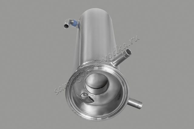

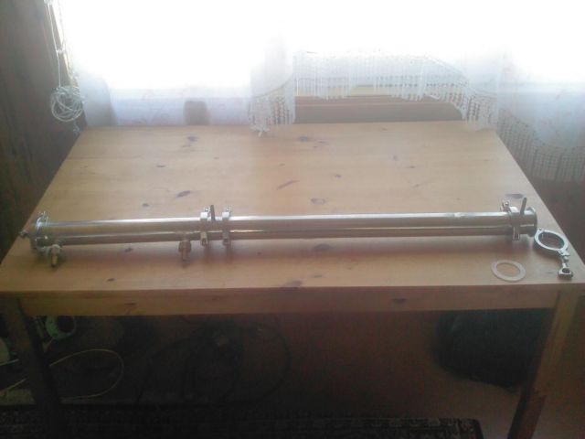

sia Опубликовано 15 февраля, 2018 Автор Опубликовано 15 февраля, 2018 https://forum.grainwine.info/uploads/monthly_02_2018/msg-6476-0-01735700-1518517461.jpg https://forum.grainwine.info/uploads/monthly_02_2018/msg-6476-0-87468400-1518517453.jpg кт 30 см семь трубок. планирую использовать как вертикальный деф с уо под ним. мощность до 2 квт. получу. испытаю. отпишусь. Осторожно! Мысли автора могут не совпадать с его мнением или временно отсутствовать...
serafh Опубликовано 15 февраля, 2018 Опубликовано 15 февраля, 2018 (изменено) [member=sia], Игорь, я это понял, прошу уточнить (рисунком на коленке) где узел отбора будет размещен в колонне, сам этой темой интересуюсь и КТ от одного товарища до сих пор берегу. Изменено 15 февраля, 2018 пользователем serafh Сообщение отражает мнение автора (imho)
sia Опубликовано 15 февраля, 2018 Автор Опубликовано 15 февраля, 2018 Владимиром князя звали. который мой город основал. а я Игорь. схема стандартная, сверху вниз - Кт, УО, царга 60см с медной СПН, Уо, куб. нижний уо используется в качестве узла полного отбора. позже сфоткаю. Осторожно! Мысли автора могут не совпадать с его мнением или временно отсутствовать...

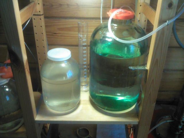

sia Опубликовано 11 марта, 2018 Автор Опубликовано 11 марта, 2018 (изменено) Собрал и испытал дистиллятор для отвобливания с использованием двух узлов отбора вышеописанной конструкции, 30см КТ и 60см царги с медной спн 8*8мм. на 1,8квт все отработало штатно. хотя возможно слишком завысил отбор тела (в 10л банке) мало в слив с упо ушло (в трехлитровке) но зато хороша - мутная и воняет знатно Изменено 11 марта, 2018 пользователем sia 3 Осторожно! Мысли автора могут не совпадать с его мнением или временно отсутствовать...
belbond Опубликовано 13 марта, 2018 Опубликовано 13 марта, 2018 Игорь, а что в исходнике и какой расклад по АС на выходе? P.S. знакомая, вроде, баночка
sia Опубликовано 13 марта, 2018 Автор Опубликовано 13 марта, 2018 (изменено) [member=belbond], привет. баночка замечательная, еще раз за нее спасибо. брага сахарно - солодовая. 10 кг сахара, гидромодуль 4, 2л квасного сусла. на выходе : головы 0,3л крепость 92АС ( 0,28л АС) , тело 8-8,5л крепостью 65% (5,2-5.5л АС), флегма с УПО 2,5л крепостью 6-7% (0,2л АС) и что то в кубе осталось. стоп на 99,5с. не много с отбором не расчитал. отбор через иглу а в новом узле отбора трубка на пару сантиметров выше. поэтому флегмы с УПО маловато. по идее в нее 5-10% АС должно уходить для качественной очистки. ну да у меня СС все равно потом на короткую колонну. и этот хорошо получился. Изменено 13 марта, 2018 пользователем sia 2 Осторожно! Мысли автора могут не совпадать с его мнением или временно отсутствовать...

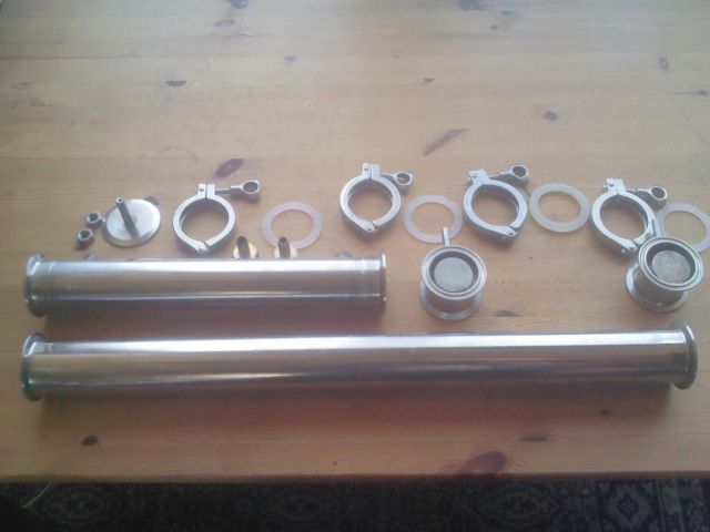

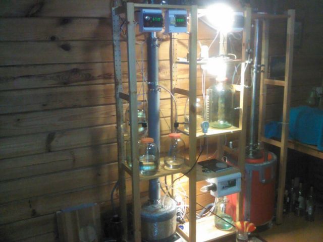

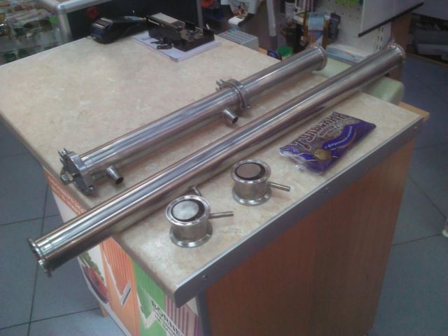

sia Опубликовано 30 марта, 2018 Автор Опубликовано 30 марта, 2018 (изменено) Получил с тулы комплект железок на короткую РК. с пряником. сегодня испытал в работе. вертикалый 30см КТ в качестве дефа. уо. ЦП 25см. уо. царга 85см. куб. спн ректифайская 3,5мм. колонна отработала штатно на максимуме бытовой индукционки. ИМХО - конструктив уо рабочий. для мощностей меньше двух киловат. и с отогнутой на 5 мм вверх крышкой. Изменено 30 марта, 2018 пользователем sia 1 Осторожно! Мысли автора могут не совпадать с его мнением или временно отсутствовать...
иванн Опубликовано 30 марта, 2018 Опубликовано 30 марта, 2018 колонна отработала штатно Игорь, что получил в итоге?
sia Опубликовано 31 марта, 2018 Автор Опубликовано 31 марта, 2018 то же что и всегда. НДРФ крепостью 95+. с легим послевкусием ржи. брага была с квасным суслом. по гх в альфу попадает, только крепость ниже чем положено. ГХ в теме петровича на шд висит. 1 Осторожно! Мысли автора могут не совпадать с его мнением или временно отсутствовать...

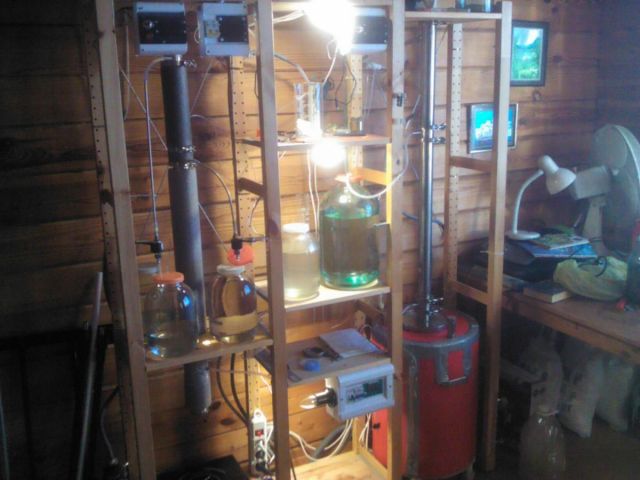

АЛЕК064 Опубликовано 26 июля, 2018 Опубликовано 26 июля, 2018 Получил с тулы комплект железок на короткую РК. с пряником. сегодня испытал в работе. вертикалый 30см КТ в качестве дефа. уо. ЦП 25см. уо. царга 85см. куб. спн ректифайская 3,5мм. колонна отработала штатно на максимуме бытовой индукционки. tmp-cam--1725895621.jpg ИМХО - конструктив уо рабочий. для мощностей меньше двух киловат. и с отогнутой на 5 мм вверх крышкой. Доброе утро. НА фото не вижу , где стоят термометр(или датчики температуры) на РК? Или их нет?
sia Опубликовано 26 июля, 2018 Автор Опубликовано 26 июля, 2018 Датчик температуры или термометр используется один. под него вварена гильза в 25 см от низа длинной царги. на фото ее видно. Осторожно! Мысли автора могут не совпадать с его мнением или временно отсутствовать...
dim65 Опубликовано 24 сентября, 2018 Опубликовано 24 сентября, 2018 Узел отбора был сделан по эскизу тульскими мастерами и получен. качество изготовления отличное. Шепни кто из тульских. Я знаю нескольких...
