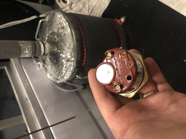

Both Опубликовано 3 января, 2018 Опубликовано 3 января, 2018 (изменено) Коллеги подскажите как сделать чтобы тэн работал без регулировки температуры? Но не снимая этого терморегулятора? Изменено 3 января, 2018 пользователем Both
LARGUS Опубликовано 3 января, 2018 Опубликовано 3 января, 2018 [b][member=Both][/b],выковыриваешь ножичком белую крутилку и выворачиваешь напрочь сам терморегулятор ,минута делов. 1

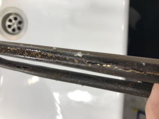

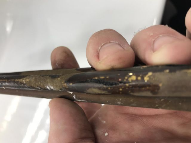

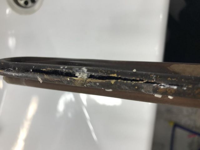

LARGUS Опубликовано 4 января, 2018 Опубликовано 4 января, 2018 Прикрепленные изображения Павел,а это за какое время работы так порвало ТЭНы ? У меня тоже такой стоИт,нужно же знать когда "рванёт"
Dedok56 Опубликовано 4 января, 2018 Опубликовано 4 января, 2018 за какое время работы так порвало ТЭНы ? Сие непредсказуемо! Сняв стресс по печени не плачут…
Both Опубликовано 4 января, 2018 Автор Опубликовано 4 января, 2018 У меня на 4 месяца хватило. Примерно 500 литров браги. Но у меня первый перегон с браги снабб и получается по времени дольше чем прямой. А потом рект. Сам виноват что до такого довёл надо переодически визуально проверять.
LARGUS Опубликовано 4 января, 2018 Опубликовано 4 января, 2018 Примерно 500 литров браги. Ну значит не всё так печально,с моими потребностями на год точно должно хватить.

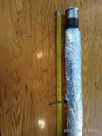

dobriyeeh Опубликовано 4 января, 2018 Опубликовано 4 января, 2018 Всех с прошедшим Новым годом. Вопрос по апгрейду оборудования. 1)Есть царга общая длина с клампами 1м 15см.Есть ли смысл сделать в ней УНО если до температурного датчика 35 см.,а от клампа до конца резьбы 7см.Или лучше не резать царгу,а просто купить готовый УНО.Планирую перегородочный УНО. 2)Также хотелось совета по поводу автоматики.Колонна медная 35 клюшка отрицательная.Есть в наличии РМ-2 на 16 ампер,грею через него 2 лентами ЭНГЛУ по 1.25квт каждая.Разгон и первая гонка СС на двух лентах,2 погон разгон на 2 лентах затем отключаю верхнюю,отбор голов на 110 в,отбор тела на 130в.Думаю прикрутить Rex-c100 и клапан с алиэкспресс этого будет достаточно.
Sergan Опубликовано 4 января, 2018 Опубликовано 4 января, 2018 Также хотелось совета по поводу автоматики. Советую https://forum.grainwine.info/index.php/topic/585-avtomatika-dlja-rektifikacii-distilljacii/
Лафаня Опубликовано 4 января, 2018 Опубликовано 4 января, 2018 (изменено) .Или лучше не резать царгу,а просто купить готовый УНО.Планирую перегородочный УНО. Который делают здесь https://forum.grainwine.info/index.php/topic/290-mednoe-oborudovanie-dlja-distilljacii-i-rektifi/, https://forum.grainwine.info/index.php/topic/1466-izgotovlenie-oborudovanija-dlja-distilljacii-i-r/, https://forum.grainwine.info/index.php/topic/344-oborudovanie-ot-baltis/ Про простую и надежную автоматику уже сказали. Изменено 4 января, 2018 пользователем Лафаня
