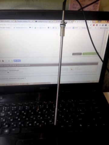

01vlad Опубликовано 17 января, 2018 Опубликовано 17 января, 2018 (изменено) Гильзы, датчики и термопасту на Али заказывал, хочу по пару меряю, хочу по жиже. Изменено 17 января, 2018 пользователем 01vlad
Pepel_zbei Опубликовано 17 января, 2018 Опубликовано 17 января, 2018 [b][member=S4ver][/b], тебе думаю сюда https://forum.grainwine.info/index.php/topic/585-avtomatika-dlia-rektifikatcii-distilliatcii/ Внимание к мелочам, стремление к идеалу.
Sergan Опубликовано 17 января, 2018 Опубликовано 17 января, 2018 (изменено) хочу по пару меряю, хочу по жиже. Фотку бы по качественнее , не понятно открытая трубка или датчик там в гильзе . а не попадался ли кому из вас подходящий термометр с выносным датчиком ds18b20 Вот такой у меня , отлично работает . https://ru.aliexpress.com/item/0-56-inch-RED-LED-Digital-Car-Thermometer-Temperature-Meter-DS18B20-Sensor/32648878126.html?spm=a2g0v.10010108.1000014.2.5b4e6002BLXb4x&traffic_analysisId=recommend_3035_null_null_null&scm=1007.13338.80878.000000000000000&pvid=7b047b57-c0ac-44df-a10a-fb30c1022ad0&tpp=1 Изменено 17 января, 2018 пользователем Sergan 1
01vlad Опубликовано 17 января, 2018 Опубликовано 17 января, 2018 Фотку бы по качественнее , не понятно открытая трубка или датчик там в гильзе . Вот такой у меня , отлично работает . https://ru.aliexpress.com/item/0-56-inch-RED-LED-Digital-Car-Thermometer-Temperature-Meter-DS18B20-Sensor/32648878126.html?spm=a2g0v.10010108.1000014.2.5b4e6002BLXb4x&traffic_analysisId=recommend_3035_null_null_null&scm=1007.13338.80878.000000000000000&pvid=7b047b57-c0ac-44df-a10a-fb30c1022ad0&tpp=1 Трубка https://ru.aliexpress.com/item/6-300mm-K-TYpe-Thermocouple-tube-SS-Material-One-End-Close/32804847265.html?spm=a2g0s.9042311.0.0.35iJas 1. термоcuple трубки 2. Диаметр: 6 мм 3. Длина: 300 мм 4. Материал: нержавеющая сталь 5. Один конец закрыт Датчик https://ru.aliexpress.com/item/5pcs-DALLAS-DS18B20-18B20-18S20-TO-92-IC-CHIP-Thermometer-Temperature-Sensor/32667907302.html?spm=a2g0s.9042311.0.0.0jqhgs 5 шт. DS18B20 18B20 18s20-92 IC чип термометр температуры датчика Термопаста https://ru.aliexpress.com/item/30g-Syringe-Thermal-Grease-Silver-CPU-Chip-Heatsink-Paste-Conductive-Compound-5JRK/32598162984.html?spm=a2g0s.9042311.0.0.3quIsY Высокой теплопроводность, высокая изоляция Высокая температура износостойкие энергонезависимой Нетоксичен, не имеет запаха, неагрессивных Тип: процессор радиатор пасты Время использования: 60 × (прибл.) Форма: шприц Вес: 30 г (прибл.) Цвет: серый Использует: процессора, видеокарты, и другие Горячие чипсы. Тепловой коэффициент теплопроводности:> 1.22 Вт/МК Тепловое сопротивление:> 0.201 Рабочая температура Диапазон:-30 ~ 150 градусов Цельсия 5
Sergan Опубликовано 17 января, 2018 Опубликовано 17 января, 2018 (изменено) хочу по пару меряю, хочу по жиже. по жиже понятно , а как по пару , трубка то закрытая ? И еще , как термопасту применял , просто на датчик ее нанес или .. ? Изменено 17 января, 2018 пользователем Sergan

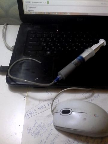

01vlad Опубликовано 17 января, 2018 Опубликовано 17 января, 2018 Трубка снизу закрытая, ниже в куб опустил по жиже меряю, выже приподнял - по пару. На шприц трубку силиконовую одел и алга 2
Sergan Опубликовано 17 января, 2018 Опубликовано 17 января, 2018 [b][member=01vlad][/b],трубку с датчиком уже подготовил , осталось в куб вмонтировать , вот сомнения по поводу пасты , наверное попробую без нее , просто голый датчик .
01vlad Опубликовано 17 января, 2018 Опубликовано 17 января, 2018 (изменено) [member=01vlad],трубку с датчиком уже подготовил , осталось в куб вмонтировать , вот сомнения по поводу пасты , наверное попробую без нее , просто голый датчик . Я стандартные датчики из кЕтая вынимал из гильз, некоторые были без пасты, но чот показывали. Изменено 17 января, 2018 пользователем 01vlad

Roman26 Опубликовано 3 июня, 2018 Опубликовано 3 июня, 2018 Я просто взял кусок трубки 1/4 кондиционерной один конец запаял, и засунул туда датчик напалнив сначала трубку термопастой через длинную трубочку. Датчик проталкивал кусочком сварочной проволоки от полуавтомата, отмеряной заранее длины, сверху засиликонил и одел термоусадку, кажет при кипении воды в кастрюле 99,6 1
