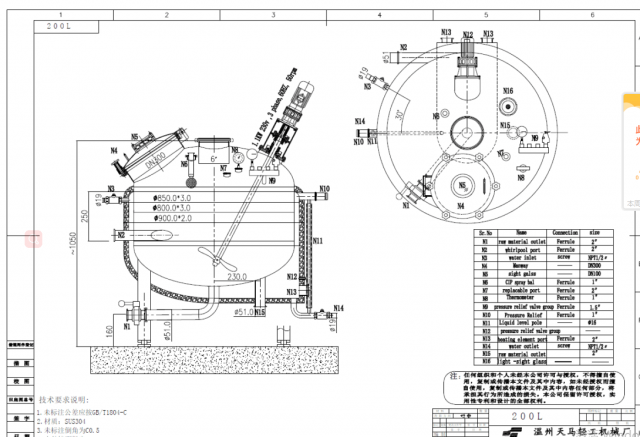

Ololoev Опубликовано 6 ноября, 2017 Автор Опубликовано 6 ноября, 2017 (изменено) Выкладываю чертеж ПВК китайского производства на 200L. Пумпочка номер 6, это как я понимаю система мойки куба. То есть подаем воду, шарик крутится и льет на стенки воду. Цену пока не знаю, так как расчет идет по 100 литровым. И сегодняшнее письмо от посредника в Китае. Алексей, добрый день.Завод делает чертеж, завтра должен быть готов. В комплектацию входит все что на картинках из первой ссылки на алиэкспресс.Миксер, термометр, датчик давления, нагревающий элемент, крантели и прочие фитинги для обеспечения адекватной работы дистиллятора.В файле с чертежом будет полная комплектация. Но только завтра, к сожалению сегодня нарисовать не успели.С уважением,Константин Изменено 6 ноября, 2017 пользователем Ololoev
Miguel Опубликовано 6 ноября, 2017 Опубликовано 6 ноября, 2017 Пумпочка номер 6 Обычная моющая головка))Пусть по цене на 200л сориентируют, с медной/ нерж колбой, есть один интресующийся товарищ. 1 1
Ololoev Опубликовано 6 ноября, 2017 Автор Опубликовано 6 ноября, 2017 Обычная моющая головка)) Пусть по цене на 200л сориентируют, с медной/ нерж колбой, есть один интресующийся товарищ. Я уже у К. посмотрел видео на ютубе как раз про этот куб. Цену уточню.

Gagarin Опубликовано 6 ноября, 2017 Опубликовано 6 ноября, 2017 Выглядит всё интересно, смущает в этих ПВК то что они приплюснутые такие, и в связи с этим широкие, толком ни в какие двери не пролезут, особенно если в ванной где-то планировать размещать. Съ незапамѧтныхъ времёнъ. Оставь политику всяк сюда входящий.

127L Опубликовано 6 ноября, 2017 Опубликовано 6 ноября, 2017 (изменено) форме бидона ты же не любитель бидонов смущает в этих ПВК то что они приплюснутые такие это похоже на заторники, обрати внимание на N2, кубу вирпул нафиг не нужен, и 6-ти дюймовый выход для такого объема разве что пар выбрасывать на улицу. а в целом все правильно сделано, интересно каков прайс на 200 литровый Изменено 6 ноября, 2017 пользователем 127L Раствор коварен!
Ololoev Опубликовано 6 ноября, 2017 Автор Опубликовано 6 ноября, 2017 (изменено) ты же не любитель бидонов я нет, не любитель. Это ответ для Gagarin. Себе я как раз хочу как на чертеже, с медной колбой. Заторники они отдельно производят из нержи. Изменено 6 ноября, 2017 пользователем Ololoev
127L Опубликовано 6 ноября, 2017 Опубликовано 6 ноября, 2017 (изменено) [member=Ololoev], может расскажешь тогда, зачем тебе вирпул к кубу для перегонки понадобился? Я не прикалываюсь, мне действительно интересно. Изменено 6 ноября, 2017 пользователем Ololoev Раствор коварен!
PilotHonda Опубликовано 6 ноября, 2017 Опубликовано 6 ноября, 2017 (изменено) смущает в этих ПВК то что они приплюснутые такие, и в связи с этим широкие, они пытаются внутреннюю колбу геометрически приблизить к сфере, очень грамотное инженерное решение. Длина сварочных швов при этом будет минимально приведена к внутреннему объёму. При больщом коэффициенте теплового расширения меди и при её малом механическом сопротивлении разрыву при применении сварки это хорошо. Изменено 6 ноября, 2017 пользователем PilotHonda
Ololoev Опубликовано 6 ноября, 2017 Автор Опубликовано 6 ноября, 2017 (изменено) [member=Ololoev], может расскажешь тогда, зачем тебе вирпул к кубу для перегонки понадобился? Я не прикалываюсь, мне действительно интересно. Для бурбона когда нибудь делал брагу? Разваривание кукурузы. 2 часа с дрелью в руке не отходя от чана. В туалет не отойти - мгновенное пригорание. Пароводяной куб позволит разваривать кукурузу с перемешиванием. Там же можно делать засыпь чисто солодовую для вискаря, выдерживая все температурные паузы и быстро охлаждая сусло через рубашку со включенным миксером. За фруктовые ничего не могу сказать - не увлекаюсь. Кстати миксер это опция, если он не нужен, то можно не ставить. Это позволит уменьшить стоимость. Карелин в своих видео говорит, что и сбраживать можно прям в подобном кубе, не знаю-не пробовал. Но вроде на ютубе есть видео на эту тему.апдейт. Вот видос от Доля Ангелов https://www.youtube.com/watch?v=E122YwfoeQkТам видно зачем Изменено 6 ноября, 2017 пользователем Ololoev
127L Опубликовано 6 ноября, 2017 Опубликовано 6 ноября, 2017 Для бурбона когда нибудь делал брагу? Разваривание кукурузы. 2 часа с дрелью в руке не отходя от чана. Делал конечно. Только без дрели, у меня НПГ. Я тебя не про миксер спрашивал. Я к тому что на твоем чертеже заторник, наверно его можно использовать как куб, но тогда уж наверно можно было бы там фальшдно сделать, был бы и фильтровальник одновременно. Вроде как многие производители российские так и поступают. У меня нет ПВК, но если бы я задумался о его приобретении то наверно смотрел бы в сторону универсального котла. Раствор коварен!
PilotHonda Опубликовано 6 ноября, 2017 Опубликовано 6 ноября, 2017 сбраживать можно прям в подобном кубе, не знаю-не пробовал я особенно солодовые заторы прямо в пвк и брожу, невынимая так сказать. Все хорошо и риску сквасить неизмеримо меньше. Правда у меня пвк нержовные. И чисто моё убеждение - медная колба в нем это излишество. Ну бродить в меди я б точно не стал )) 2
