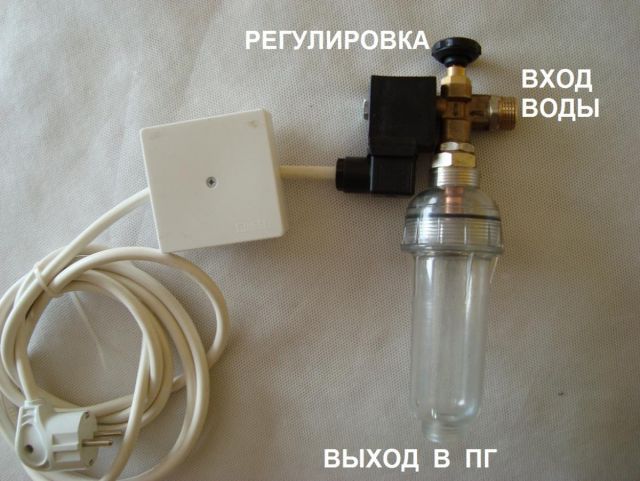

Витя, а что за штуковина под №3 на картинке?

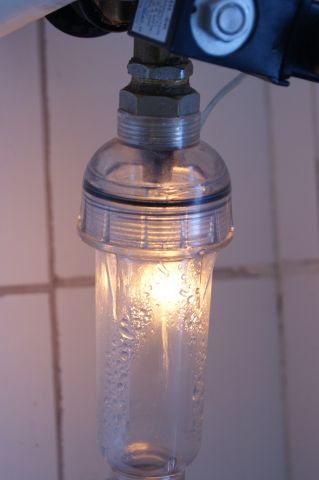

Имеет внутреннее кодовое имя БУБ :) Блок управления и безопасности. За столь солидным названием скрывается клапан "нормально закрытый" и колба 5" - выполняет роль диоптра. Клапан имеет встроенный кран тонкой регулировки - что очень удобно и ценно.
Присоединяется на тот же автомат, что и однофазник или трёхфазник. В случае отключения электроснабжения закрывает подачу воды. Понятно, что в трёхфазной схеме может исчезнуть не та фаза, на которой он висит. Но вероятность  того, что исчезнет только одна фаза достаточно мала, да и без дальнейшего наращивая автоматики это то малое, что можно просто и бюджетно сделать.
З.Ы. Когда тебе высылали пароген, БУБ ещё только проходил обкатку и доработку. Например - белая коробочка содержит в себе лампу 15 ватт, запаянную последовательно обмотке клапана. Иначе  обмотка перегревается и через 10-15 циклов перегонки (по 12 часов) клапан выходит из строя.
