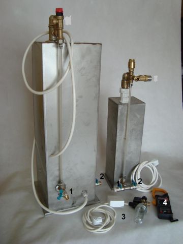

Karpuha Опубликовано 15 марта, 2014 Опубликовано 15 марта, 2014 Полдюймовой гофры на куб 26л и в перспективе 90-100 л хватит?
victorchik Опубликовано 15 марта, 2014 Опубликовано 15 марта, 2014 Полдюймовая у меня с успехом работает на кубах 125 литров. Хватает с запасом. ну на работе это не дома Верно, одно дело когда мы читаем про то, как это в какой-то далёкой, сложной и опасной/безопасной промышленности работает. Там все в касках ходят и пред каждой сменой в журнале ТБ расписываются. И совсем другое дело, когда оно "приручено" и великолепно, спокойно и безопасно работает дома, как на уютной кухоньке, так и на винокуренке. Ниже на фото крохотули, жаль ничего для масштаба нет в кадре (колба от фильтра 5", надёжнее ориентироваться по вилке и токовым клещам). Слева трёхфазник 45 кВт, справа однофазничек 10 кВт (он же может быть двухфазником 20 кВт). На днях перефотаю однофазник во всей красе, наконец-то мне Почта России и почта Кипра довезли! Оборудование для пивоварения и винокурения. Обучение.
