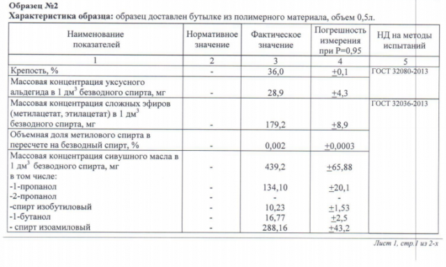

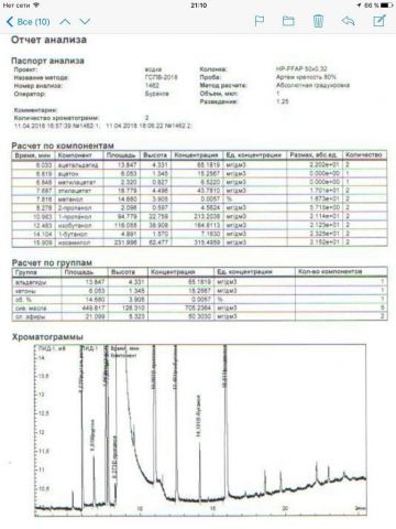

S66 Опубликовано 30 октября, 2021 Опубликовано 30 октября, 2021 Все привет! Опять нужна ваша помощь. Я пока не совсем понимаю результаты анализов полученных дистиллятов. По этой причине спрошу у вас, как специалистов по этой теме. Продолжаю лопатить темы по линасу. Нашел в сети два результата полученных на РБК6. Прошу вас прокоментировать их в сравнении с такими же результатами по тарельчатым колоннам и аламбикам. Очень интересно ваше мнение. Много в них сивухи?
moroz-85 Опубликовано 30 октября, 2021 Опубликовано 30 октября, 2021 @Леонид С. сравнить палку и аламбик😁 по сивухе? Дистилляты надо через рот принимать, чтоб говорить об них. Если тебе сивуха не нравится в составе - ректифицируй до спирта. Но сравнивать ГХ непонятно чего - это к Доктеру.
S66 Опубликовано 30 октября, 2021 Опубликовано 30 октября, 2021 9 часов назад, moroz-85 сказал: Дистилляты надо через рот принимать, чтоб говорить об них. Ну с этим вопросом проще, Михаил Самарин, с которым я знаком лично, опубликовал отзыв по этим дистиллятам. Цитата В номинации «100% солодовый ячмень», с большим отрывом у меня победил образец 01/09 – 88 баллов. Превосходная работа! Этот ньюмейк может конкурировать с заводскими дистиллятами. Цитата В номинации «рожь», призовые места у меня получили образцы: 02/10, 02/09 и 02/12. Второе место у меня занял заводской эстонский ржаной дистиллят от Moe Distillery. Коммерческий релиз я определил сразу, но сознательно отдал первое место домашнему дистилляту под номером 02/10. Между этими образчиками разыгралось нешуточное противостояние в третьем туре, но домашний дистиллят всё же вырвал победу. Согласитесь 88 баллов для ньюмэйка это результат интересный, ни каждый заводской виски набирает такое. Ну и призовые места на серьёзных фестивалях о чем то говорят. Так что в этом случае я больше склонен верит фактам. А сейчас меня интересует именно эти результаты. Как я понимаю, вы так же как и я, не совсем понимаете в результатах анализа дистиллята. Подождём, может кто-то разбирается и даст квалифицированный ответ. Или может вы посоветуете к кому обратиться для разъяснения? Что же там по сивушным маслам. Много или мало? Меня интересует именно квалифицированный ответ, без личностной неприязни.
moroz-85 Опубликовано 31 октября, 2021 Опубликовано 31 октября, 2021 5 часов назад, Леонид С. сказал: не совсем понимаете в результатах анализа дистиллята Да понимаю я в результатах. Ты не понимаешь: 1) понятия не имеешь что за человек с66, 2) ответ на вопрос о составе в сравнении аламбика и тарелок, может дать только тот, кто решил, что блондинки лучше брюнеток или наоборот, 3) сивушная группа определена ГОСТом на дистиллят. Много там или мало? Открой, да посмотри. Там любой СС попадёт. Дегустации обсуждаются тут ГХ тут Шнек - я указал ранее где. Он НЕ Линас. Поэтому прекращай зафлуживать тему.

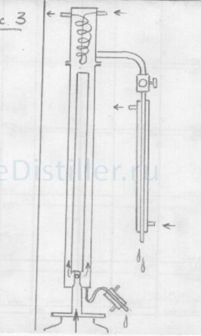

moroz-85 Опубликовано 31 октября, 2021 Опубликовано 31 октября, 2021 30 минут назад, Леонид С. сказал: запатентованная Ты этот патент хоть почитал? Ты хоть картинки посмотрел? Ты хоть в суть вник? Или только по диагонали? На тебе навскидку колонку Литокса, царствие ему небесное, более десятилетней давности. На соседнем форуме один царёк тоже промышлял и промышляет чужими мыслями, и «порядочный» ДокторГубер тоже запатентовался на чужой идее. Толку от того, что ты тут что-то пытаешься доказать. Иди на Чарку, где есть много поклонников - тут просто до бана доедешь очень быстро со шнеком. Тема изъезженная много лет назад. И не надо сравнивать продавана с идейными. Он (продаван) во имя целей любой дистиллят сварганит. Или тебе рассказать, что я знаю нескольких победителей конкурсов, которые спирт из канистр юзают, а некоторые покупные миксуют со своими и тоже в топе были?) конкурсы красоты, патенты - это никому не интересны. Тут взрослые дядьки делают бухлишко, чтоб пить себе на радость, а не измеряют у кого патент длиннее. Ещё раз предупреждаю - тема шнека - не тема Линас. До кучи на тебе фото из патента дефлегматора. Продвинутый. Если грамотный, то найдёшь «отличия» от верхушки шнека 1

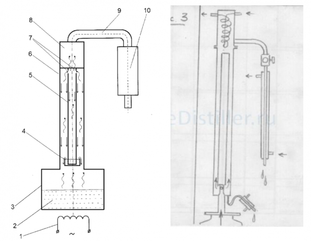

S66 Опубликовано 31 октября, 2021 Опубликовано 31 октября, 2021 42 минуты назад, moroz-85 сказал: Ты этот патент хоть почитал? В отличии от вас я всё изучаю очень внимательно, прежде чем начать разговор или что-то переспросить. То, что вы абсолютно не умеете читать чертежи, я не сомневаюсь. Вы реально считаете что на этих рисунках изображены аппараты с одинаковой конструкцией? Ну и давайте по теме. Мне тут сказали что на аппаратах этого типа нельзя получить дистиллят с небольшим количеством сивушных масел. Я нашел результаты лабораторных исследований дистиллята, полученного на аппарате С66. Спросил у народа оценить качество дистиллята по отношению к насадочной колонне или аламбику. Вы же, вместо того, что бы просто ответить на вопрос, начали мне рассказывать какой плохой человек С66. Я ещё раз вам объясняю - я пришел сюда не для того что бы обсуждать личность того или иного человека, я пришел с конкретными вопросами, на которые мне хотелось получить ответ. Но вы всё время переводите разговор на С66. Я специально даже забил у вас в поиске этот ник. Оказывается тут на форуме все повторяют его конструкции. Один собрал дистиллятор по его чертежам, второй дефлегматор, третий НБК да и эта тема появилась после того как была собрана РБК4. Куда не глянь, везде его вспоминают. Ну да ладно, я всё таки предлагаю продолжить диалог в конструктивном русле, а не превращать это в цирк с обсуждением личности. Так что вопрос так и остался открытым - дистилляты полученные на аппарате с термостабилизацией поверхности хорошего какчества и не уступают дистиллятам полученным на тарельчатой колонне? 1

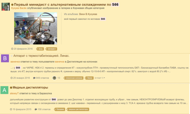

dim65 Опубликовано 31 октября, 2021 Опубликовано 31 октября, 2021 10 минут назад, Леонид С. сказал: Оказывается тут на форуме все повторяют его конструкции. Да ладно? Ну ка докажи, что ты не пустомеля - давай ссылки. Или ты пришёл троллить форум и оскорблять его участников??
S66 Опубликовано 31 октября, 2021 Опубликовано 31 октября, 2021 17 минут назад, dim65 сказал: у ка докажи, что ты не пустомеля - давай ссылки. А что доказывать то? Вбиваем в поиск S66. Выдаёт результат.

moroz-85 Опубликовано 31 октября, 2021 Опубликовано 31 октября, 2021 48 минут назад, Леонид С. сказал: Вы реально считаете что на этих рисунках изображены аппараты с одинаковой конструкцией? Тут все на Ты. Конструкция аппаратов рождает патенты. Чуть измени - патент. Смысл улови. Задайся целью маркетинговой. Немного измени, при этом концептуально ничего. Вот тебе и Линас, вот тебе и дефлегматор. Понимаешь? Патент давно потерял свою стоимость. Это бумажка на стене туалета, на случай, если бумага закончилась. Изобретение должно быть новым. Как только в патенте появилась фраза: «имеются изобретения...», значит все. Это уже не новое. Просто надо поискать, кто первый такой принцип описал, а остальные как рыбки-прилипалы подрисовали пару элементов

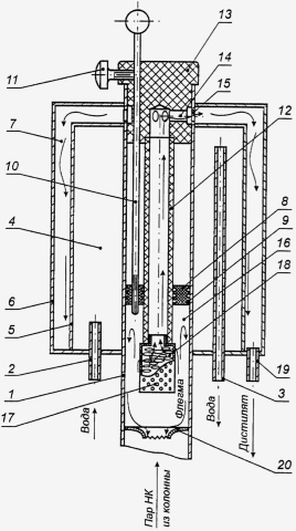

S66 Опубликовано 31 октября, 2021 Опубликовано 31 октября, 2021 1 час назад, moroz-85 сказал: Немного измени, при этом концептуально ничего. Вот тебе и Линас, вот тебе и дефлегматор. Понимаешь? В который раз убеждаюсь что вы пытаетесь рассуждать о неведомых вам вещах... Может для начала почитать сам патент? А потом делать выводы? Патент называется Цитата СПОСОБ РАЗДЕЛЕНИЯ МНОГОКОМПОНЕНТНЫХ СМЕСЕЙ БЛИЗКОКИПЯЩИХ И ГОМОГЕННО-РАСТВОРИМЫХ ЖИДКОСТЕЙ И РЕКТИФИКАЦИОННАЯ БРАЖНАЯ КОЛОННА ДЛЯ ЕГО ОСУЩЕСТВЛЕНИЯ https://patenton.ru/patent/RU2756497C2 Понимаете, запатентован СПОСОБ, , а не конструкция аппарата. В данном случае запатентован именно технология, а конструкции для его реализации могут быть различные. Измени один из узлов, не меняя принципа и ни кто такую конструкцию не запатентует. Различие линаса от технологии Михаила Скипилева состоит в том, что в качестве эталонной жидкости использована флегма из дефлегматора. Смотрите как всё оригинально и самое главное просто устроено. Что такое линас? Это технология для нефти, там отгоняются несколько десятков различных фракций, такие как мазут, ДТ различной степени очистки, бензина различный марок ну и так далее. Что мы имеем в нашем случае. По сути три фракции, которые необходимо разделить друг от друга - головы, тело и хвосты. С головами всё понятно, а вот для тела рабочей жидкостью, которая стабилизирует температуру стенок теплообменника, выбрана флегма. В данном случае, как и в линасе, пути пара из куба и флегмы, которая охлаждает стенки трубы разделены. Но в линасе используется дополнительный дефлегматор РБК4, РБК5, а тут всё делается в одном. Как мы видим всё реализовано на основе одной трубы, ни каких многотрубников нет и в помине. Для трёх киловатт нагрева использовано три трубы. Так что как мы видим всё работает, судя по количеству заказов на сайте. Но вернёмся к нашим баранам. По вашей ссылке я нашел как вы это называете ГХ дистиллята, полученного по методу Габриэля. Давайте сравним этот результат с результатом от пользователя РБК6, который сделал этот ГХ самостоятельно. Что вы скажете в этом случае? Я посмотрел на цифры, примесей с одного перегона меньше, чем после пяти по Габриэлю. Или я что-то не так понимаю?
