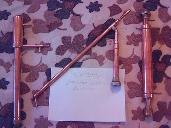

Изготовим медное оборудование для дистилляции.
Все оборудование изготовлено из меди 99,9%;
Припой – бессвинцовый (Sn 97%, Cu 3%);
Уникальные свойства меди обеспечивают отличное качество дистиллята, т. к. медь связывает соединения серы, которые придают неприятный привкус напитку.
Кроме того я глубоко убежден, что любое устройство должно не только выполнять свою функцию, но и быть красивым, чтобы на него было приятно смотреть и приятно держать в руках. Поэтому все изделия тщательно шлифуются и полируются.

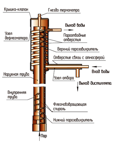

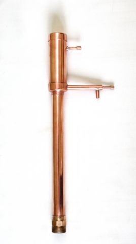

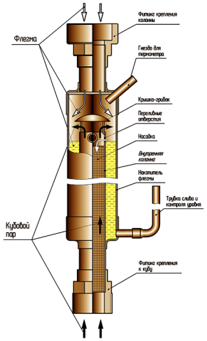

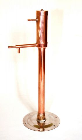

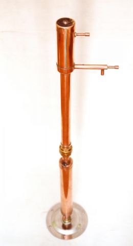

Медная бражная колонна «РБК2»:
post-7734-0-39561500-1507050401_thumb.jpg post-7734-0-51441400-1507050535_thumb.png
   Благодаря своему устройству колонна обеспечивает весьма высокую производительность и разделительную способность при очень небольших габаритах.
   Одной из особенностей данной колонны является автоматическое регулирование флегмового числа. Вам не нужно сидеть перед колонной, регулируя отбор. Колонна все делает автоматически.
   Колонна не требует абсолютно никакой автоматики, и для работы Вам достаточно обычной газовой или электрической плиты с возможностью плавной регулировки нагрева.
   Конструкция дефлегматора обеспечивает экономный расход воды.
   Колонна длиною всего 400 мм позволяет получать дистиллят великолепной степени очистки.
   Как утверждают многие из тех, кто эксплуатирует РБК2, на сегодняшний день это, пожалуй, лучший аппарат для домашней дистилляции, оптимальный как для сахарных, так и, особенно, для зерновых и фруктовых браг.
   Параметры колонны «РБК2»:
         Расчетная рабочая мощность – 1,2 … 1,5 кВт;
         Полная высота колонны – 450 мм;
         Длина холодильника – 110 мм;
         Диаметр царги – 28 мм;
         Диаметр холодильника – 42 мм;
         Диаметр штуцеров на отвод/подвод охлаждения, на выход дистиллята – 8 мм;
         Диаметр штуцера под термометр – 6 мм (внутр. 4 мм)
         Диаметр резьбового соединения – 1 дюйм, по желанию можем изготовить соединение другого типа и размера.
   Опционально колонна может быть укомплектована шлангами для воды и отбора продукта.
   К колонне прилагается подробная инструкция по работе.
Цена 9900 руб.

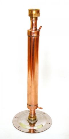

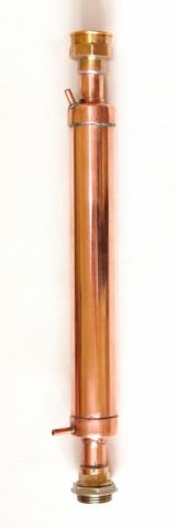

Польский буфер БПМ-2
   Предназначен для работы совместно с колонной РБК2. Он устанавливается между перегонным кубом и основной колонной.
   Польский буфер включает в себя:
·        Накопитель флегмы, которая по ходу работы обогащается и удерживает в себе довольно много промежуточных и хвостовых фракций.
·        Насадочную колонну, укрепляющую пар, поступающий в систему из куба.
   Преимущества использования буфера:
·        сокращается время отбора товарного продукта (увеличивается скорость отбора на финишном этапе работы).
·        продукт получается менее загрязненным промежуточными дурнопахнущими фракциями типа изоамилола, лучше отсекаются хвосты.
·        применение буфера позволяет получать больше товарного спирта.
   Применение буфера позволяет получить качественный продукт с одного перегона. Иными словами, в буфере происходит предварительный перегон (именно перегон, а не укрепление), второй перегон происходит в колонне.
   По сравнению с польским буфером классической конструкции имеет накопитель меньшего объема . Это сделано сознательно для уменьшения габаритов и стоимости изделия. И если объем резервуара классического буфера выбирается таким образом, что в нем в итоге остаются все хвосты (для куба определенного объема), то в данной конструкции часть хвостов просто сливается обратно в куб.
Параметры буфера:
         Общая высота буфера – 415 мм;
         Диаметр насадочной колонны – 22 мм,
         Высота насадочной колонны – 305 мм,
         Диаметр накопителя – 42 мм,
         Длина накопителя – 290 мм,
         Диаметр сливной трубки – 6 мм,
         Диаметр трубки для термометра – 6 мм.
         Диаметр резьбовых соединений – 1 дюйм, по желанию можем изготовить соединение другого типа и размера.
Цена 6800 руб.

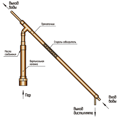

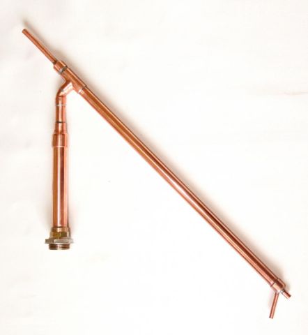

Прямоточный дистиллятор ЭПД1
   Прямоточный дистиллятор (прямоточник) имеет обращенную конструкцию (вода течет по внутренней трубке, а пар подается во внешнюю рубашку),поэтому способен утилизировать мощность несколько большую, чем прямоточник классической конструкции тех же габаритов.
   Расчетным и экспериментальным путем был определен оптимальный зазор от охлаждающей трубки до корпуса, это обусловлено физическими свойствами пара, точнее его теплопроводностью. Так же внутри прямоточника присутствует завихритель пара, который делает работу прямоточника более эффективной.
   Предназначен преимущественно для перегонки ароматных спиртов и настоев, так как полностью сохраняет все ароматы исходного продукта.
Параметры дистиллятора:
         Диаметр вертикальной колонки – 22 мм;
         Общая высота вертикальной колонки – 200 мм;
         Диаметр водяной трубки – 8 мм;
         Длина водяной трубки – 550 мм;
         Диаметр паровой рубашки – 15 мм;
         Длина паровой рубашки – 450 мм;
Опционально может быть укомплектован шлангами для воды и отбора продукта.
Цена 5100 руб.

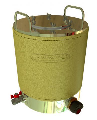

Перегонные кубы.
Кубы емкостью 14л (Ø250 мм, высота 300 мм), 24л (Ø300мм, высота 350 мм), 43л (Ø350мм, высота 450мм).
Изготовлены из нержавеющей стали aisi 304 (аналог 12Х18Н10Т), имеют ручки для переноски. Кубы емкостью 24л и 43л имеют трубку для установки термометра, кран для слива барды и втулку с заглушкой для установки аристоновского ТЭНа, а также комплектуются съемным утеплителем, который не только позволяет экономить электроэнергию и стабилизировать работу всей системы, но и придает кубу очень красивый, солидный вид.
Цена зависит от объема

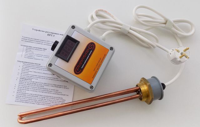

Нагреватель (Устройство регулировки мощности ПРТ3)
Предназначен для установки в перегонный куб.
Питание от сети 220В, 50Гц.
Максимальная мощность 3кВт.
Состоит из трубчатого нагревателя «Аристон» и плавного регулятора напряжения.
ТЭН устанавливается в куб в специально предназначенное резьбовое отверстие, регулятор при желании можно повесить на стену или расположить в удобном месте недалеко от куба. Контроль подаваемого в куб напряжения осуществляется по встроенному дисплею. Данное устройство снабжено системой принудительного охлаждения, следовательно, за стабильность работы переживать не придется.
Цена 4600 руб.

1. ГДЕ ТСА ??? Ни на РБК, ни на прямотоке ее нет...
2. при зазоре 1 мм , да еще с завихрителем, хотелось бы услышать, ЧТО случится при попадании твердых частиц в зону конденсации ?
3. ПОЛЬСКИЙ буфер - разработан и произведен ИСКЛЮЧИТЕЛЬНО для второй ректификации .... ну. назови его Мишин буфер... или буфер-66... :good:

1. В колонне БРК2 нет ТРУБКИ связи с атмосферой, но там есть отверстие связи с атмосферой (в носике колонны), оно кстати показано на схеме и подписано. В прямоточнике данное отверстие ненужно.
2. Давайте посчитаем вместе. Внешних диаметр паровой рубашки – 15 мм, толщина стенки – 1мм, следовательно внутренний диаметр = 13 мм. Вычитаем из внутреннего диаметра 8мм (водяная трубка), получаем разность диаметров – 5 мм, делим на пополам, итого 2,5 мм. Т.Е зазор паропроводящего канала = 2,5 мм. Такой зазор был выбран неспроста, т.к. у пара, сравнительно невысокая теплопроводность. Поверьте, прежде чем предложить данный продукт потребителю, было собрано множество моделей и уже опытным путем, та что представлена выше, показала наилучшие результаты.
   Что касается попадания твердых частиц в зону конденсации, этот вопрос тоже был предусмотрен и в РБК и в прямоточнике.
   Прямоточник соединяется с колонкой через фторопластовый уплотнитель, в случае закупорки, давление пара просто сбросит его. А в РБК2 роль клапана играет верхняя крышка (на схеме подписана как крышка-клапан), которая так же садится на фторопластовый уплотнитель. Также завихритель в нижней части колонны не допустит попадание твердых частиц в дефлегматор.
3. Польских буфер изначально был ПРЕДЛОЖЕН поляками именно для второй ректификации, но показал очень хороший результат при работе с колонной РБК2. Т.к. колонна РБК2 и так выдает очень качественны продукт, использование польского буфера позволяет обойтись одним перегоном.
Миша, не имеет ни малейшего отношения к польскому буферу, помимо того что он тоже его производит, это не его разработка.

1. отверстие на выходе РБК при рекомендации ...
для работы Вам достаточно обычной газовой плиты
  - это мина замедленного действия.
достаточно пары плевков с отверстия...
в оригинале. помнится, трубочка присутсвовала...
2. ОК, пусть не 1 мм, а 2.5  принципиально НИЧЕГО не меняется! при завихрителе - зазор ПЕРЕКРЫТ!
хотелось бы поподробнее... дырка ? которую прорывает спиртовым пАром ?
Отсутствие ТСА неизбежно вызовет поршневой эффект с пляской давления... вспоминается "Сосущий" куб Гарика... ладно, там коллега по первости САМ себе гимор нажил...
3. Еще раз. НЕ нужно называть свой буфер ПОЛЬСКИМ ! у поляков - это точно рассчитанная конструкция под второй рект. Весьма эффективная в узком диапазоне параметров
Не нравится 66, назови по-другому...

Алексей, спасибо за Ваши замечания, непременно данные недочеты будут исправлены. Я всегда готов к диалогу. Мне всегда приятно слышать мнение
Что касается фторопластового уплотнителя, я позже сниму видео, покажу как это реализовано.

[member=Suvorov], ТСА достаточно 20 мм, чтобы шланг натянуть и увести от зоны открытого огня...
пысы. и еще...
позволяет получать продукт великолепной степени очистки, недоступной на других аппаратах, в том числе больших габаритов.
 Исключительной особенностью данной колонны является автоматическое регулирование флегмового числа.
а обеспечивает более высокую производительность и разделительную способность по сравнению с обычными дистилляторами и колоннами.
как-то поскромнее надобно....
Хорошо, спасибо за совет. Я раньше всегда делал в комплекте с кубом и внутренним нагревом, поэтому данный вопрос так остро не стоял.

[member=Suvorov],  а на буфере "трубка слива и контроля уровня" - сифон? По рисунку очень похоже. Т.е. периодически сливает весь объем?
Поделиться сообщением
Ссылка на сообщение
Поделиться на других сайтах
   Преимущества использования буфера: ·
- сокращается время отбора товарного продукта (увеличивается скорость отбора на финишном этапе работы).
НЕТ
НЕ факт
Ссылка на сообщение
Добрый день!
Нет, это не сифон. На штуцер надевается силиконовая трубка, основное предназначение которой, это слив хвостов накопленных в процессе работы буфера. Во время работы трубка фиксируется в верхней части буфера и по принципу сообщающихся сосудов показывает степень заполнения резервуара. В процессе работы буфер опустошать нельзя, иначе можно потерять значительную часть «товарного» спирта. Избыток скопившийся жидкости в резервуаре возвращается в куб через насадочную колонну. Контроль осуществляется по температуре. После завершения процесса, хвосты сливаются из буфера через вышеупомянутую трубку.
НЕ факт
Данное утверждение. высказано исходя из личных наблюдений за процессом работы.

гоню с семечками и шелухой
Зазор 2,5 мм это в прямоточнике, но во-первых сам прямоточник стоит достаточно высоко (примерно 200 мм над кубом), во-вторых он предназначен и разрабатывался
для перегонки ароматных спиртов и настоев, а брагу однозначно на колонне.
А в колонне зазоры большие и нет насадки, т. е. там нечему засоряться. Кроме того в нижней части стоит спиральный парозавихритель, через который ничего
не пролетит, упадет обратно. Если же вдруг возникнет желание почистить колонну, то она разбирается, хотя я свою последний раз разбирал уже не помню когда,
что больше двух лет назад, это точно, притом, что эксплуатируется она регулярно (все друзья категорически не хотят казенку пить).

Привожу еще раз картинку с первой страницы, чтобы не листать постоянно ветку.
Основной деталью колонны является система из двух труб, на рисунке они обозначены как «Наружная труба» и «Внутренняя труба». Между ними расположена «Флегмовозвращающая спираль» из названия понятно, что по ней непрерывно стекает флегма. Во внутренней трубе выполнены отверстия, через которые пар попадает в межтрубное пространство, в верхней части трубы отверстий больше, это зона активной конденсации и работа колонны настраивается изменением количества этих отверстий. Вверху и внизу внутренней трубы установлены парозавихрители, их назначение – создать турбулентный режим, т.е. закрутить пар и прижать его к стенкам. Узел дефлегматора благодаря своей конструкции имеет достаточно небольшие габариты.
Крышка не припаяна, а посажена на ФУМ-ленту, благодаря этому она, во-первых играет роль подрывного клапана (при повышении давления ее просто сорвет), во-вторых позволяет очень удобно помыть колонну после работы и в третьих позволяет при необходимости  разобрать колонну (вытащить внутреннюю трубу с парозавихрителями).
А теперь как работает колонна.
В аппарате заложен принцип фракционной конденсации. Фракционная конденсация – процесс обратный фракционной дистилляции. Т.е. разделение по фракциям происходит за счет того, что фракции с температурой кипения выше температуры кипения спирта, конденсируются быстрее на поверхности внутренней трубы. Необходимо заметить, что между двух труб течет достаточно крепкий спирт (флегма), поступающий из дефлегматора, который никогда не нагреется выше точки его кипения, следовательно, и температура внутренней трубы будет точно такой же.
Основное назначение флегмы – охлаждение поверхности внутренней трубы.
Естественно, разброс температуры по длине трубы будет колебаться от температуры пара, поступающего из куба, внизу, до 78.3* вверху колонны. Соответственно, и состав флегмы, текущей по спиралевидной трубе, будет изменяться. Это связано с тем, что по мере стекания, флегма испаряет часть спирта, и температура её кипения становится выше. А сейчас более подробно рассмотрим тему фракционной конденсации.
Пар, поступающий из куба, имеет весьма разнообразный состав. Он состоит из спиртов сивушной группы, сложных эфиров и т.д. Каждая составляющая этого пара имеет свою точку кипения и конденсации. Теперь, давайте посмотрим, как будут вести себя молекулы разных фракций, проходя через внутреннюю трубу.
. Ближайший «сосед» этилового спирта (по температуре конденсации) является изопропиловый спирт, с температурой конденсации ниже 82.1* С. Именно по нему нам и стоит
равняться.
Понятным, что если поддерживать температуру охлаждающей поверхности от 78.3* С до 82.0* С, то на ней будут конденсироваться все хвостовые фракции, а головные и этиловый спирт будут спокойно проходить в дефлегматор и соответственно не будут удерживаться в колонне. Мы аккуратно «убираем» (конденсируем) из пара только молекулы хвостовых фракций.
Естественно, при такой температуре конденсации и температура пара тоже будет 82.0-78.3* С. Содержание спирта в таком паре будет колебаться от 79.5% до 92%.
Совершенно естественно – чем меньше скорость пара в трубе, тем качественнее будет разделение по фракциям.
Теперь пора вернутся к теме укрепления. Как вы уже, наверное, поняли, испаряющийся из флегмы пар, текущей по спиралевидной трубе, по своей сути не даёт ни какого укрепления. Ведь если нам удалось сконденсировать большое количество хвостовых фракций (напомню, основной хвостовой фракцией является вода), то в паре остаётся содержание спирта равное его содержанию в паре из флегмы. Эти пары смешиваются и поступают в дефлегматор. В аппарате всегда должно поддерживаться одинаковое количество возвращаемой флегмы. Иными словами, пар, испарившийся из флегмы, должен сконденсироваться и уйти обратно в колонну, а в отбор попадает только то количество спирта, которое поступило из куба. Чем меньше объём возвращаемой флегмы, тем выше температура вверху колонны (соответственно и содержание спирта в   продукте падает). Чем выше температура кипения жидкости (пара), тем больше флегмы будет конденсироваться в зоне повышенной конденсации, этот конденсат возвращается обратно в колонну. Ещё раз обращаем ваше внимание на тот факт, что интенсивность конденсации зависит от разности температур охлаждающей поверхности и пара.

Я вижу в этом "празднике мысли" обыкновенную пленочную колонну с изобретательским дистиллятором.... Сам по себе геморрой, так еще и медь., а нет, прошу прощения, возможность разобрать и помыть увидел...
Давление в кубе создает при перегонке?
