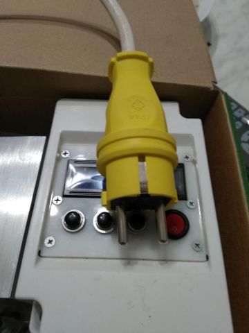

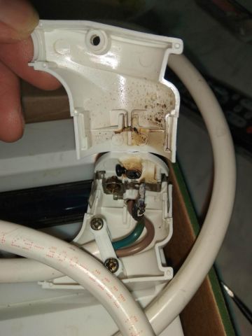

VVS2177 Опубликовано 19 апреля, 2019 Опубликовано 19 апреля, 2019 (изменено) Результаты длительной работы на 4 кВтах Поменял на такую Такая выдержит и 4,5 Заявленные конструктором 3,5 кВта и штатная вилка держит без проблем Изменено 19 апреля, 2019 пользователем VVS2177
leon013 Опубликовано 19 апреля, 2019 Автор Опубликовано 19 апреля, 2019 В таких случаях лучше и розетку , к которой подключается автоматика прменять, она тоже же грелась. Автоматика для дистилляции и ректификации на PIC
texnar Опубликовано 19 апреля, 2019 Опубликовано 19 апреля, 2019 Такая выдержит и 4,5 На вилке тогда должно быть написано 20а-и что бы производитель занижал параметры я не припоминаю. Выше 16а встречал только в промышленном исполнении ...
texnar Опубликовано 19 апреля, 2019 Опубликовано 19 апреля, 2019 [b][member=VVS2177][/b], Вилка скорее всего оплавилась потому что контакт просел. Резьба подвержена пластической деформации .Никто ведь не делает положенные планово-профилактические работы ежеквартальные, ежемесячные и ежегодные, и прочее .. :-)
VVS2177 Опубликовано 19 апреля, 2019 Опубликовано 19 апреля, 2019 На вилке тогда должно быть написано 20а написано 16, но 4,5кВта держит нормально. Проверено.А насчет ППР это точно. ТО по ТС наше всё
