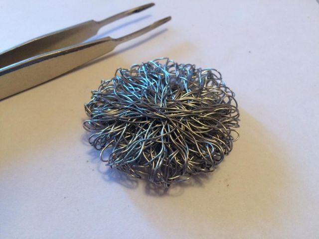

serafh Опубликовано 18 сентября, 2017 Автор Опубликовано 18 сентября, 2017 А как такой вариант укороченного пыжа из РПН (на крестик/др.стопор или сверху). Усилен нихромовой проволокой, пока так - просто, может у кого есть мнение, в том числе по возможности нижнего захлеба при применении такого пыжа. Сообщение отражает мнение автора (imho)

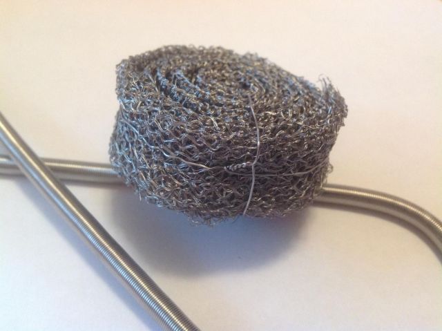

Sergan Опубликовано 18 сентября, 2017 Опубликовано 18 сентября, 2017 (изменено) А я просто затолкал нержовую мочалку снизу и засыпал СПН медь 6х6 , без всяких крестиков , сверху половину нержовой мочалки .Царга 75 см Ø35мм . Изменено 18 сентября, 2017 пользователем Sergan
serafh Опубликовано 18 сентября, 2017 Автор Опубликовано 18 сентября, 2017 А я просто затолкал нержовую мочалку снизу и засыпал СПН медь 6х6 , без всяких крестиков , сверху половину нержовой мочалки .Какова паразитная высота, занимаемая мочалкой и сколько мочалок в царге?В моем случае 2 см, сейчас работаю над пыжом высотой 1 см. Сообщение отражает мнение автора (imho)
Sergan Опубликовано 18 сентября, 2017 Опубликовано 18 сентября, 2017 Какова паразитная высота, занимаемая мочалкой и сколько мочалок в царге? Высота нижней мочалки где то 2 см , верхней 1 см , всего 2 мочалки в царге снизу и сверху .
serafh Опубликовано 18 сентября, 2017 Автор Опубликовано 18 сентября, 2017 [member=Sergan], Я выбрал этот вариант - уже установлен, толщина 1 см. Напомню труба 2 дюйма с крестиком внизу и вваренной гильзой до центра трубы.ПС: в двухдюймовой трубе 1 или 2 см толщины пыж из мочалки не удержит насадку без какого-либо дополнительного упора. Сообщение отражает мнение автора (imho)
Sergan Опубликовано 18 сентября, 2017 Опубликовано 18 сентября, 2017 в двухдюймовой трубе 1 или 2 см толщины пыж из мочалки не удержит насадку Может и так , у меня то труба Ø35мм .

serafh Опубликовано 18 сентября, 2017 Автор Опубликовано 18 сентября, 2017 [member=Вадим Б.], полоса улитки из РПН в пыже шириной всего 1 см, диаметр -48мм, сверху 75см столб насадки, допустим СПН-3,5. Может продавить. Если бы в качестве насадки была РПН в скрутке, то другое дело. Крестик и гильза уже стоят, зачем убирать, пыж, который на фото, тоже уже на штатном месте, осталось СПН выбрать и проверить на захлеб. Сообщение отражает мнение автора (imho)

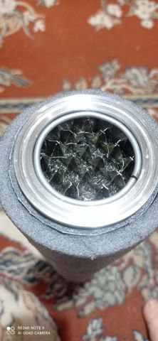

serafh Опубликовано 6 июля, 2018 Автор Опубликовано 6 июля, 2018 (изменено) [member=Антел], Сьемный фиксатор насадки для 42 медной трубы с клампом внутри. Респект за консультацию по пайке, тот флюс не подходил, использовал паяльную кислоту, надо будет пасты прикупить. [attachment=45412:IMG_1356.JPG] Этот фиксатор очень кстати, если с другой стороны трубы уже установлен постоянный фиксатор, а также в трубе установлен датчик Т. При перевертывании трубы на 180* и с установленным сьемным фиксатором можно менять высоту установки датчика Т, например с 2/3 на 1/3 или др. Изменено 6 июля, 2018 пользователем serafh Сообщение отражает мнение автора (imho)

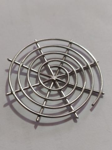

ВикторК Опубликовано 29 января, 2021 Опубликовано 29 января, 2021 (изменено) Опорная решетка-капельница для ректификационных колонн https://findpatent.ru/patent/242/2424842.html Что, если сделать такую решетку прямо лод СПН 3,5 - это 3х3х10. можно наверное обойтись и без пыжа из РПН ? Опорная решетка-капельница для ректификационных колонн.docx Изменено 1 февраля, 2021 пользователем ВикторК дополнение 1
Chubuk Опубликовано 11 апреля, 2021 Опубликовано 11 апреля, 2021 Возможно так... Расстояние между витками менее 3 мм Видимо ещё более эфективно будет если спираль вытянуть вдоль оси на 25-30 мм. до образования конуса. Который и поработает и концентратором флегмы...

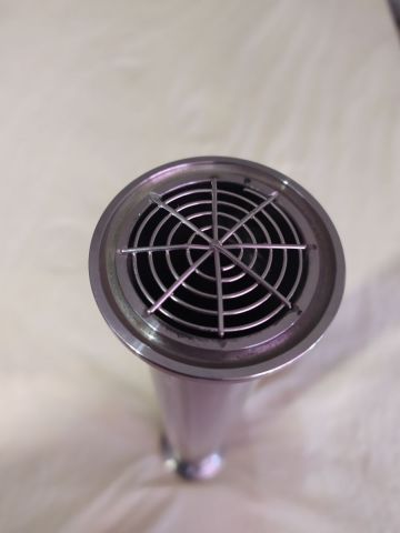

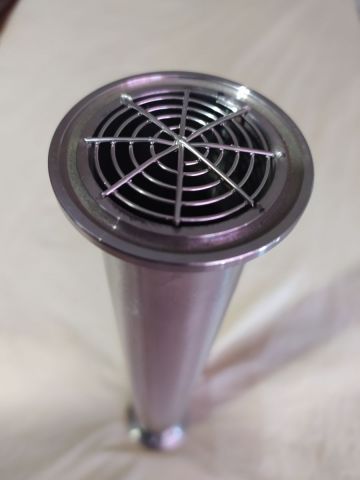

deen Опубликовано 19 августа, 2021 Опубликовано 19 августа, 2021 Я себе сделал вот такое удерживающие насадку устройство.
