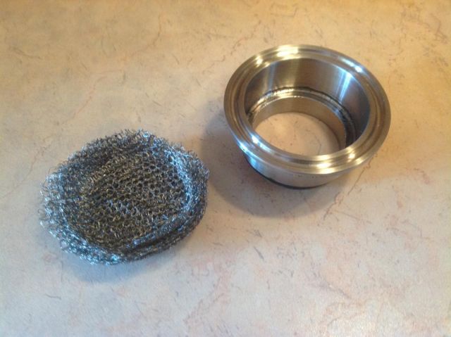

serafh 422 Опубликовано: 4 сентября 2017 (изменено) В данной теме прошу наглядно представить разные варианты удержания разных насадок в трубе колонны. В эту тему можно, а точнее - целесообразно перенести отдельные решения из других тем для того, чтобы обобщить данный важный вопрос. У меня такие царги: снизу крест для удержания насадки и внутри трубы до половины торчит штуцер-гильза для датчика Т. Насадку планирую СПН-3,5, царги длиной 75см диаметром два дюйма, гильза - 25 см от низа. Рассматриваю вот такой вариант - на крест уложить многослойную сетку - вырезанные круги из РПН, она легко сгибается и торцом пройдет вниз царги, где ее потом можно выправить. Вопрос только в том, чем скрепить 6 кружков сетки от РПН - прошить тонкой нихромовой проволокой, медной или просто степлером? Справа в клампе тоже один из вариантов удержания насадки - впаяно (вварено) кольцо, пыж можно туго скрутить, просунуть в кольцо через кламп в трубу, там он "разойдется" к стенкам трубы и назад вниз никак не выскочит, кольцо будет этому препятствовать. Изменено 4 сентября 2017 пользователем serafh Цитата Поделиться сообщением Ссылка на сообщение Поделиться на других сайтах

serafh 422 Опубликовано: 4 сентября 2017 банально половина пыжа РПН снизу и сверху, и всё. Пыж в данном случае не просунуть, мешает гильза, которая выступает на пол диаметра внутрь трубы. Крестик - для надежности, без него и с СПН в трубе мне не по себе. Особенно, когда притрамбовывать СПН. Сверху на СПН я обычно ставлю многослойную сетку - кружок от РПН, которая на фото, без прошивки и усиления. ПС: твой вариант - тоже вариант и я его использовал Цитата Поделиться сообщением Ссылка на сообщение Поделиться на других сайтах

deen 92 Опубликовано: 4 сентября 2017 (изменено) [member=serafh], твоя плоская сетка сделает в этом месте захлеб, перетиралось когда-то давно на ХД. Имхо при желании можно пыж просунуть и с гильзой. Зы у меня одна палочка от крестика(не плюсик, а минусик) нормально держит пыж. Изменено 4 сентября 2017 пользователем deen Цитата Поделиться сообщением Ссылка на сообщение Поделиться на других сайтах

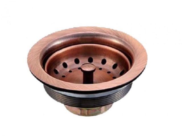

serafh 422 Опубликовано: 4 сентября 2017 (изменено) твоя плоская сетка сделает в этом месте захлеб, перетиралось когда-то давно на ХД. На параллельном форуме многое чего перетиралось. Но вообще там речь шла не о сетке, а о круглой плоской железке с отверстиями по типу, как начало сифона в раковине умывальника или мойки. Что будет захлебываться в этом месте при использовании сетки, поясни плиз. Там нет препятствия для прохождения пара из куба. Типа этого, только отверстий больше Изменено 4 сентября 2017 пользователем serafh Цитата Поделиться сообщением Ссылка на сообщение Поделиться на других сайтах

serafh 422 Опубликовано: 4 сентября 2017 [b][member=deen][/b], Поясни плиз почему при использовании сетки внизу колонны будет захлеб. ПС: я такую штуку использую наверху колонны и никакого захлеба. Захлеб возможен, если бы проходимость пара через сетку была ниже его проходимости через СПН 3,5. Цитата Поделиться сообщением Ссылка на сообщение Поделиться на других сайтах

Аквалюб 371 Опубликовано: 4 сентября 2017 [b][member=Михаилыч][/b], Всё правильно ! На сетке где проволочки расположены горизонтально флегма подвисает , в отличии от путанки, где флегма стекает по проволочкам , как по направляющим. Можно сетку пользовать с бОльшим шагом, а ещё лучше делать пыж не плоским, а пирамидой с конусом вниз. Цитата Поделиться сообщением Ссылка на сообщение Поделиться на других сайтах

serafh 422 Опубликовано: 4 сентября 2017 Эт когда наверху был захлеб??? У меня на верху при применении сетки захлнба нет.[member=Аквалюб], У Изобретателей сетка пирамидой вверх - захлеба нет[member=Михаилыч], В чем заключается нижний захлеб и причины его появления поясни плиз, я туплю Цитата Поделиться сообщением Ссылка на сообщение Поделиться на других сайтах
Михаилыч 377 Опубликовано: 4 сентября 2017 (изменено) [member=serafh], Вверху захлеба быть не может, потому что флегма вниз стекает! По истощении паров спирта, в флегме больше воды, она и создает поверхностное натяжение и запирает сетку. Менше ячейка, захлеб раньше, или сразу. У меня был в середине процесса. Выкинул, проблема решилась. Изменено 4 сентября 2017 пользователем Михаилыч Цитата Поделиться сообщением Ссылка на сообщение Поделиться на других сайтах
serafh 422 Опубликовано: 4 сентября 2017 По истощении паров спирта, в флегме больше воды, она и создает поверхностное натяжение и запирает сетку. Почему тогда она пыж из РПН, который представляет такую же сетку, только в 100 раз толще, не запирает. Пыж тоже внизу плоский, без пирамидок. Вот сетка на РУМ от Изобретателей, у меня на РУМ-2 при 2 квт нет никакого захлеба. Цитата Поделиться сообщением Ссылка на сообщение Поделиться на других сайтах

Dernder 130 Опубликовано: 5 сентября 2017 [b][member=serafh][/b], а почему бы тебе, действительно, не купить гофру для раковины и не обточить нержавеющую сетку пластину с отверстиями до нужного диаметра? Там такие дыры, что точно не захлебнётся. Цитата Поделиться сообщением Ссылка на сообщение Поделиться на других сайтах
serafh 422 Опубликовано: 5 сентября 2017 [b][member=Dernder][/b], Я для себя найду выход, в Москве магазинов пчеловодов, как хлебных :sarcastic:, если серьезно, то хочется в этой теме увидеть все варианты и понять откуда там возможен захлеб. Тема актуальна для тех, кто колонну строит "тильки до сэбэ", в остальных случаях - сойдут и катышки :good: . Твой вариант видел на одном из забугорных форумах, жаль, что фото они теперь скрывают на других платных ресурсах. Цитата Поделиться сообщением Ссылка на сообщение Поделиться на других сайтах
